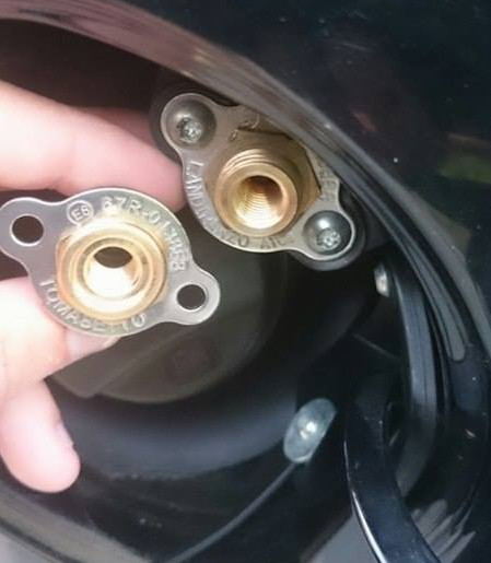

mam mały problem z dobraniem adapteru LPG do mojej Zafiry. Zafira pochodzi z niemiec i tam miała także zakładany LPG Landi w 2009 roku.
Z początku myślałem, że typowy adapter przedłużony będzie ok, jednak okazało się, że po dokręceniu uszczelka zniekształca się i przepuszcza gaz bokiem (połączenie wlew + adapter nie było szczelne). Częściowo sobie radzę używając uszczelki hydraulicznej (nie okrągłej, a walcowej) i na 3 tankowania wystarczy - później jest do wyrzucenia.
Pytanie mam takie, czy znaleziony przeze mnie adapter będzie pasował do mojego wlewu?
WLEW GAZU TOMASETTO POD KLAPKĘ DŁUGI
Czy lepiej wymienić wlew na taki jak na zdjęciu i wtedy posiadany przeze mnie adpter będzie pasował (ponieważ dostałem go wraz z adapterem).

Lysiur pisze:Pytanie mam takie, czy znaleziony przeze mnie adapter będzie pasował do mojego wlewu?
Będzie.

Kupione co prawda u innego sprzedawcy, ale jakby ktoś miał podobny wlew, to musi szukać adaptera pod gwint M16/1,5 mm.
