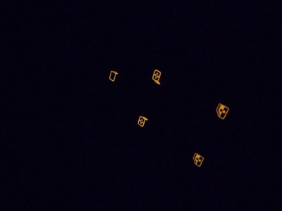

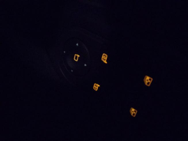

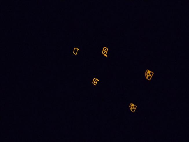

Temat oświetlenia przycisków sterowania lusterek został ogarnięty, brałem pod uwagę rożne opcje ale wykonałem to w najprostszej i efekt jest zadowalający.

Diody zamontowane w miejscach jak na zdjęciach:
Diody podłączone poprzez rezystory 1 kom (po jednym na każda diodę) do miejsc na płytce jak na zdjęciu z tym, że niebieski to+ a pomarańczowy to -, trochę mi się pomyliło przy lutowaniu diod
Efekt końcowy:
