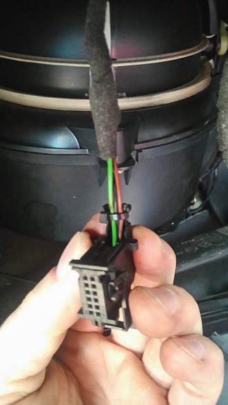

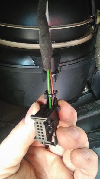

Witam. Panowie, zacząłem kłaść kable pod czujnik, deszczu,zmierzchu i po zdjęciu schowka pasażera ukazała mi się taka kostka a w sumie to raczej wtyczka z 3 przewodami o tym samym kolorze co ma czujnik. Czy to by znaczyło że mam instalacje gotową i muszę tylko podciągnąć przewody od czujnika do tej kostki. Orientuje się ktoś?
