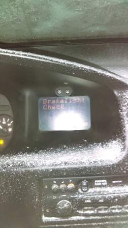

nie wiem co to za błąd wyskoczył ale na wyświetlaczu zapaliło się:

stefan1.44 pisze:nie wiem co to za błąd wyskoczył ale na wyświetlaczu zapaliło się:
Moze pomoze ;)
http://www.zafiraklub.pl/viewtopic.php?t=682
Sprawsz dzialanie swiatel STOP :idea:
#11 Post autor: Mat86radom »
stefan1.44, Brake light check - świeci się dopóki nie naciśniemy pedału hamulca, po teście świateł komunikat znika, bądź utrzymuje się jeżeli bezpiecznik bądź żarówki są uszkodzone

dzięki,i juz troche jestem mądrzejszy :P choć mam wrażenie że operowałem hamulcem?
W luźnym tłumaczeniu na nasze - depnij w hample! :) Zośka każdorazowo przy uruchomieniu będzie Cię prosić abyś nacisnął na hamulec to sobie posprawdza żarówki, żeby Cię nie wypuścić w trasę bez świateł stopu :)
Ciekawi mnie tyko czy w przypadku spalenia się któregoś z LEDów w środkowym stopie wywali ogólne info że stop jest niesprawny? :mysli:
