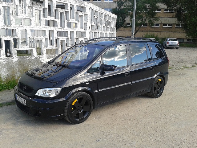

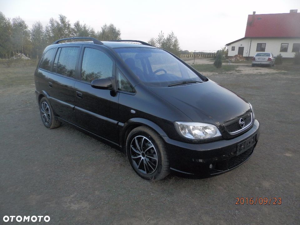

Kupiona kilka miesięcy temu jako szybki koszyk na zakupy dla mojej kochanej żonki i dla mnie jako rodzinny dupo wóz i troszkę nowa zabawka.
Auto z 2004r 173km 2 właścicieli od nowości i sprawdzone miernikiem wsio w oryginale do tego zadbany środeczek i kupione w dość atrakcyjnych papierach
)(Tyle było wiadomo na początku przy zakupie hehehe
Ostatnio zmieniony 28 mar 2017, 08:30 przez Kota-Babaloo, łącznie zmieniany 7 razy.

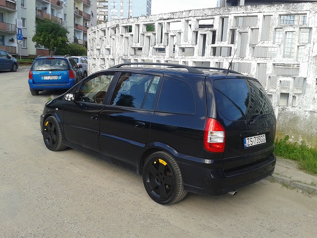

Zadowolenia z nowej zabawki, kolor tapicerki odważny
Pochwal się co tam jeszcze ma? Widzę grzanie tyłki, climatronic, antena rozbudowana

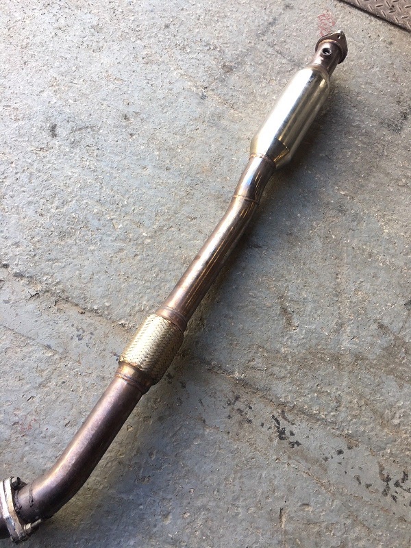

Potem po opłatach ściągnięciu do Szczecina i zarejestrowaniu ubezpieczeniu itd przyszedł czas na umycie i nawoskowanie oraz kosmetyka skór we wnętrzu oraz jak zweryfikowaliśmy auto idzie na pakiet startowy i wymiana rozrządu przynajmniej takie były plany i zamierzenia.
Auto wylądowało u znajomych na warsztacie ,który znam 19 lat i ufam bo opinia sprawdzona przez lata (tak myślałem ale o tym dalej)
1)Cześć siema ogarnijcie auto sprawdźcie co i jak wymieńcie wszystkie filtry i oleje i rozrząd i co tam trzeba może coś z turbo bo nie podoba mi się dźwięk pracy możliwe , że będzie do regeneracji.
Wyszło tak , że autko stało bite 2 miesiące na wymianę podstawowych płynów i gratów, warsztat zadzwonił i poinformował, że do naprawy alternator (akumulator kupiłem nowy 2 dni wcześniej niż auto poszło na warsztat) do naprawy opornica dmuchawy wentylatorów i turbo zostało wysłane gdzieś do Bydgoszczy na sprawdzenie i regenerację (Ja prosiłem wyślijcie do Cartour) a poszło niby i sprawdzili w innej firmie i wróciło tylko z czyszczenia itd.
Mnie w tym czasie nie było w Szczecinie a moja żona z małymi dziećmi nie chciała i zbytnio nie miała jak jechać i sprawdzać co i jak a na telefon spoko "lalka" robi się za tydzień będzie zrobione itd.
Po prawie 3 miesiącach auto zostało odebrane z wyjeżdżonym 3/4 bakiem paliwa i powiedziane wszystko zrobione ale auto po zdjęciu katalizatorów widać , że spala olej.
Ja jak się dowiedziałem telefonicznie to jak układ wydechowy założony to nie widać a jak zdjęty to widać.
Ok żona odebrała auto ja przyjechałem następnego dnia i następnego dnia udaliśmy się na zakupy.Przejechaliśmy po mieście jakieś 50 60 km i na środku skrzyżowania ruszając nagle dziwny dźwięk i biało w lusterku.
Do domu miałem jakieś 2 przecznice więc powoli dojechałem i auto pod blok.
Co dalej??
Laweta i na warsztat tym razem gdzie indziej (bo telefon do znajomych okazał się bezsensowną rozmową , że oni nie mają do siebie żadnych zastrzeżeń i po okresie świątecznym zapraszają jak coś mogą za 2 tyg zobaczyć co i jak i przeprowadzić naprawę bądź remont itd)
Wiec szybka decyzja auto do innego warsztatu i mówię sprawdzić turbo itd.

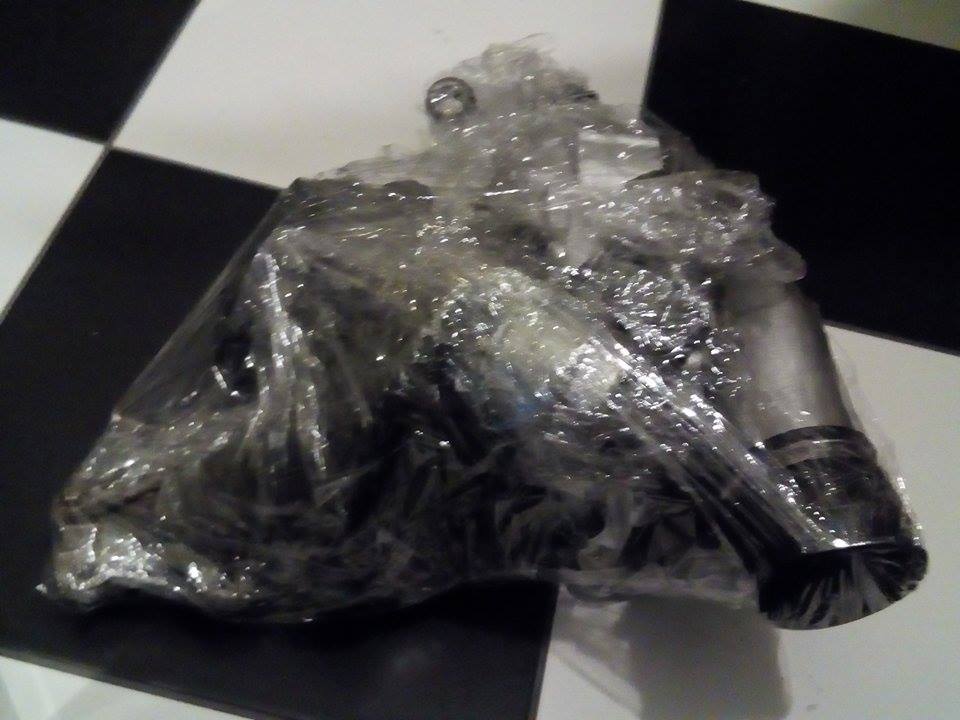

Po 2 dniach telefon turbo się rozpadło kawałki prawdopodobnie poleciały gdzieś dalej wiec co pan chce dalej robić oraz turbina nie myła odkręcana i zdejmowana bo wszystko po zapiekane było a podobno było wysłane do Bydgoszczy na regeneracje a wróciło z czyszczenia za co zapłaciłem 900zł
Decyzja zdejmujemy głowice i zobaczymy co i jak??
Telefon za kolejny dzionek głowica zdjęta ale proszę przyjechać na warsztat.

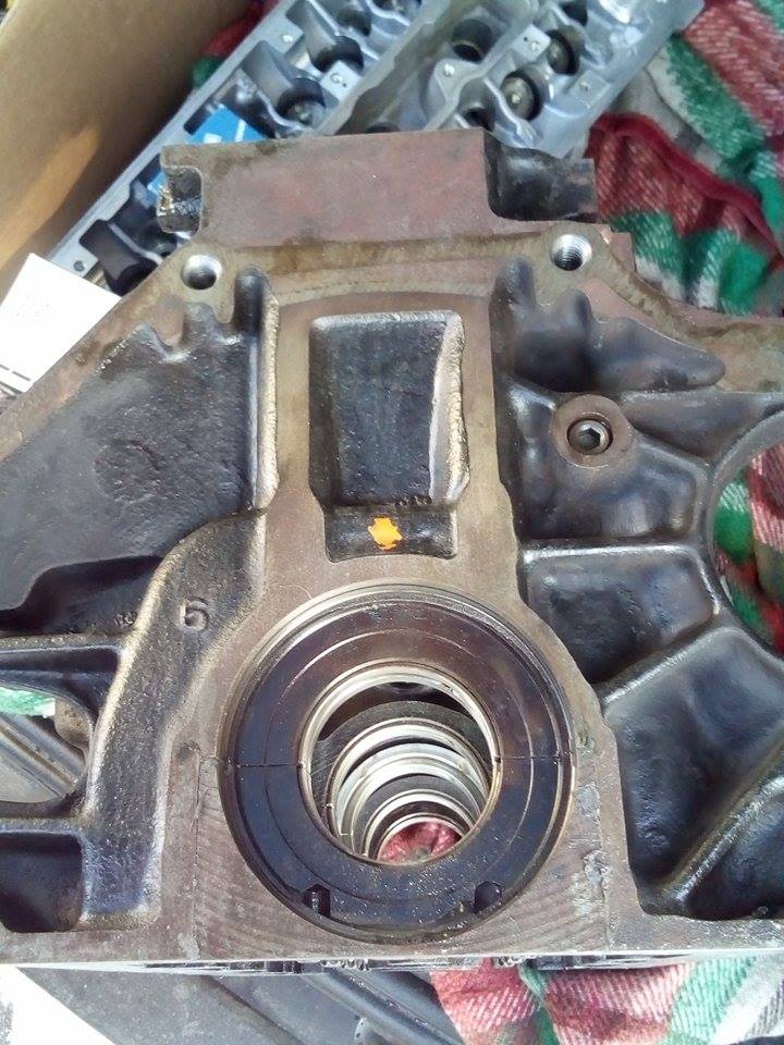

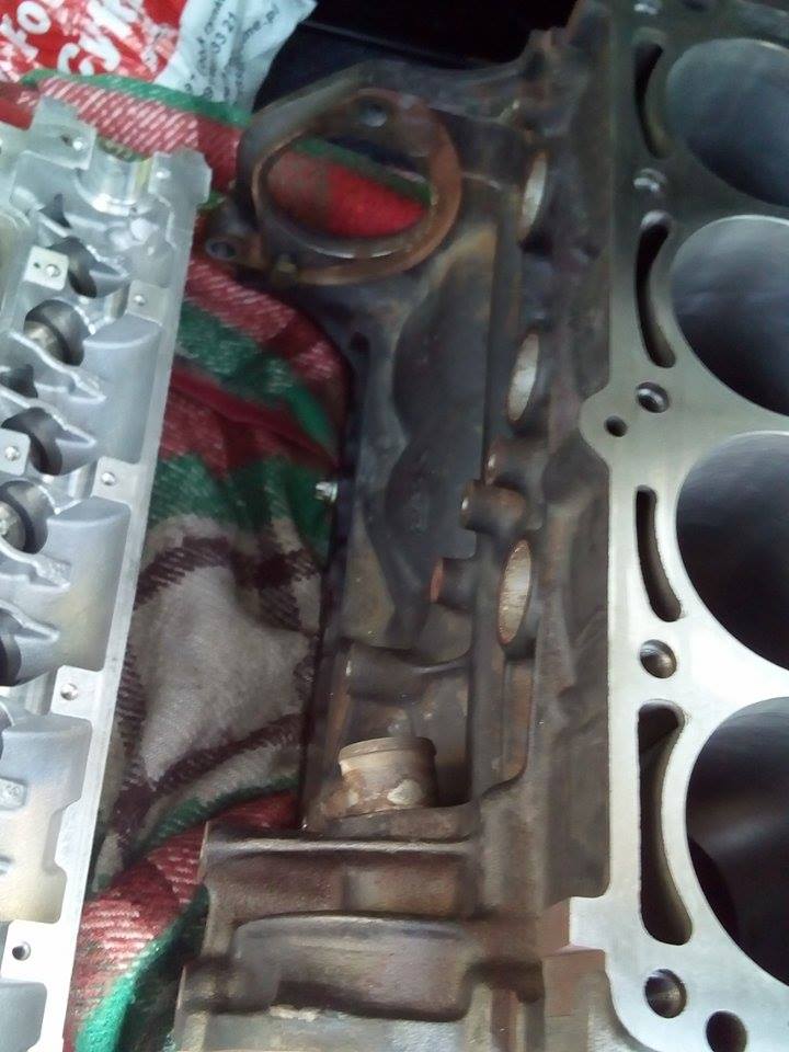

Pojechałem na warsztat:

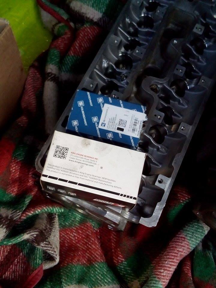

Na trzecim cylindrze popękane pierścienie do tego po zdjęciu miski widać lekko przytarta panewka i co pan chce robić remont czy odebrać w takim stanie itd
Decyzja remont tego co mam niż szukanie silnika używki.
Telefon do "znajomego warsztatu i opisanie sprawy ,że zapłaciłem za coś co nie zostało zrobione do tego wyjeżdżone paliwo podobno w jazdach testowych czy wszystko ok po spawaniu kolektora wydechowego (de fakto brak śladów bo zdjęciu turbiny )i że teraz mam remont silnika bo turbo i pierścienie itd odpowiedź , że była sprawdzana i jest sprawna itd
Mój błąd , że od kolegów nie brało się rachunków za naprawę a po konsultacji z prawnikiem
pan powiedział , że sprawa raczej będzie ciężko wygrać bo mam brak dokumentów na naprawy przeprowadzone w pierwszym warsztacie ....
Decyzja wiec robimy remont w warsztacie nr 2 poleconym przez teścia
Chłopaki w 2,5 tygodnia zrobili remont silnika , silnik poszedł do rozbiórki do zera
zrobiona głowica od podstaw, nowe bebechy silnika , uszczelki śruby itd turbo po regeneracji , oleje itd pierścienie wzmocnione, panewki plus polerka wału korbowego posprawdzanie pompy oleju i wszystkiego co potrzeba.

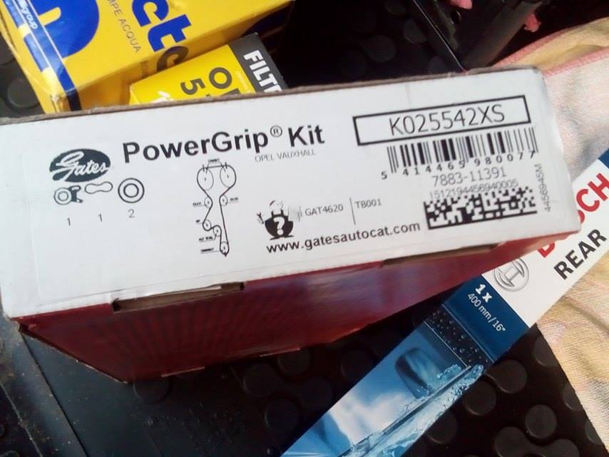

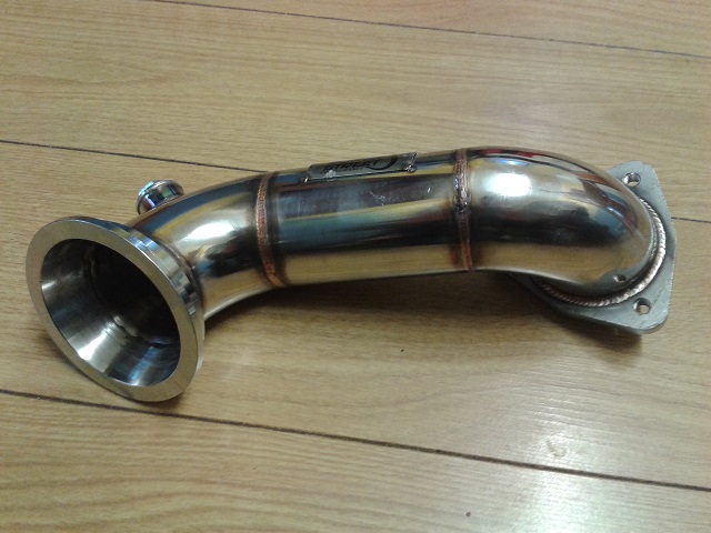

Następnie zimowy zestaw dywaniki i koryto do bagażnika, zestaw rozrządu i wszystko krok po kroku aby poodgarniać.

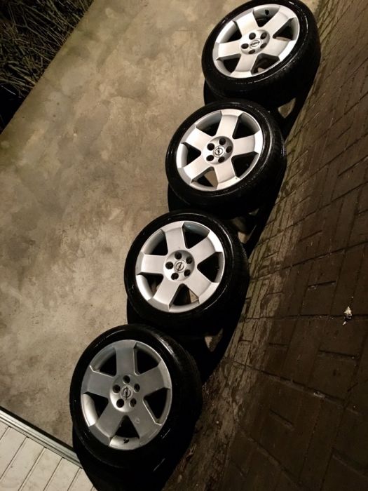

- zakupione koła 4 x 7,5 x 17 et 39 z Omegi z oponami 4 x 225/45/17 opony prawie nowe Dyplomat robione przez Dębice w PL po przebiegu ok 2000 km

Po pierwszym remoncie silnika wyszedł drugi remont silnika bo warsztat nie sprawdził i nie wymienił zalecanej nowej pompy oleju wiec po 6 miesiącach pompa zdechła i silnik się przytarł
wiec po wymianie wszystkiego od nowa na nowe i błyszczące rachunek przekroczył 6 cyferek silnik znowu dycha i Żośka jeździ

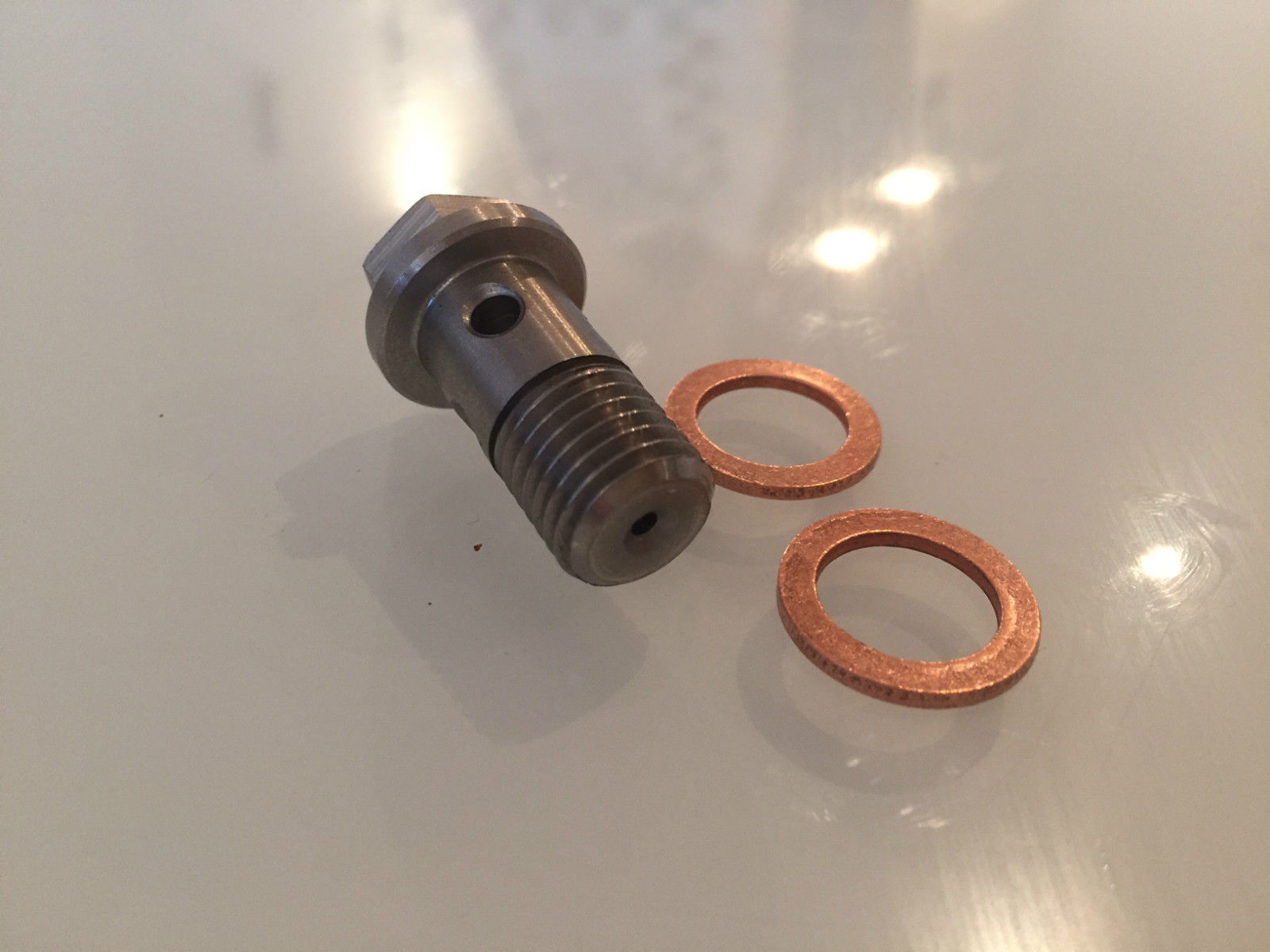

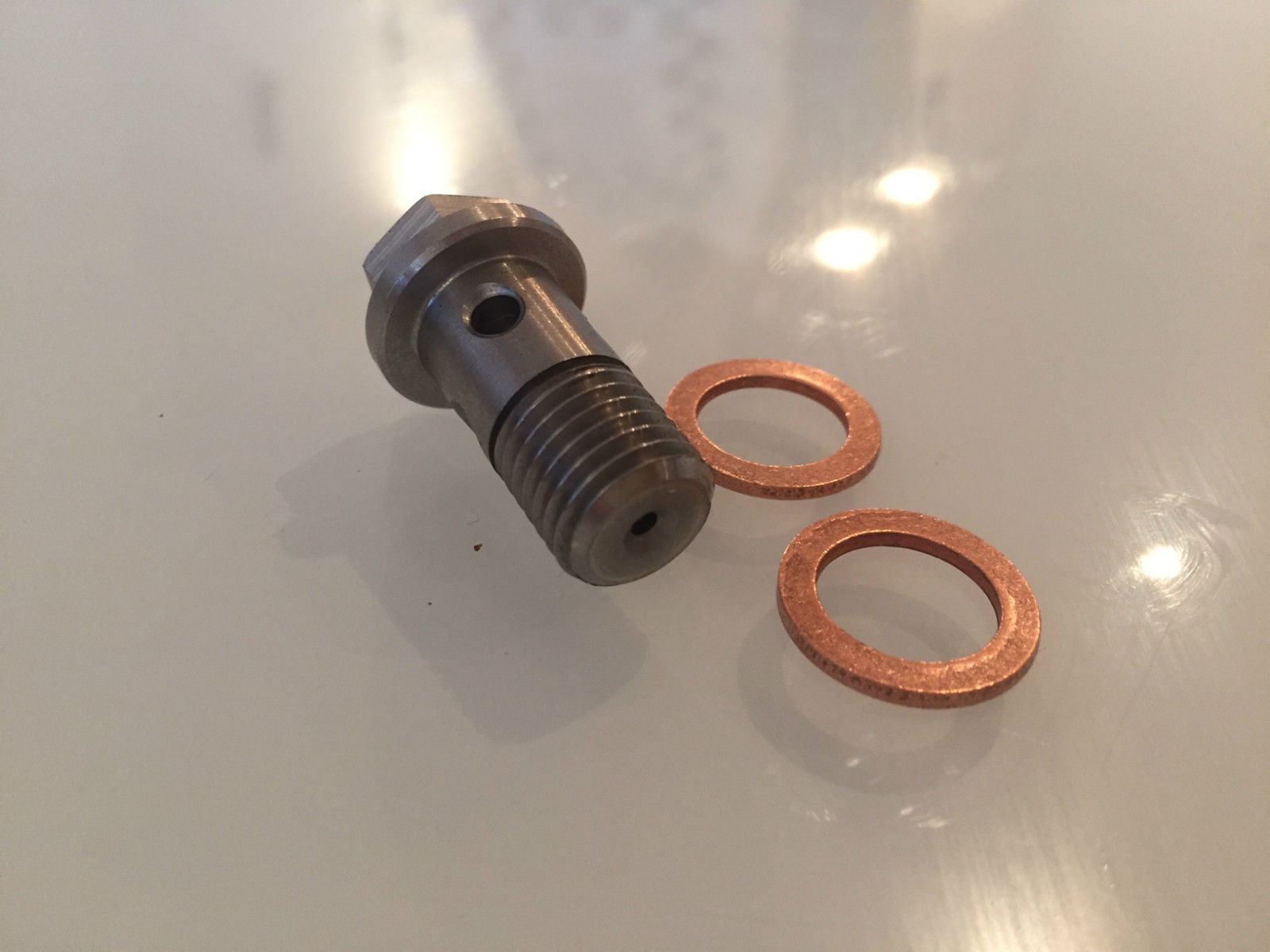

Kilka gratów powoli zaczęliśmy składać do założenia
Pierwszy poszedł restryktor smarowania turbiny , reszta jeszcze czeka na założenie jak poogarniam się z czasem wolnym

Kota-Babaloo

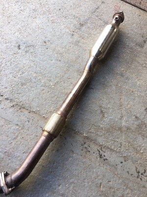

Środkowa część wydechu
