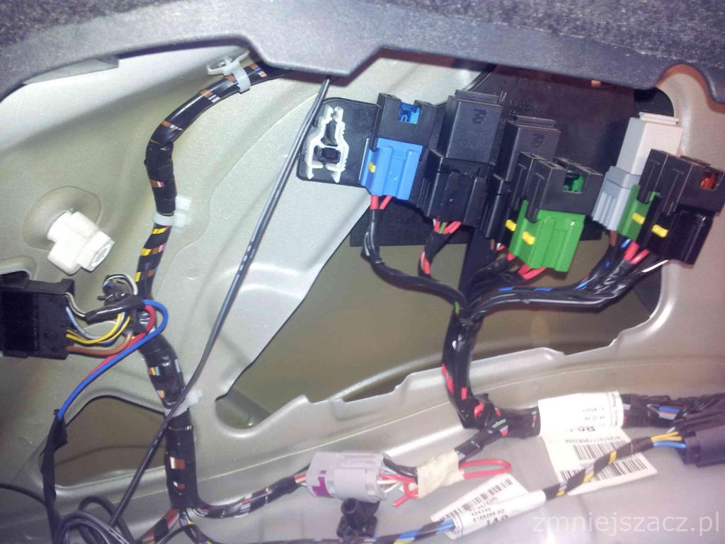

Lambert
#7 Post autor: Lambert »
dzieki, ale nie mam czegoś takiego w bagażniku. U mnie jest coś takiego

#8 Post autor: Irek_S. »
Czyli opcja bez RECa, a więc i przyczyna usterki będzie inna :)
