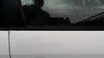

Jak zdjąć listwę dolną przyszybową zewnętrzną przednich drzw
Czy ktoś zdejmował listwę przyszybową dolną zewnętrzną z przednich drzwi? Tak żeby ją założyć ponownie. Pojawił się rudy zaciek przy końcu drzwi. Muszę to zdjąć i zabezpieczyć.

Troszeczkę może po czasie ale może komuś na przyszłość się przyda
Tak naprawdę listwa ta składa się z dwóch części
Na obu słupkach drzwi są metalowe zaczepy z których należy wypiąć listwę delikatnie ją podważyć do góry i później unosząc listwę do góry wypinać z zaczepów(10 zaczepów)uważając aby nie połamać zaczepów.
powyżej
na zdjęciu poniżej widać metalowe zaczepy
Później jak z poprzednią listwą należy ją podważyć delikatnie (np. śrubokrętem) uważając żeby lakieru nie porysować i ściągnąć całą listwę(uszczelkę)do góry
całość demontażu najlepiej wykonać przy otwartym oknie
i tu widok ze zdjętą uszczelką
przy składaniu całość wykonać w odwrotnej kolejności
