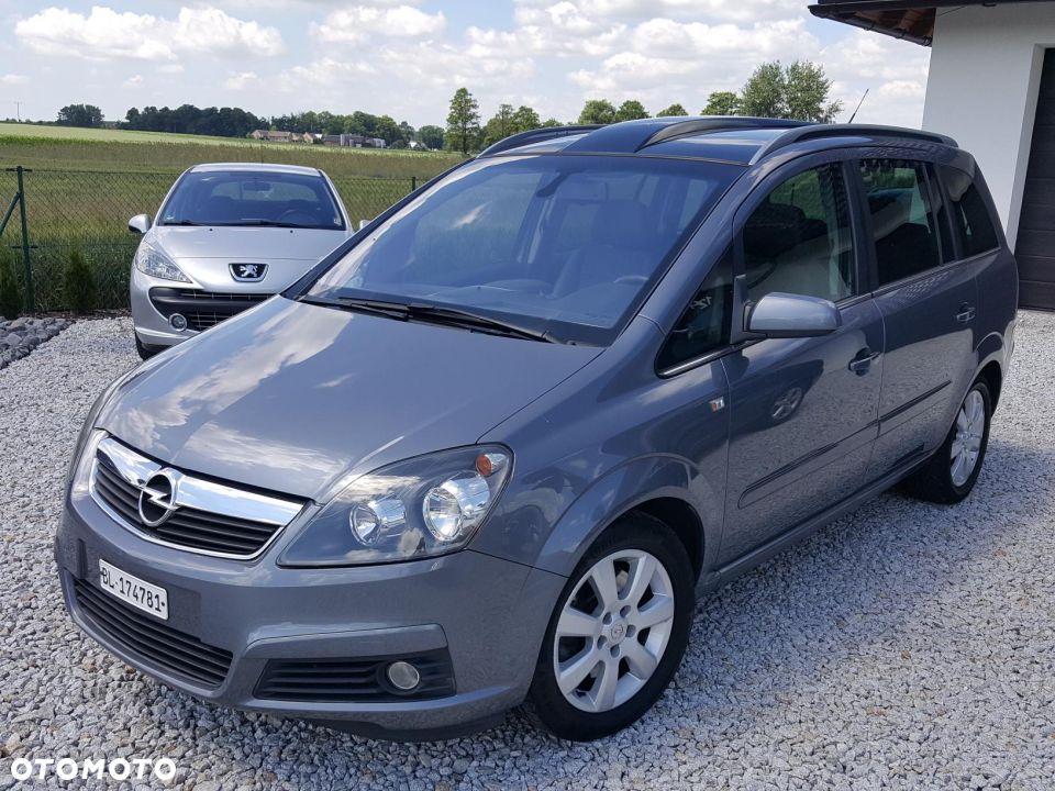

#1 Post autor: abbadon »
Witam, co powiecie na temat tego ogłoszenia? Czy Silnik 2.2 faktycznie jest taki straszny (nie chodzi o spalanie, a awaryjność) Szokująco niska cena jak na ten przebieg i wyposażenie.
VIN w0l0ahm7562044126
Link do aukcji: https://www.otomoto.pl/oferta/opel-zafi ... yXedN.html

Co do samego auta jeśli chodzi o wygląd to mnie się podoba.
Silnik ok, ale nie chciałbym już jeździć automatem.
