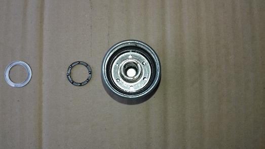

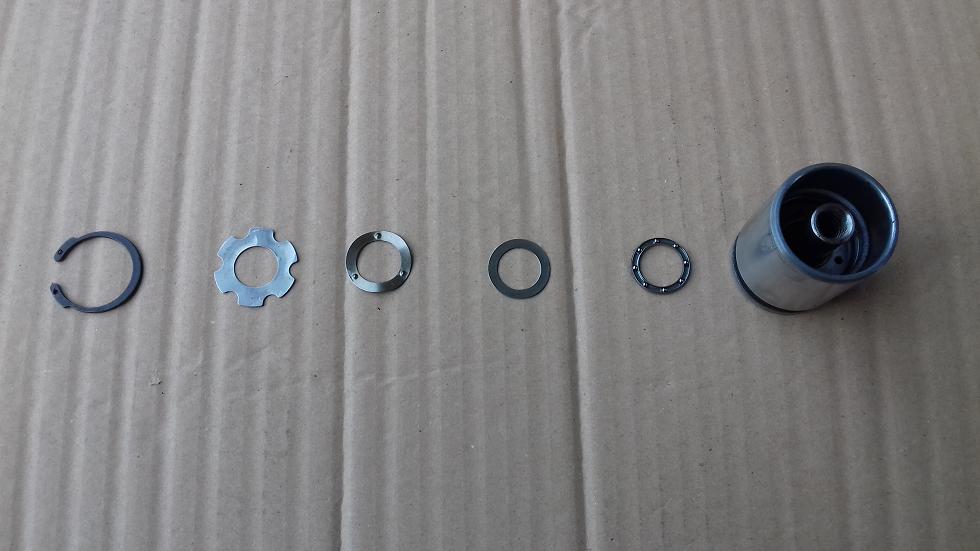

Chcę wyjąć trzpień z tłoczka hamulcowego (system lucas).
Podpowie ktoś jak to zrobić?

Podłącz sprężone powietrze do króćca , tak gdzie wkręca sie przewód hamulcowy. Tylko uważaj bo ten tłoczek potrafi nieźle wystrzelić. Raczej postaraj się to zrobgić może za pomocą pompki do kół aby ciśnienie nie było zbyt duże... :lol:
danielp
#3 Post autor: danielp »
jarecki69 on chce zdemontować trzpien z z tloczka a nie tłoczek ze zacisku
Kolego ten prowadnik gwintowany jest przypieczony na oringu na samym dole.
radze uwazac bo on jest wbrew pozoram miekki i można go zgnieść sciskajac go jakims narzędziem chwytakowym za mocno.
Wloz tłoczek w imadło i delikatnie go czyms obruszaj,jeszcze nie zdazylo mi się żeby tego nie wymontować.
