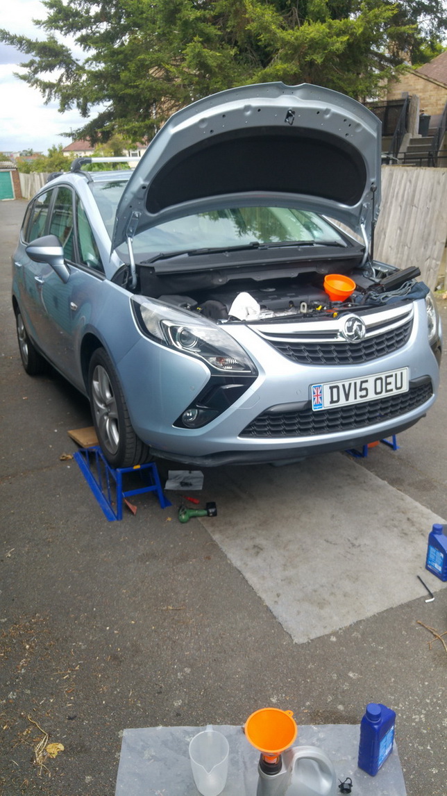

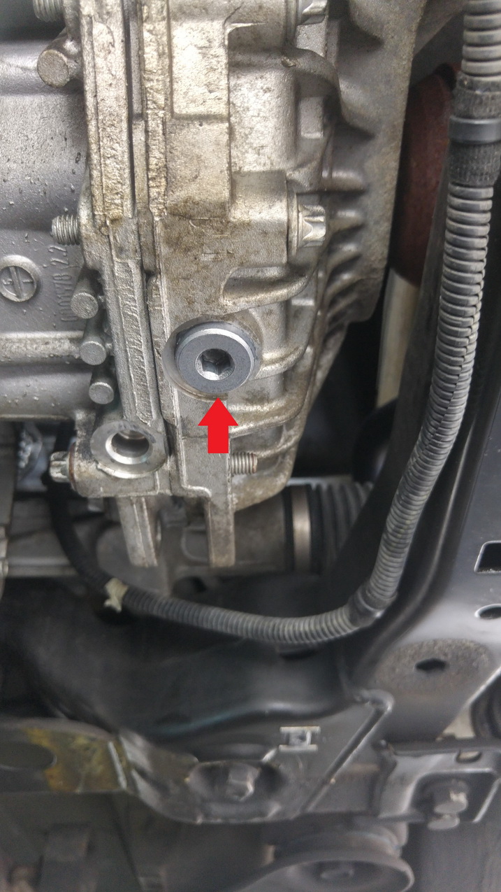

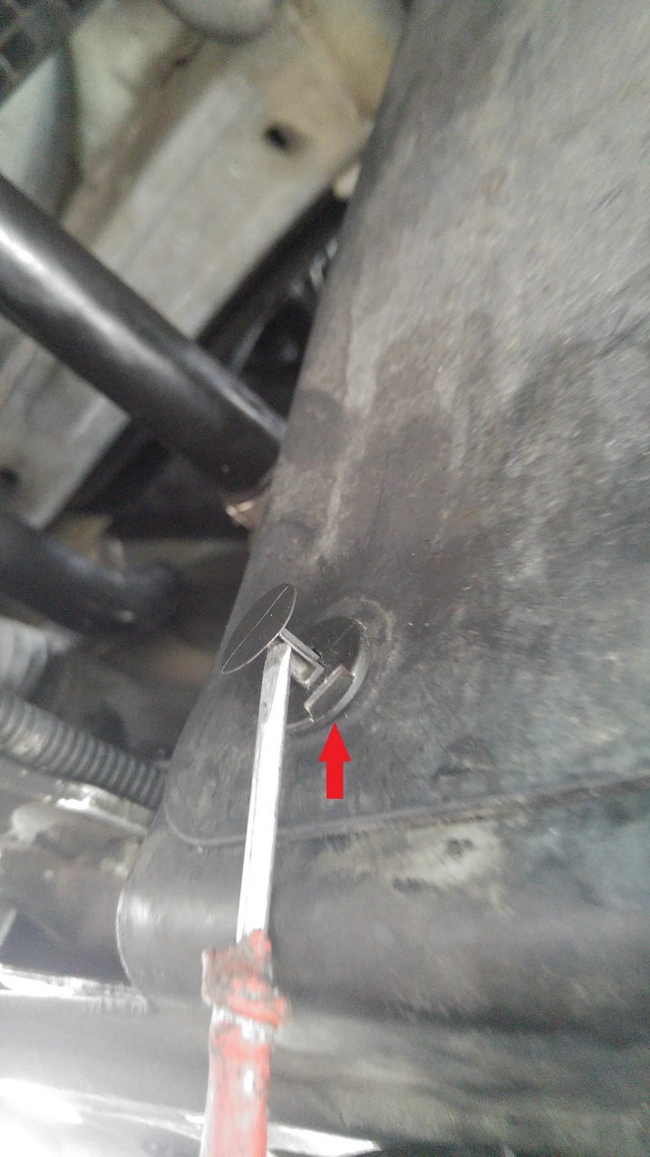

Eksperymentowałem z olejami w skrzyni biegów F40 6-biegowej i wymieniłem na Fuchs Titan Sintofluid 75W80. Ze skrzyni wyciekło (przez śrubę spustową) 1,85l oleju i tyle wlałem nowego - lekko podniesiony przód do góry - przód auta stojący na podjazdach. Po zmianie lekko ciężej wchodzą biegi. Po kilku dniach powrót do oryginalnego Tutela Matryx 75W85 14921616 lub jak kto woli to samo tylko pakowane w butelki przez Opla i z jego nalepką - GM 93165694/Opel 1940004
Tutela spisuje się w tej skrzyni najlepiej a to chyba za sprawą wielu dodatków uszlachetniających i gęstości (lepkości) 85
Do 2012 Opel stosował swój olej GM1940182 ale ze względu na jego kiepską jakość, wiele problemów które przysparzał przy zmianie biegów i przede wszystkim słabą odporność na duże obciążenia został zastąpiony w okolicach 2012 roku olejem GM1940004, olej Fiata. Można też go znaleźć w Alfach i Lanciach.
Czy ktoś ma doświadczenia z olejem angielskim Millers TRX Synth 75W80 GL5 który też jest zalecany do tego auta a mało popularny i znany w Polsce? Ja mam bardzo pozytywne z czasów poprzedniego auta MG ZS gdzie sprawował się wyśmienicie i w silniku i w skrzyni (nie akurat dokładnie ten ale Millers).
Ilość oleju w przypadku tej skrzyni ma znaczenie, bo to skrzynia rozbryzgowa i nie powinna przekraczać 1,8L. Zwiększona ilość spowoduje haczenie podczas zmiany biegów.

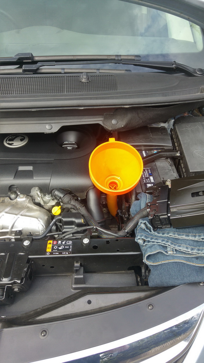

Otwór wlewowy znajduje się u góry silnika po prawej stronie, stojąc przodem do maski, po lewej stronie akumulatora, pod rurką. Zaznaczony na zdjęciu czerwoną strzałką. Trzeba wysunąć do góry puszkę z komputerem (2 grube wiązki przewodów) bez odłączania odkładając na bok. Potrzebny klucz imbus nr 8

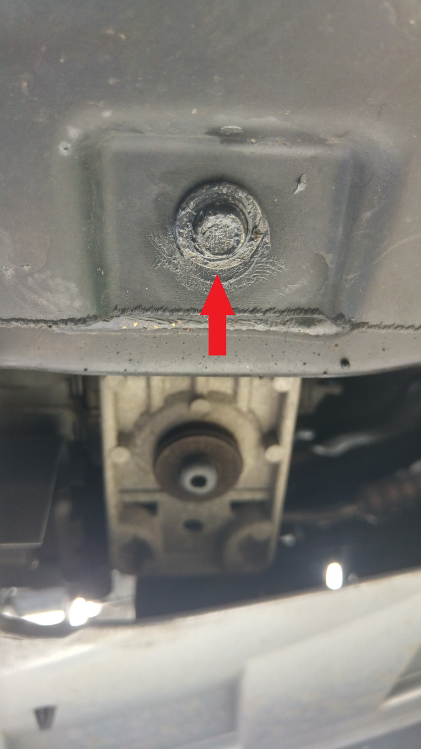

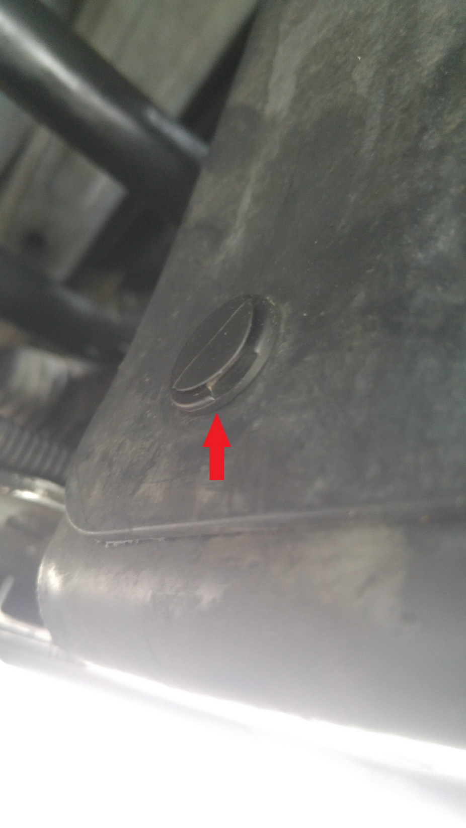

Odpowiadając na wiele pytań, otwór spustowy oleju skrzyni biegów jest od spodu samochodu - identyczny jak wlewowy. Dostęp po wjechaniu na kanał albo podjazdy. Trzeba zdjąć pokrywę zabezpieczającą spód auta. Najpierw 2 plastikowe zatrzaski z boków za kołami a potem 8 śrub (klucz ósemka) mocujących pokrywę. Lejek musi mieć co najmniej 42cm długości.

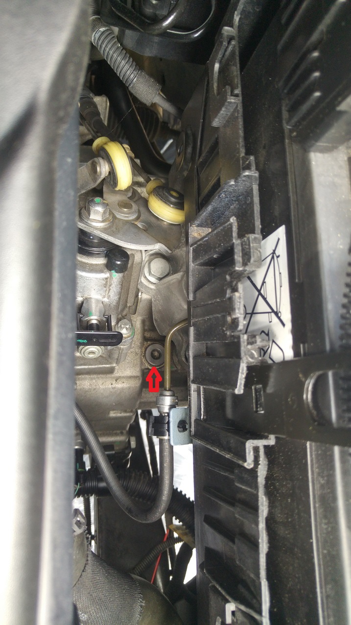

Wiem,że trochę się męczyłem. Żeby mieć pole manewru i w ogóle dostęp to wyjąłem sterownik(tą srebrną aluminiową puchę), wysuwa się ją do góry swobodnie bez żadnych zatrzasków. Przed przykręceniem, gwint korków posmarowałem smarem żeby następnym razem się nie męczyć.
Spróbuj z czuciem, lekko puknąć młotkiem centralnie w śrubę albo przez inna śrubę, powinno pomóc. A jak nie to jak piszesz, wymontować obudowę akumulatora i odkręcać przez przedłużkę np rurkę. Albo imbusa złapać w kombinerki. Najlepiej to długi prosty imbus, w to nasadka(adapter) z przejściem na 3/8 albo 1/2" w to prosta przedłużka i w to na koniec dźwignia z grzechotką.
Z tego co wiem to niektórzy wymieniają te imbusowe korki na zwykłe śruby kołnierzowe bo imbusowe łatwo zniszczyć gniazdo jak mocno dokręcona i zwykłymi kluczami łatwiej manewrować z użyciem większej siły odkręcania.
