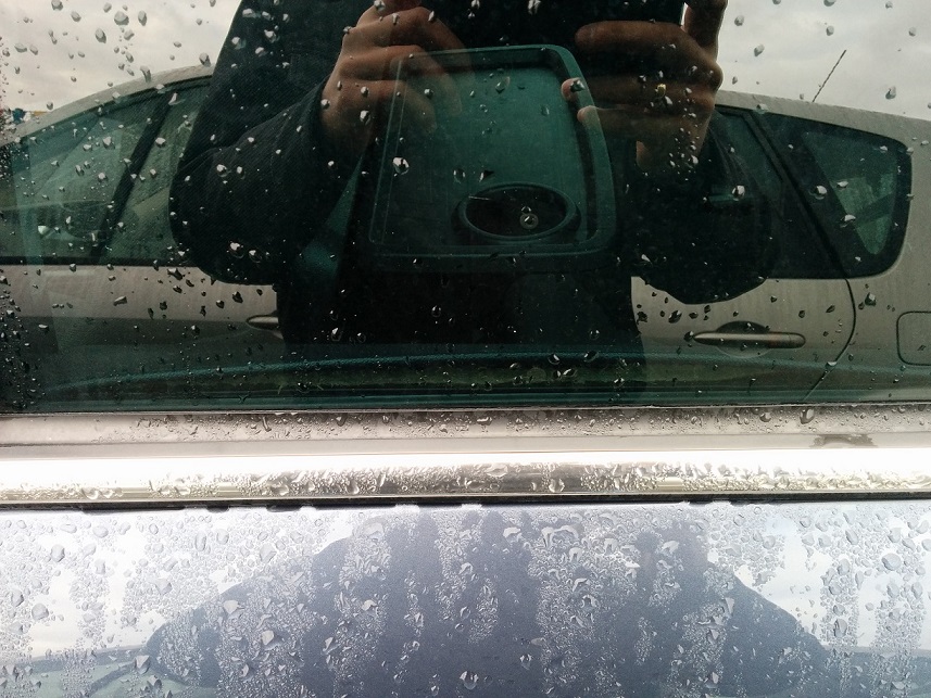

Poszukuję zafiry i chodząc po komisach zauważyłem "odklejającą" się tapicerkę drzwi. Widać ją z zewnątrz patrząc na szybę drzwi, na dole. W załączonym zdjęciu zaraz nad srebrną listwą i nad uszczelką widać wewnątrz odklejającą tapicerkę.
Po kilku autach moje spostrzeżenie jest że jest to wada fabryczna. Widzę to we wszystkich Zafirach (nie w takim stopniu ale pofalowane jest i zaczyna odchodzić).
Stąd moje pytanie czy rzeczywiście jest to wada fabryczna ?
Miał ktoś taki przypadek ?
Jak to naprawić ?

Posty: 4086
#8 Post autor: janekW67 »
U mnie nic takiego nie ma.
Posty: 2474
#9 Post autor: Mariusz »
Mam tak samo, ale w mniejszym stopniu. Myślę, że jest to do ogarnięcia tylko brak czasu.

#10 Post autor: Piotr Jurczyk »
Widziałem to we wszystkich zafirach. Oczywiście w mniejszym stopniu, ten już jest bardzo widoczny. Może rzeczywiście klej w strzykawce będzie opcją, lub bardziej złożona zdjąć cały boczek i też kleić.
#11 Post autor: Skasowany użytkownik 6483 »
Ja też mam ta przypadłość z tym ,że już podkleiłem tapicerke w drzwiach kierowcy. Wykorzystałem do tego żywicę i utwardzacz, pomogło.. :piwo:

#12 Post autor: Piotr Jurczyk »
jarecki69 pisze:Ja też mam ta przypadłość z tym ,że już podkleiłem tapicerke w drzwiach kierowcy. Wykorzystałem do tego żywicę i utwardzacz, pomogło.. :piwo:
A czy zdejmowałeś całą tapicerkę czy naprawiałeś na drzwiach ?

#13 Post autor: wiciu625 »
Ja naprawiałem bez zdejmowania boczku , przy otwartej szybie i po przyklejeniu z 3 listewek zrobiłem podpórki aby to docisnąć i zostawić na 24h. Efekt spoko ale niestety tylko przez 2-3 miesiące bo później klej puścił. Próbowałem na razie 2 różnych klejów i nie dały rady na dłuższą metę. Jak ktoś ma jakiś dobry klej który tu pomoże to piszcie.

#14 Post autor: prymus2103 »
Ja u siebie potraktowałem to klejem na gorąco i po problemie.
