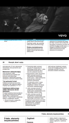

Jak nacisnę, żeby się roleta zamknęła to idzie do przodu a później wraca o 1/4 długości. Da się to jakoś ustawić czy trzeba za każdym razem trzymać dopóki się nie domknie?

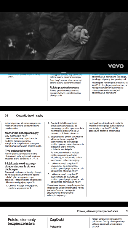

Panowie w instrukcji macie napisane jak "zaprogramować " prace rolety:) Jest to bardzo proste. Polecam tam zajrzej. W mojej ZC muszę programować ta rolete co okolo 2 miesiące (nie wiem z czego to wynika).
Pozdrawiam
Kamil
Ta część instrukcji:)

Podejrzewałem, że chodzi o programowanie, bo mam tak w Scenicu, ale nie mogłem tego znaleźć.
Dzięki Kamil :piwo:
