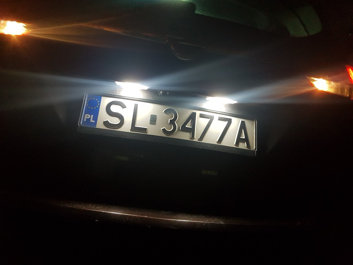

Takie wsadziłem od chińczyka. Świeci,błędów nie wyrzuciło.

Tak, ponieważ równolegle z diodami masz wstawione oporniki: 150Ω każdy. Przy 14V z instalacji, przez każdy taki opornik popłynie prąd o natężeniu 93mA.romek22794 pisze: 28 gru 2017, 17:21 Takie wsadziłem od chińczyka. Świeci,błędów nie wyrzuciło.
https://pl.aliexpress.com/item/2PCS-T10 ... 0.0.l7Fl90
Obie żarówki w oświetleniu tablicy połączone są równolegle, a układowi wykrywającemu poprawne działanie oświetlenia wystarcza pobór 100mA (czyli 50mA na żarówkę).
W Twoim przypadku na każdym z rezystorów wydzielane jest 1,3W w postaci ciepła. Nie dość, że obudowy tych rezystorów przystosowane są do mocy 0,5W to jeszcze całość zalana jest sylikonem.
Długo to nie pożyje. Podłącz na chwilę "w powietrzu" i sprawdź temperaturę :>
