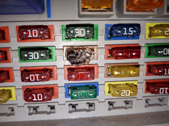

Witam,
spotkała mnie przygoda - w czasie jazdy coś się stało w skrzynce bezpieczników i jeden z nich całkowicie się stopił. Pewnie od wewnątrz też jakaś masakra się zrobiła, bo cały czas świeci się oświetlenie tablicy rejestracyjnej i podświetlenie zegarów. Tylko ściągniecie klemy pomaga.
Poza tym wszystko działa i się świeci.
Wie ktoś, czy trudno jest dobrać się do skrzynki bezpieczników żeby oblukać co się wewnątrz dzieje?
Na zdjęciu stopiony bezpiecznik nr 18, który odpowiada za podświetlenie zegarów i tablicy rejestracyjnej.

Usuń stopiony bezpiecznik kombinerkami, lub płaskoszczypami jeśli to możliwe. Jeśli nie to sam plastik z bezpiecznika. jeśli nóżki bezpiecznika zostaną w gnieździe to trzeba by w miejscu gdzie są nóżki wywiercić cieniutkim wiertłem tak żeby zamocować nowy bezpiecznik.

To w skrzynce to skutek. Przyczyną jest zwarcie w obwodzie. Skoro wyłączyć światła tablicy rejestracyjnej możesz tylko przez zdjęcie klem, tzn że przewód do podświetlenia tablicy zwarł się z innym obwodem zasilanym non stop. Stawiam na tylną wiązkę i kabel zasilania gniazda przyczepy lub gniazda zapalniczki w bagażniku. Sprawdź bezpieczniki od tych obwodów. Jeżeli je masz włożone - usuń. Jeżeli podświetlenie tablicy zgaśnie - masz winny obwód.witniz pisze:Witam,
Co do podświetlenia zegarów - zasilane jest przez multitimer. Ale multitimer tak wygląda, że sygnał do podświetlenia zegarów bierze właśnie z obwodu zasilania oświetlenia tablicy.

Na razie wyrwałem na siłę stopiony bezpiecznik i jeżdżę bez podświetlenia zegarów i tablicy rejestracyjnej.
Przymierzam się do podłączenia ponownie wyrwanego bezpiecznika, ale muszę dostać się do tyłu skrzynki bezp. Wtedy sprawdzę to co Janus napisał - dobry pomysł. Będę wyciągał po kolei bezpieczniki i jak zgaśnie podświetlenie, będę wiedział, który obwód zwiera.

A ja powiem tak albo za duży bezpiecznik zabezpieczał ten obwód i nie przepalił się podczas zwarcia, ale nawet to po jakimś czasie powinien się przepalić, albo luźny w gnieździe i dlatego się mocno grzał i temperatura stopiła obudowe bezpiecznika. Bo zwarcie i nie przepalenie bezpiecznika skutkowało by zapaleniem się instalacji, a dalej wiadomo co dalej.

W sumie racja. Co praktyka to praktyka ;-)Dziadek13 pisze:A ja powiem tak albo za duży bezpiecznik zabezpieczał ten obwód i nie przepalił się podczas zwarcia, ale nawet to po jakimś czasie powinien się przepalić, albo luźny w gnieździe i dlatego się mocno grzał i temperatura stopiła obudowe bezpiecznika. Bo zwarcie i nie przepalenie bezpiecznika skutkowało by zapaleniem się instalacji, a dalej wiadomo co dalej.

Nie do końca macie rację....Janus pisze:A ja powiem tak albo za duży bezpiecznik zabezpieczał ten obwód i nie przepalił się podczas zwarcia, ale nawet to po jakimś czasie powinien się przepalić, albo luźny w gnieździe i dlatego się mocno grzał i temperatura stopiła obudowe bezpiecznika. Bo zwarcie i nie przepalenie bezpiecznika skutkowało by zapaleniem się instalacji, a dalej wiadomo co dalej.
Pożyczyłem kiedyś przyczepkę od znajomego. W moim aucie zarówno bezpieczniki jak i gniazdo pod złącze przyczepki jest takie jak wymaga producent. Przyczepka miała instalację jak się okazuje zrobioną w jakiś dziwny sposób, bo po podpięciu do mojego auta brakowało świateł pozycyjnych przyczepy. To nie był problem, natomiast w trakcie jazdy zaczął się palić - dosłownie- bezpiecznik od świateł w moim samochodzie. Dopiero po prawidłowym podłączeniu wiązki w przyczepce światła się pojawiły.
Janus
Dziadek ma rację w jednym - w przypadku zwarcia (przepływu dużego prądu - tzw zwarciowego) - bezpiecznik ulega przetopieniu i koniec. Ale nie paleniu się. Takie zapalenie musiało być spowodowane dość długotrwałym podnoszeniem się jego temperatury - czyli albo luźny styk w skrzynce albo przeciążony obwód. A to że dalej się palą Koledze światła, to znaczy że kabel zasilający te światła już się zwarł z innym i czerpie prąd z innego obwodu...

No i się rozjaśniło trochę - po wyjęciu skrzynki bezpieczników ukazały się podtopione przewody.
Nawet te idące do grodzi silnika są przypieczone. a jeden nawet bez izolacji (spłynęła).
Trzeba rozmontować kokpit i całą wiązkę przejrzeć. Ale to już po święcie.
Uważam się za szczęściarza od dzisiaj, że nic się nie zapaliło
