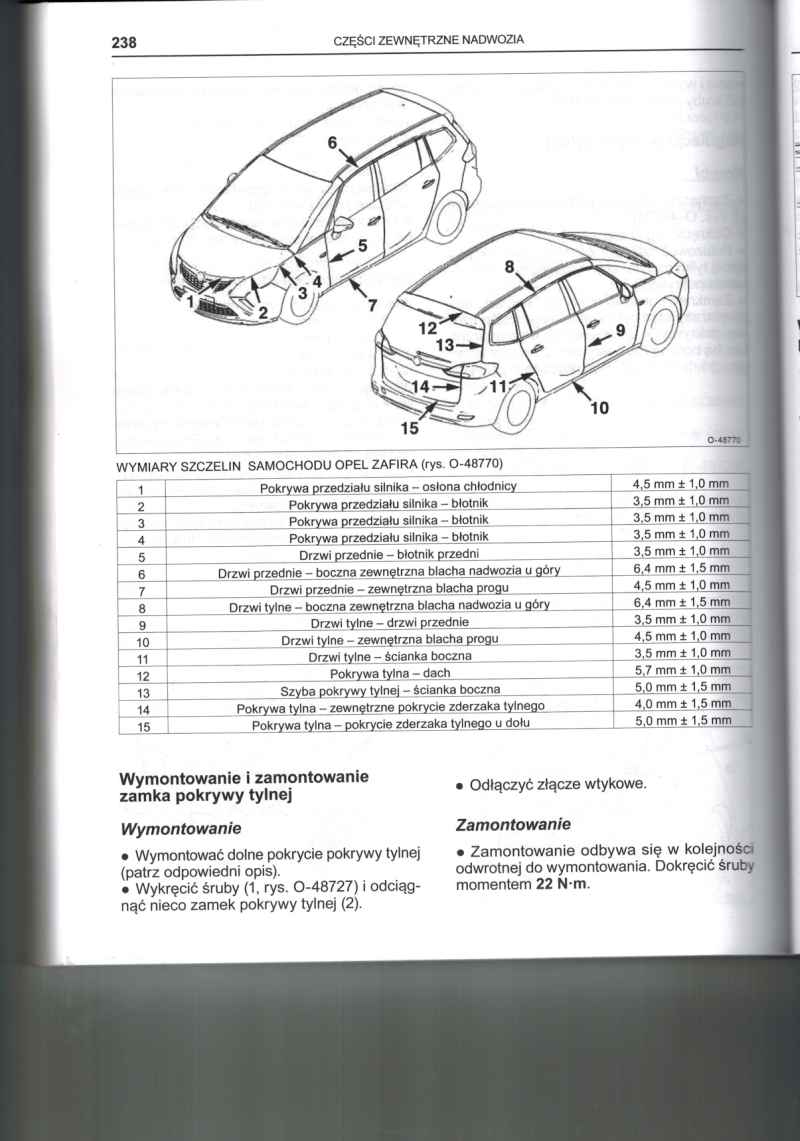

1. Źle spasowane elementy blacharki, nierówne szczeliny między poszczególnymi elementami.
Szczeliny z lewej strony auta nijak mają się do tych z prawej. Byłem z tym w ASO z
reklamacją, pomierzyli, porobili zdjęcia i opis, przesłali do GM. Odpowiedź GM była taka, że
wszystkie te rozbieżności mieszczą się w granicach tolerancji dla tego modelu (+ / - 3mm)!
2. Źle spasowana klapa bagażnika i krzywo wklejona szyba klapy. Szpara między klapą a
zderzakiem z lewej strony klapy jest wyraźnie większa jak z prawej. Odp. ASO - "w
granicach tolerancji".

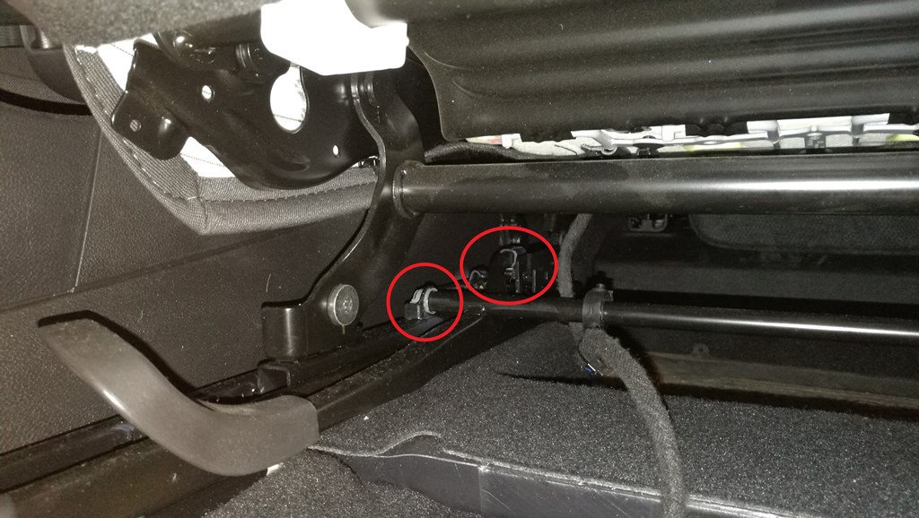

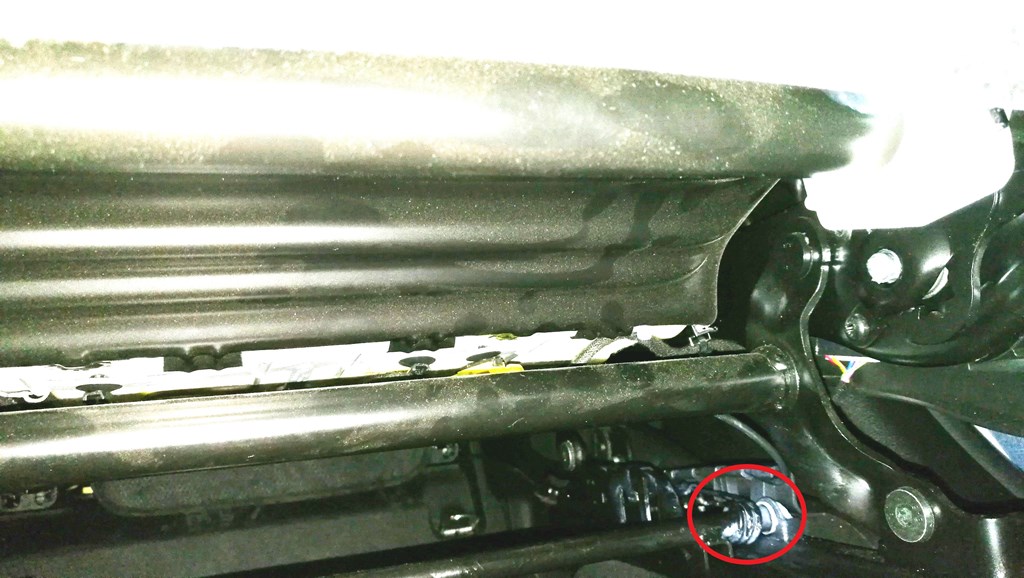

4. Od samej nowości fotele przednie niemiłosiernie skrzypiały, jak stara wersalka na
sprężynach. Aso coś tam posmarowało, niestety nie pomogło. Kolejna wizyta w ASO,
powiedzieli że wymienią stelaże foteli. Trochę się przeraziłem, że w nowym aucie będą robić
rozpierduchę i sam dokładnie zlokalizowałem miejsce powstawania hałasu. Wystarczyła
odrobina teflonowego smaru i problem się rozwiązał.

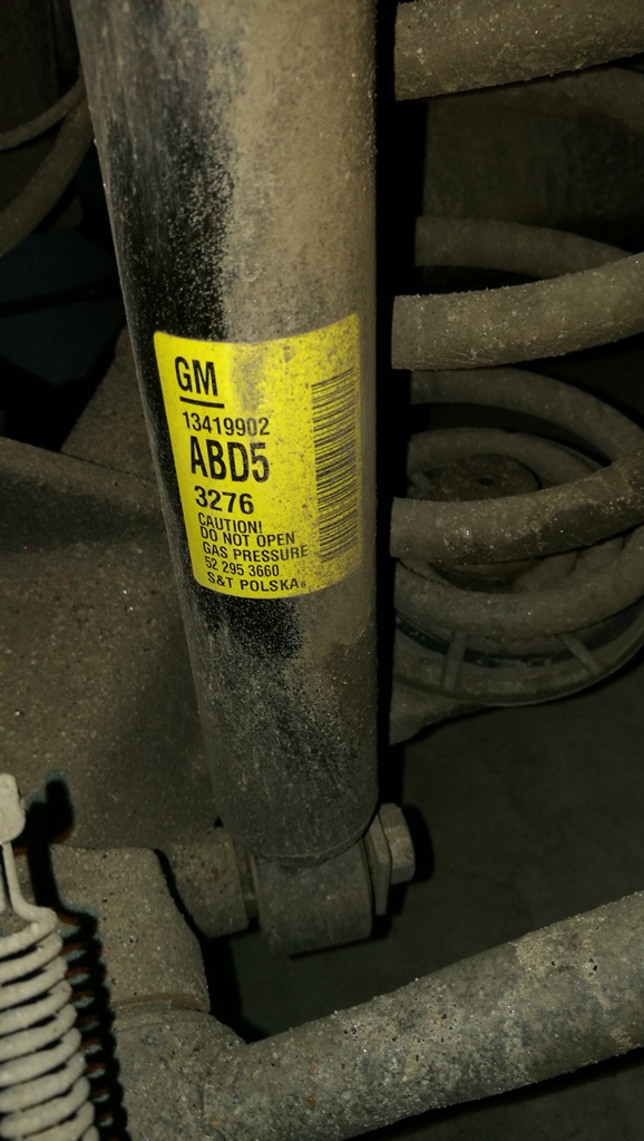

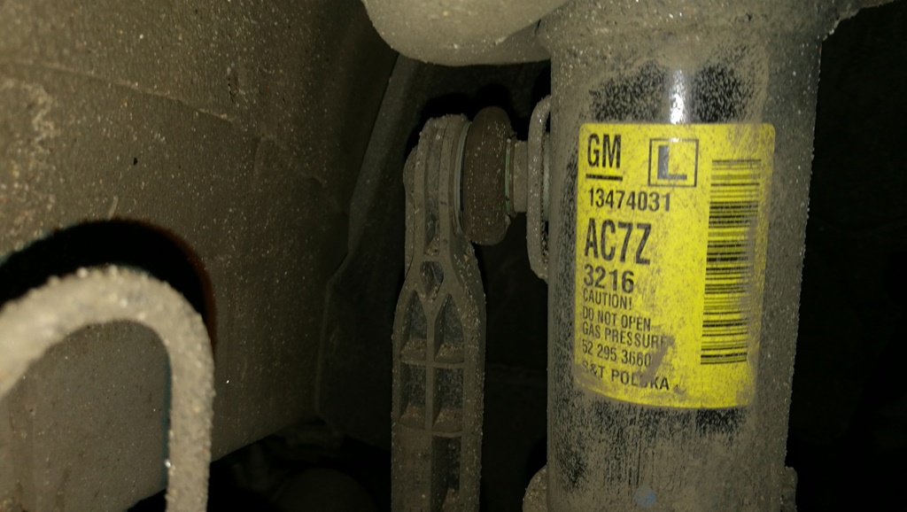

6. Niemal od nowości z okolic przednich amortyzatorów dochodzą na nierównościach takie
głuche niezbyt głośne stuki - puki, nie mam pojęcia co to jest. Luzów w zawieszeniu brak,
ale okazało się że był duży luz góra - dół na prawej poduszce amortyzatora i znacznie
mniejszy na lewej. Aso wymieniło prawą a lewej nie chcieli, twierdząc że jest ok. Niestety
po wymianie tego elementu nic się nie zmieniło dalej puka. Dodam, że auto prowadzi się

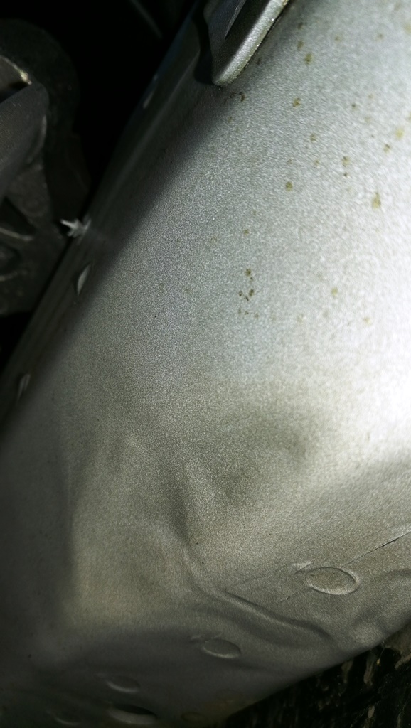

8. Kolejną i jak na razie chyba ostatnią rzeczą jest, no właśnie dziwna sprawa... Otóż jak kilka
dni temu zmieniałem koła na zimowe, pozaglądałem sobie tu i tam, porobiłem fotki
trudniej dostępnych miejsc i zauważyłem coś niepokojącego. Zauważyłem, że lewa
podłużnica od spodu posiada takie wgniecenia i jest tak delikatnie pofalowana. Jeszcze z
tym w ASO nie byłem ale na pewno podjadę. Poniżej załączę fotkę, zobaczcie i powiedzcie
czy u Was też tak to wygląda? Zdjęcia robiłem przy zdjętym kole wciskając kamerę za
plastikowe nadkole i kierując ją w stronę przodu auta, oraz od strony komory silnika,
wciskając kamerę głęboko pod podłużnicę, pod akumulatorem.
