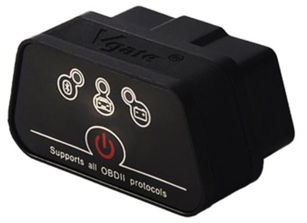

Sprawdzona przeze mnie tania i skuteczna metoda odczytująca wszystkie błędy bez konieczności kosztownej wizyty w serwisie:
1. Interfejs bluetooth Vgate Icar2, koszt 71zł np. stąd http://allegro.pl/icar2-vgate-obd2-blue ... 00210.html
2. Oprogramowanie do odczytu kodów błędów, działające z telefonami z Androidem, darmowe, ściągamy ze Sklepu Play: OPL DTC Reader autorstwa Przemysław Z.
Odpalamy aplikację, wybieramy Opel, wybieramy Insignia (nie ma na liście Zafiry), wybieramy skąd mają być zczytane błędy, dotyczące-Silnik czy reszty BCM, wciskamy przycisk lupy, jeśli są błędy wyświetlą się, jeśli nie pokaże się zero.
Ktoś polecał aplikację Torque, jednak w moim przypadku z tym autem i z tym interfejsem nie znalazła kompletnie nic. Ostatnio byłem w serwisie Opla z problemem czujnika spalin (komunikat "silnik przegrzany"-przechodził w tryb serwisowy-palił na 2 cylindry,dzwonił, nie miał mocy i nie dało się jechać dalej) i czujników ciśnienia kół (przy stałej jeździe na autostradzie z prędkością powyżej 80km, po przejechaniu 18km komunikat "sprawdź ciśnienie kół" i znikanie czujników z systemu-wina żarówek led) i to co zczytał serwisowy komputer to wszystko to samo zczytała aplikacja OPL DTC Reader.
Aplikacja kasuje znalezione błędy.

Zapaliła mi sie podczas jazdy kontrolka poduszek i wyświetlił komunikat: "sprawdź układ poduszek powietrznych" lub jakoś tak. Zgaszenie i ponowne uruchomienie silnika nie pomogło więc podpiąłem moduł wskazany wyżej tylko w wersji iCar3 wi-fi (który notabene polecam) i appka Torque przeskanowałem układ w poszukiwaniu usterek.
No i o dziwo nic nie wykazał choć kontrolka poduszek cały czas się paliła.
Próbowałem kilkukrotnie z takim samym rezultatem. Zająłem się innymi sprawami ktore miałem do załatwienia i za ktorymś odpaleniem kontrolka nie zapaliła się.
No i oby tak zostało!
Ale nie bardzo rozumiem czemu pomimo ewidentnego problemu Torque nie pokazało?
No i jak toto działa? Czy w tym czasie gdy pali sie ta kontrolka poduchy nie działaja w ogóle czy to zależy od usterki itd. Bo gdyby to było w trasie to troche lipa...

Te interfejsy łączą się tylko ze sterownikiem silnika.I tylko z niego mogą odczytać błędy.
Musisz podpiąć coś najlepiej dedykowanego pod Opla jak opcom lub MDI.
