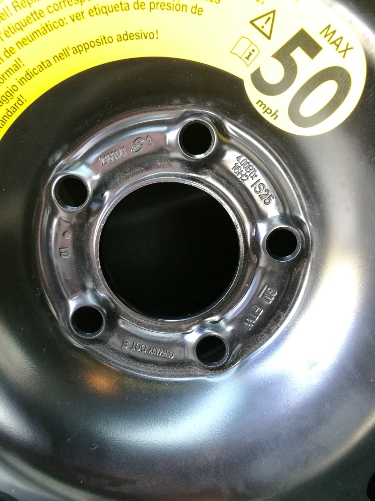

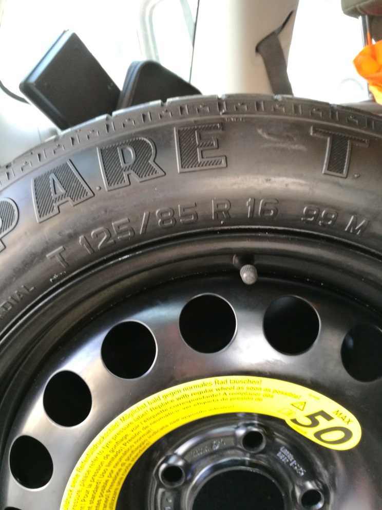

- koło dojazdowe - ok. 250pln, ja dobrałem rozmiar 125/80R16 inny jak oryginalnie gdyż wg. mnie była za duża różnica w obwodzie kół bo letnie mam 235/45R18 a zimówki 215/60R16 (trzeba zwrócić uwagę na rozmiar felgi bo w różnych modelach Zafiry mogą być 16" lub 17" a różnica w cenie to prawie 200pln),

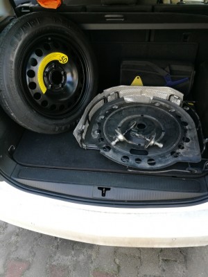

Pakiet startowy.
Pakiet startowy.
Parametry felgi dojazdowej.
Parametry oponki.
Parametry oponki.

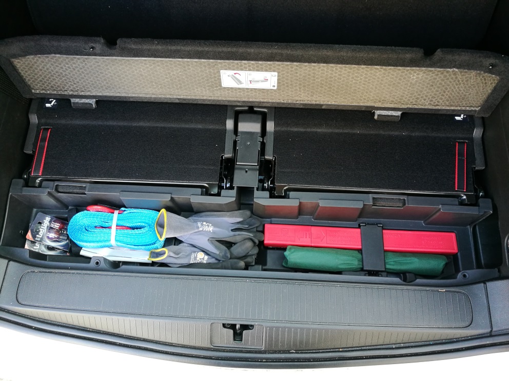

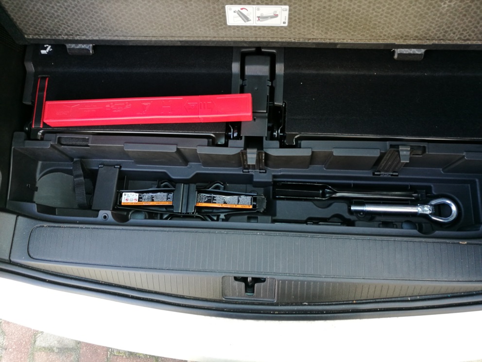

Zaczynamy od wybebeszenia schowka w bagażniku
Jak zwykle w schowku jest wszystko.
Zestaw do podnoszenia auta.

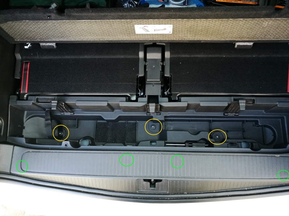

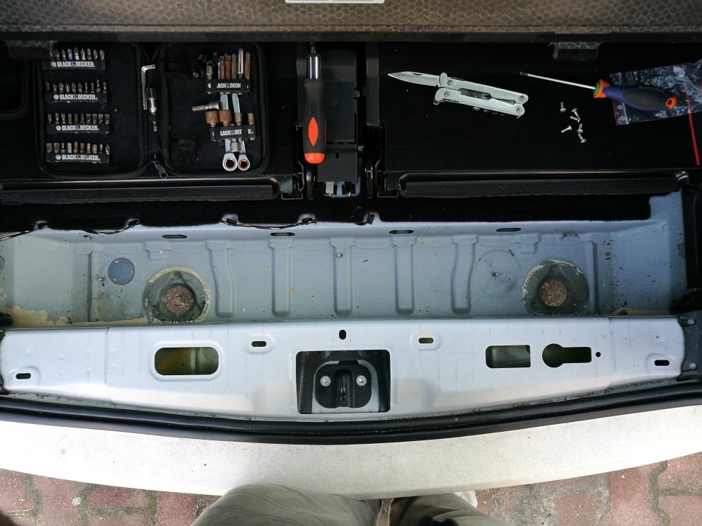

Teraz czas na demolkę.
Wypinamy plastik/listwę wykańczającą bagażnik (miejsca spinek na zielono) oraz odkręcamy 3 plastikowe nakrętki w  wytłoczce schowka (zaznaczone na pomarańczowo).

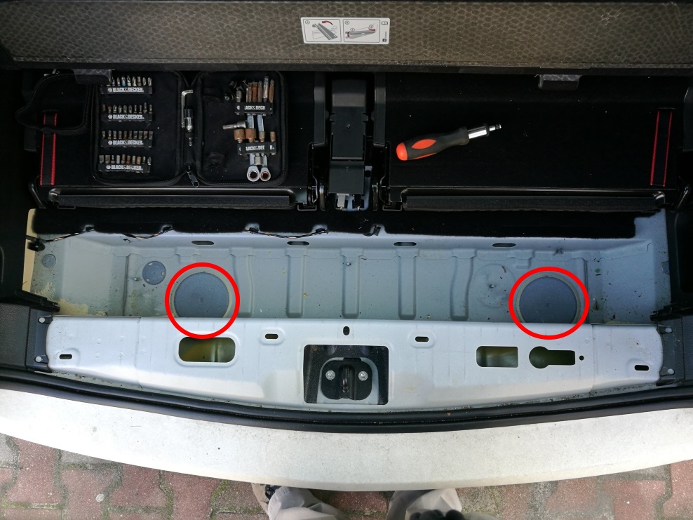

Po zakończeniu procesu demolowania auta oczom naszym ukarze się:
Na czerwono zaznaczyłem zaślepki które trzeba usunąć

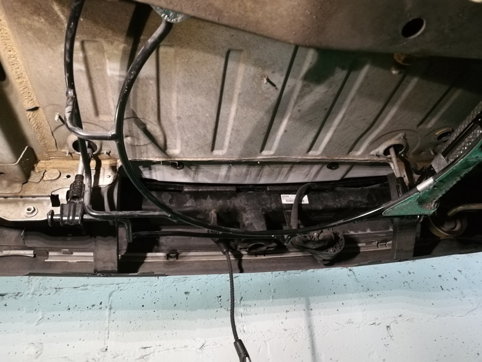

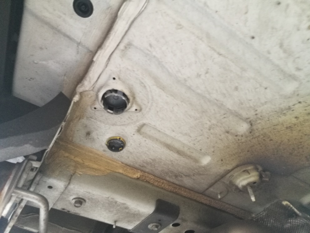

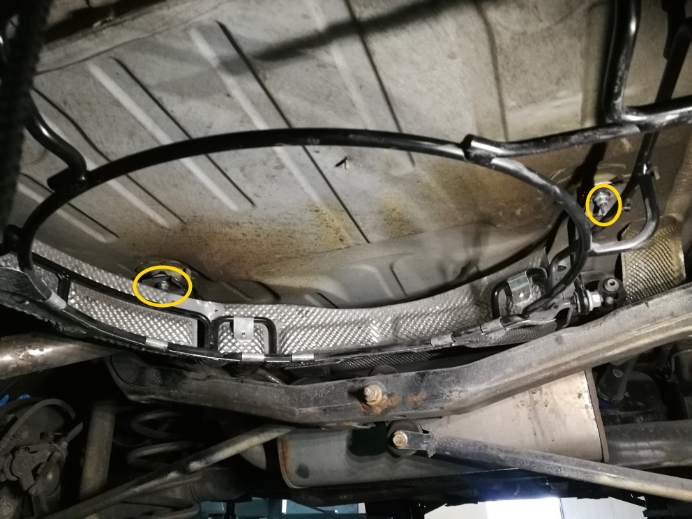

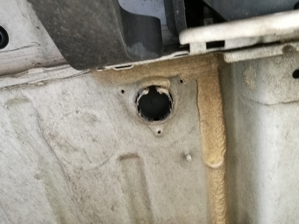

A od spodu wygląda to tak:
Strona prawa
Strona prawa
Strona lewa
Strona lewa

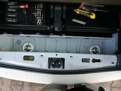

Po dewastacji auta powinny być dziury w bagażniku:
Trzeba postarać się aby usunąć jak najwięcej kleju

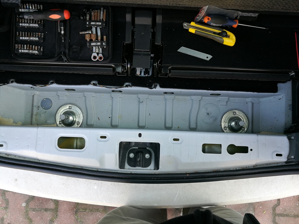

Następnie montujemy haki podtrzymujące kosz/windę koła dojazdowego:
Każdy z haków przykręcamy w trzech miejscach, można dodatkowo użyć jakieś masy uszczelniającej np. Blochogum
No i składamy wszystko w odwrotnej kolejności tj. wytłoczka schowka, listwa wykańczająca, uzupełniamy schowek :lol:

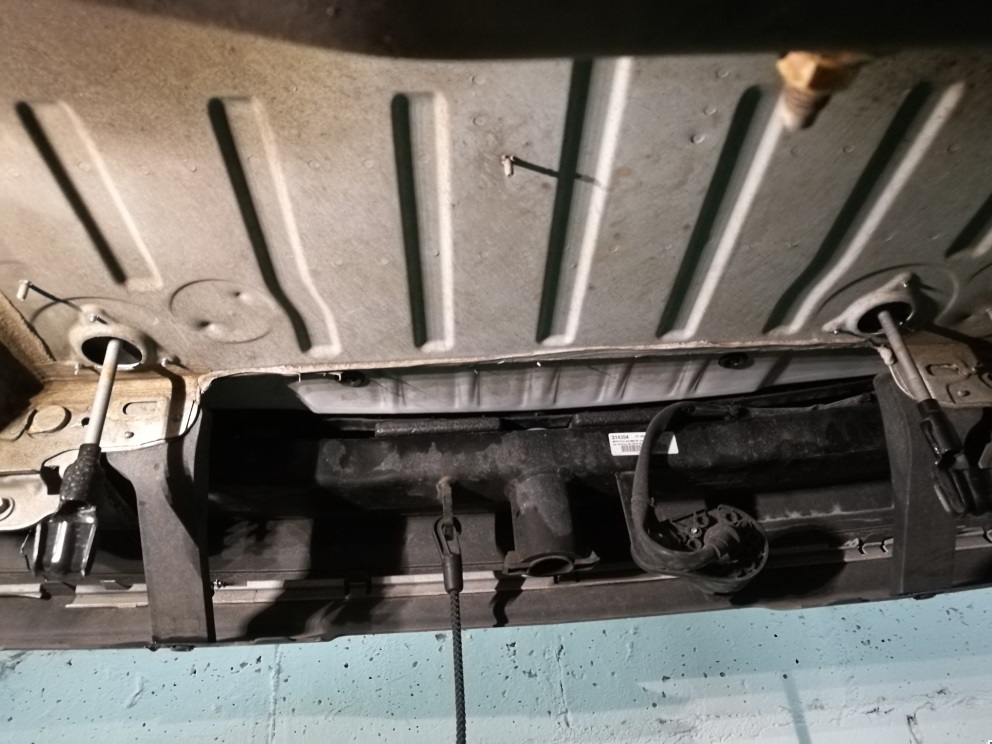

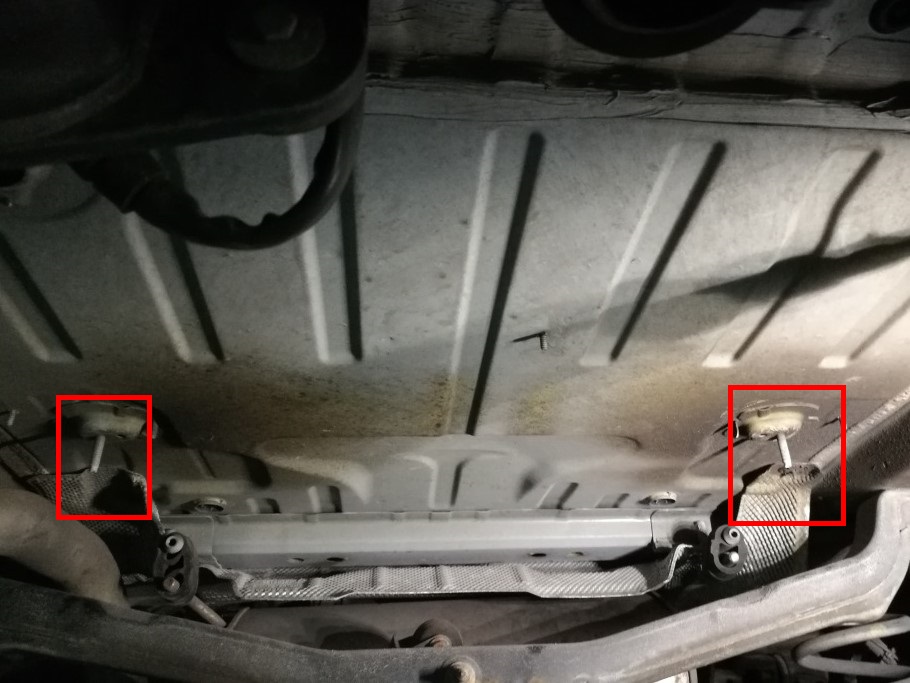

Jak auto pojedzie do góry to mamy takie widoki:
Patrząc do tyłu auta, widać nasze zamontowane haki.
Patrząc do przodu auta, na czerwono zannaczyłem miejsca mocowań kosza/windy na koło dojazdowe.

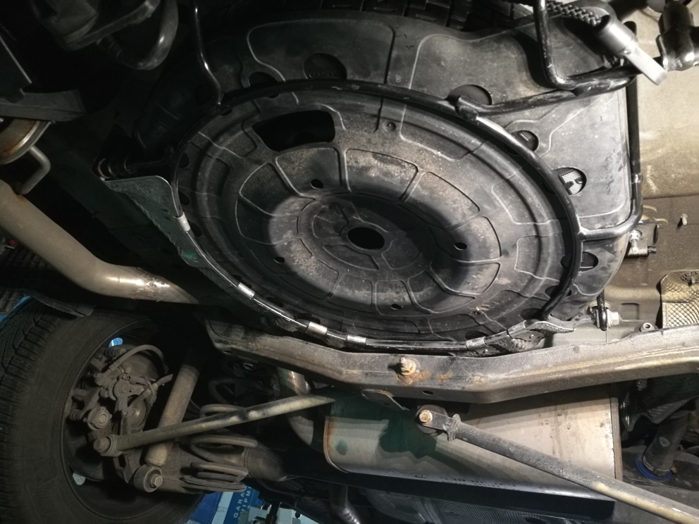

Bierzemy w garść dwie nakrętki, nie pamiętam ale chyba 10 i przykręcamy nasz kosz/windę na koło dojazdowe:
Patrząc do tyłu auta, wcześniej zamontowane haki już trzymają kosz/windę.
Patrząc do przodu auta, kosz/winda już przykręcona - zaznaczone na pomarańczowo.

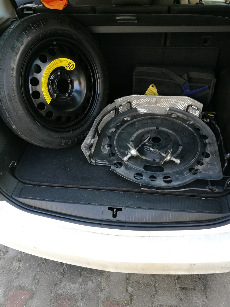

Uzupełniamy kosz/windę o pasażera w postaci koła dojazdowego:
Skończona robota.
Skończona robota.
