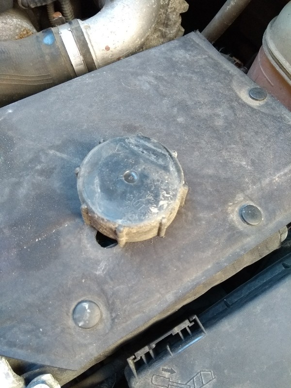

Między nadkolem a błotnikiem strona kierowcy lewy przód znalazłem taki korek jak na zdjęciu. Jakieś pomysły od czego może być? Raczej nie ma tam żadnego zbiorniczka?

Korek jest na 99% nie od samochodu, pamiątka po poprzednim właścicielu ;)
Wygląda na korek od bańki po ropie :lol:

Faktycznie korek wygląda jak od bańki 😂. A co jest za licznikiem albo tuż pod trójkątna szyba od strony kierowcy? Jeszcze jedno, merodą na obstukiwanie znalazłem jakaś luźna część na łączeniu reflektora z błotnikiem . Ewidentnie coś tam rezonuje , jak przytrzymam dłonią te dwa elementy rezonowanie zanika . Zauważyłem też pęknięta krawędź nadkola tuż przy zderzaku. Teraz zimno, ale jak się zrobi cieplej zdemontuje nadkola i posprawdzam co tam siedzi.
