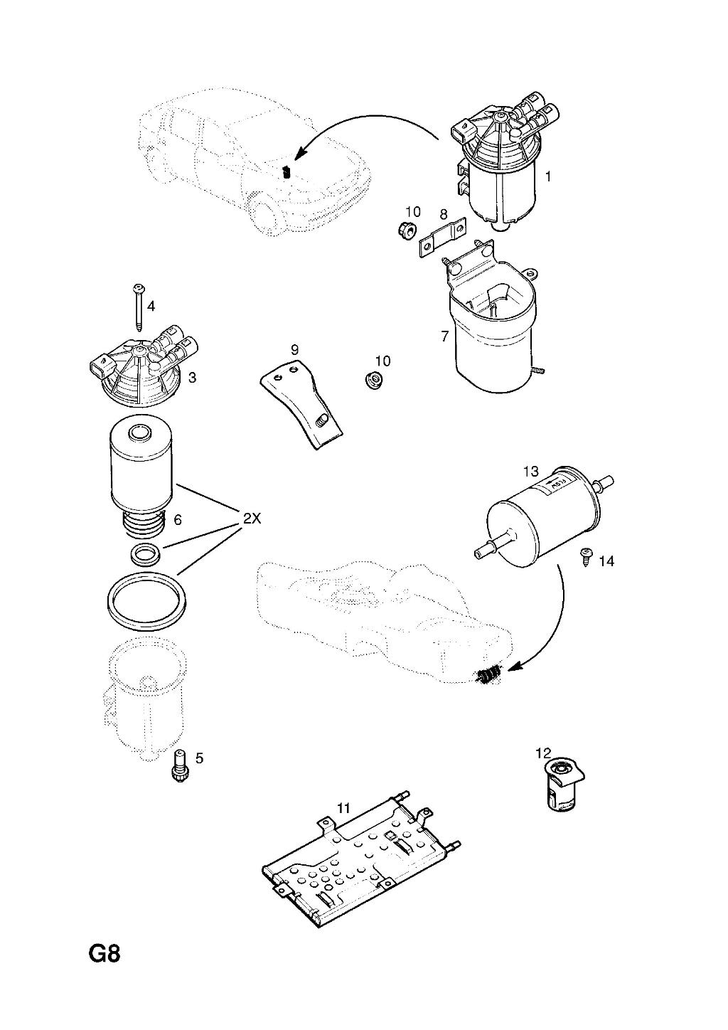

Pozdrawiam . Proszę o pomoc gdzie mogę dostać plastykowy biały pierścień z dwoma wąsami który znajduje się w szybkozłączce pokrywy filtra paliwa blokujący kruciec przewodu paliwa w szybkozłączce 2.0 DTI. Ponieważ jeden z tych wąsów się wyłamał i przewód porusza się lużno w szybkozłączce w filtrze paliwa i się zapowietrza. Oringi w pokrywie wymienione
Skasowany użytkownik 23188
To chyba występuje w całości z pokrywą filtra.
3 90542870 818338 -COVER,FILTER ELEMENT,WITH QUICK FITTINGS,SINGLE FUEL STRAINER 1
3 93171449 818340 -COVER,FILTER ELEMENT,WITH QUICK FITTINGS
