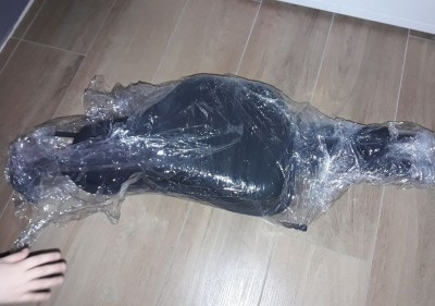

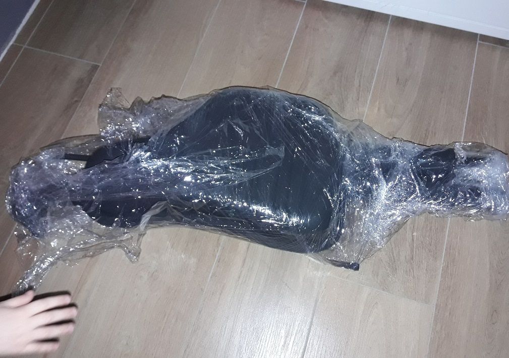

1. Dostajemy tłumik i rozpakowujemy. Kierownik montażu gratis :mrgreen:

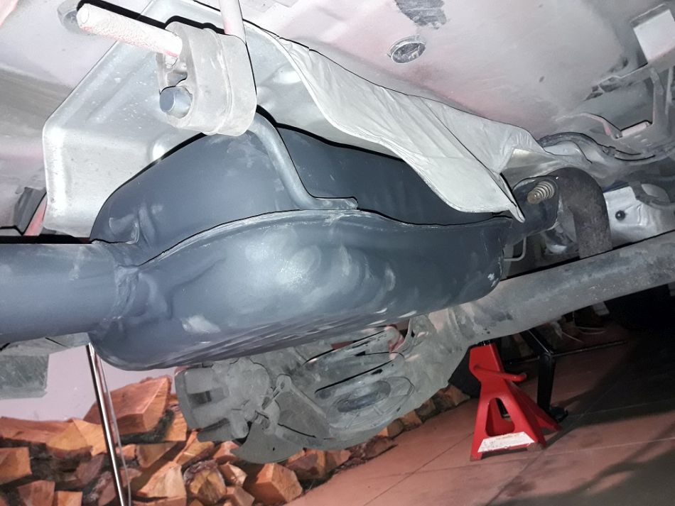

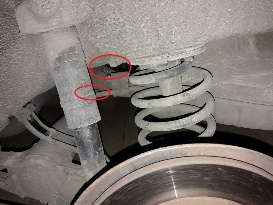

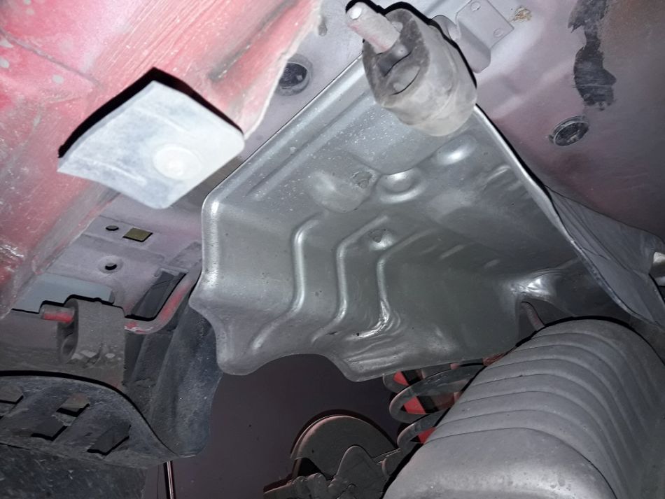

2. Zdejmujemy koło (niekoniecznie, ale jest więcej miejsca). Jak widać mam też zdjęty "zapas" - także ułatwiło mi to sprawę.

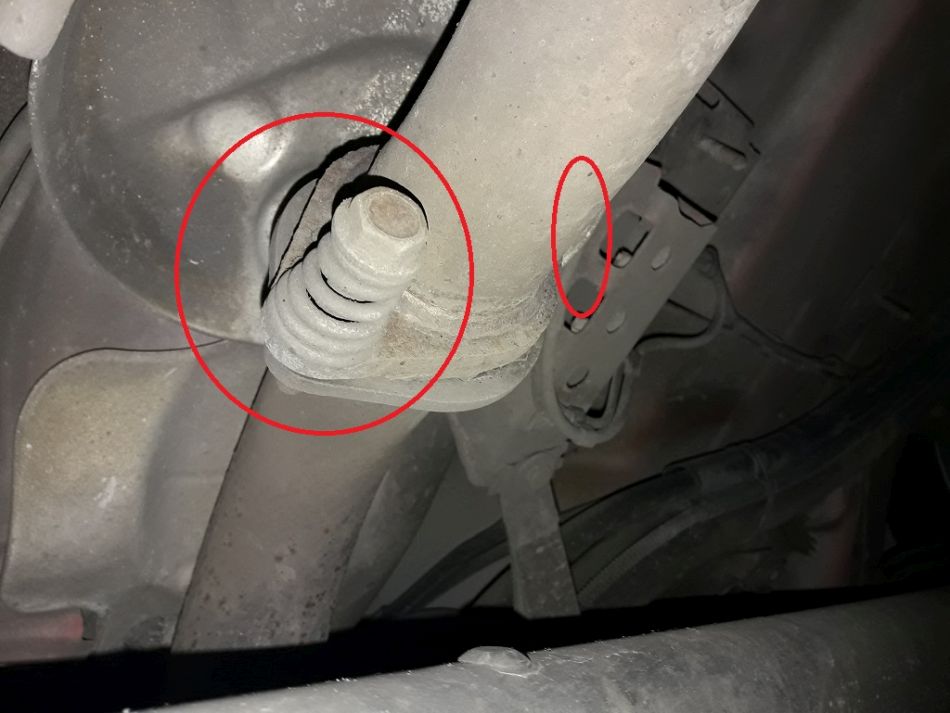

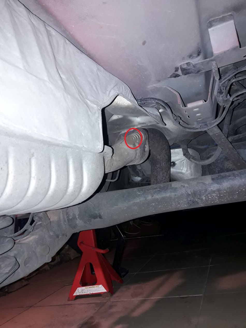

Zaczynamy od odkręcenia starego tłumika. Bierzemy grzechotkę oraz nasadkę 15 i odkręcamy dwie śrubki.

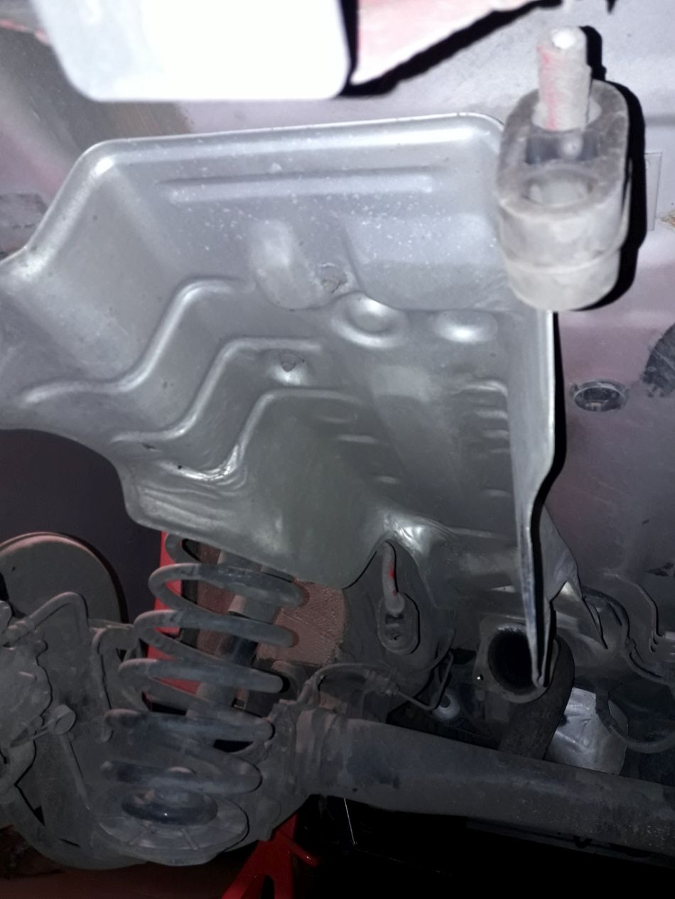

3. Zdejmujemy tłumik z uchwytów gumowych. Nie potrzeba do tego żadnych narzędzi (niektórzy piszą o jakiś "ściągaczach" czy coś podobnego :roll: ).

- zakładamy uszczelkę
- smarujemy pastą
- wkładamy nowy tłumik na swoje miejsce
- dokręcamy śruby wraz ze "sprężynkami"
