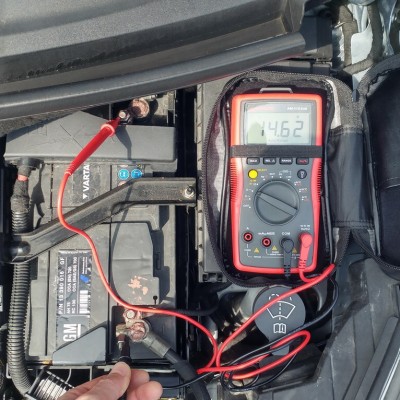

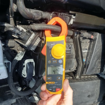

Niekoniecznie winnym musi być akumulator. Może to być słabo albo w ogóle nie ładujący alternator. Poza sprawdzeniem napięcia ładowania(powinno wynosić na biegu jałowym 14.6V) co każdy czyni multimetrem i co nie nastręcza problemu to powinno się też zmierzyć prąd ładowania co przy braku posiadania amperomierza cęgowego z zakresem 0-600A na prąd stały, jest niewykonalne bo prąd ładowania na biegu jałowym przy wyłączonych wszystkich odbiornikach(dmuchawa,radio,światła)powinien wynosić koło 47A a multimetry mają zakres pracy tylko do 10A czyli spalimy multimetr. Jeszcze dochodzi kwestia prądu rozruchowego, podczas kręcenia rozrusznikiem, który jest na poziomie 150-300A. Pomiar prądu daje nam cenne informacje takie jak czy alternator prawidłowo ładuje, w jakim stanie jest akumulator a konkretnie jego wewnętrzna rezystancja-im mniejsza tym lepsza=większy prąd. Kiedy akumulator się z czasem zasiarcza to wzrasta jego rezystancja wewnętrzna i działa jak opornik blokując przepływ prądu. Kolejnym winowajcą mogą być słabe połączenia. Słaby kontakt=duża rezystancja=mały prąd=słabe ładowanie. Dobrze jest posmarować wszystkie połączenia akumulatora i masy pastą miedziową która jest przewodnikiem prądu. Odradzam wazelinę techniczną-jest izolatorem(działa jak opornik). Ostatnim winnym może być sam akumulator a konkretnie jego zbyt mała lub zbyt duża pojemność. Przy zbyt małej będzie się szybko ładował ale i też szybko rozładowywał. Przy większej pojemności, plusem jest to, że długo będzie dostarczał prądu ale i dłużej ładował się co przy krótkich czasowo i małych dystansach grozi tym że długo będzie niedoładowany co spowoduje jego uszkodzenie przez zasiarczenie płyt. Pojemność musi być fabryczna. Dobrą rzeczą w wydłużeniu żywotności i oszczędzaniu energii akumulatora jest wymiana żarówek na led, zwłaszcza tych które pobierają dużo
prądu(DLR,mijania/drogowe,przeciwmgielne,stop,kierunkowskazy).
Pomiar napięcia(wszystkie odbiorniki wyłączone za wyjątkiem świateł do jazdy dziennej)
Pomiar prądu(wszystkie odbiorniki wyłączone za wyjątkiem świateł do jazdy dziennej)

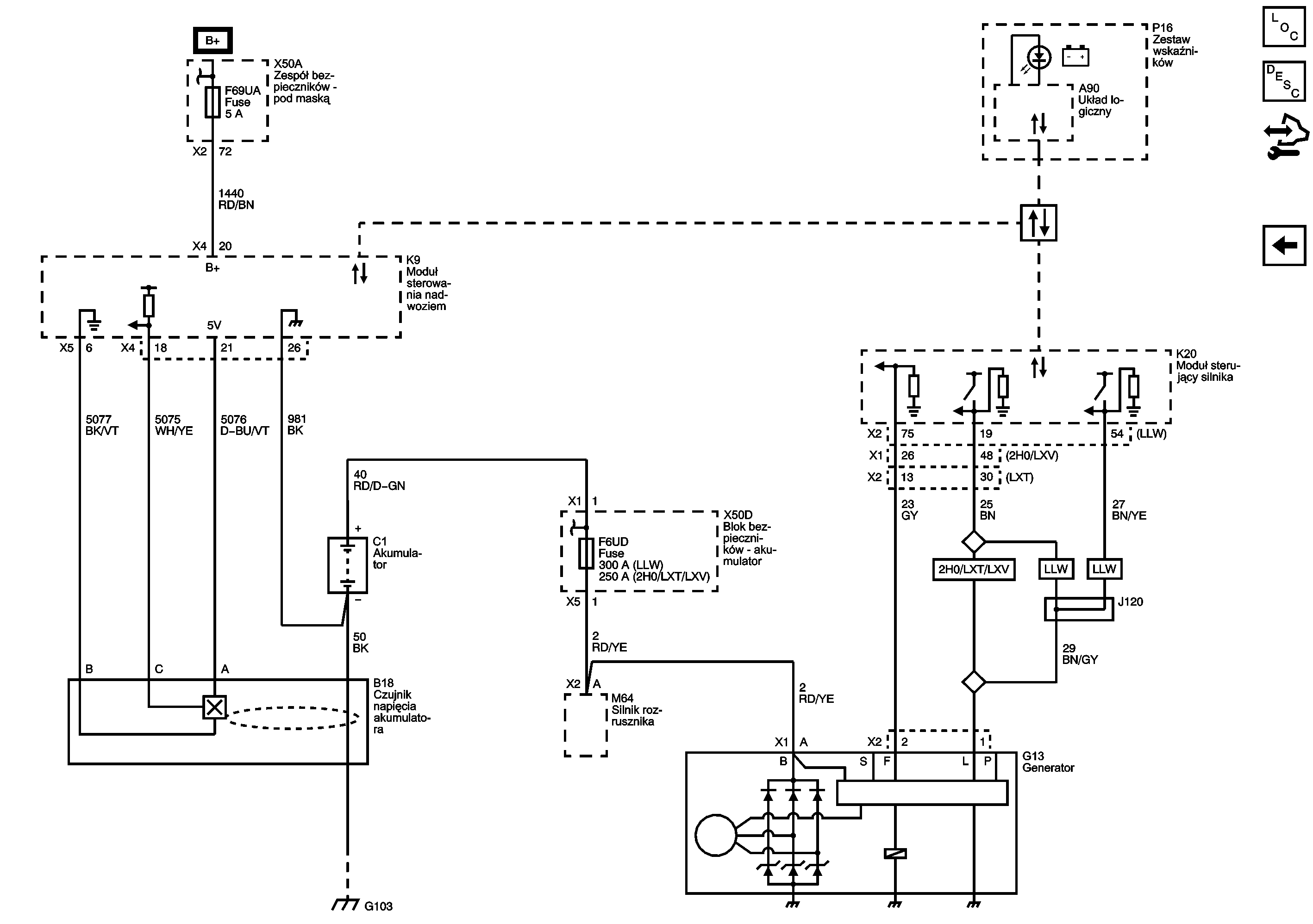

radek12 pisze: 27 sie 2018, 03:05 Poza sprawdzeniem napięcia ładowania(powinno wynosić na biegu jałowym 14.6V
jakby tu powiedzieć, teoretyczne masz racje a praktycznie jesteś w bladzie proponuje zaznajomić się z układem ładowania w aucie. Niestety układ ładowanie jest sterowany elektronicznie i może wynosić w danym momencie zarówno 12,5 jak i 15 V niestety nie ma na to wpływu użytkownik. Dobrze opisane jest w tym temacie https://astraklub.pl/viewtopic.php?t=833849 teorie z czasów regulatora napięcia z poloneza 14,6 już się nie sprawdzają najlepiej to idzą ci co mają odblokowany komputer i zakładkę ładowanie

Fiu fiu, nie sądziłem, że tak mocno elektronika nad akumulatorem pracuje, szkoda, że w tamtym opisie nie ma już schematu układu ładowania - niedostępne, ale opis fantastyczny.

BQB pisze: 27 sie 2018, 20:46 szkoda, że w tamtym opisie nie ma już schematu układu ładowania
mogę dać z cruza myślę ze to to samo w końcu bliźniacze auto
