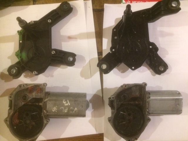

Z racji tego, że tylna wycieraczka może się przydać po sezonie letnim, postanowiłem ją naprawić.
Wiadomo, można zaaplikować nówkę silniczek za 300zł lub używkę za 100zł.

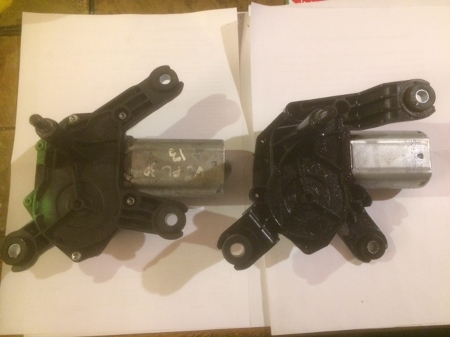

Postanowiłem pójść dalej i zobaczyć jak silniczek wycieraczki w Zafirze B ma się do do silniczka z Vectry C.
lewy Vectra, prawy Zafira B
Wyglądem podobny, cenowo jest jeszcze lepiej bo na allegroszu można się nimi rzucać - cena 10zł + kurier.
Po rozebraniu ( 6 śrubek torx) okazuje się, że silniczek, zębatka, korpus wszystko jest to samo.
Należy przełożyć trzpień z napędem z Zafiry i cały ten czarny plasik.
5 minut roboty i zostaje w kieszeni na 0.7 Jim Beam`a albo :piwo:
Miłej pracy!
mechanizmy po rozkręceniu
