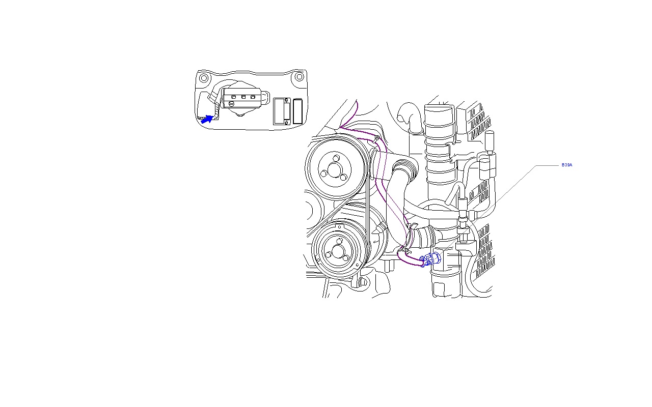

Sokol_Milenijny
#5 Post autor: Sokol_Milenijny »
Tutaj jest ten drugi czujnik.
pablo811
#6 Post autor: pablo811 »
No właśnie super. Tylko zna ktoś numer części tego czujnika? W serwisie podali mi numer tego na termostacie. Będę wdzięczny
