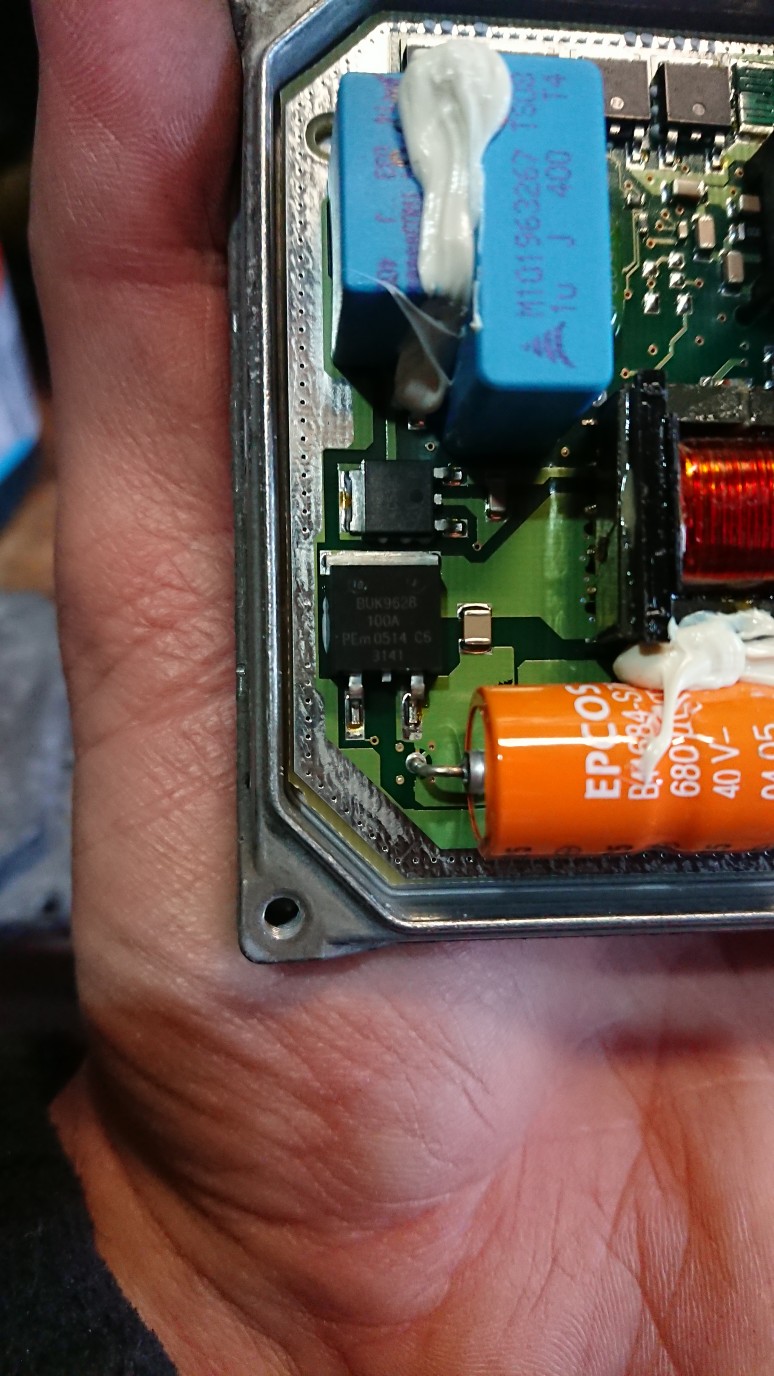

Miałem problem z moimi bi zenkami , otóż nie wiedziałem o tym ale ktoś napchał papieru w kontrolkę od poziomowania świateł, tą w zegarach. Po wyciagnieciu papieru okazało się że ona cały czas "mruga" co dało mi do myślenia. Zdemontowałem lampy i okazało się że mam tam jakieś chinole założone :zły:
Wymontowałem przetwornice i poczytałem trochę tematów i okazało się że prawdopodobnie jest uwalony tranzystor buk9628, będzie na zdjęciach. Zakupiłem taki i go wymieniłem, ku mojemu zdziwieniu okazało się że ori przetwornica ożyła, niestety tylko jedna, więc stwierdziłem że kupię używkę, ale szybko się okazało że nie dość że dostać je graniczy z cudem to jak już znalazłem to kosztowała ponad 130£ :(

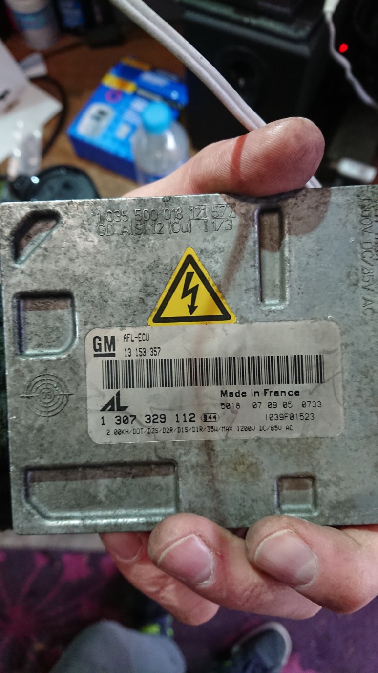

Ori GM ma oznaczenia :13 153 357
1 307 329 112

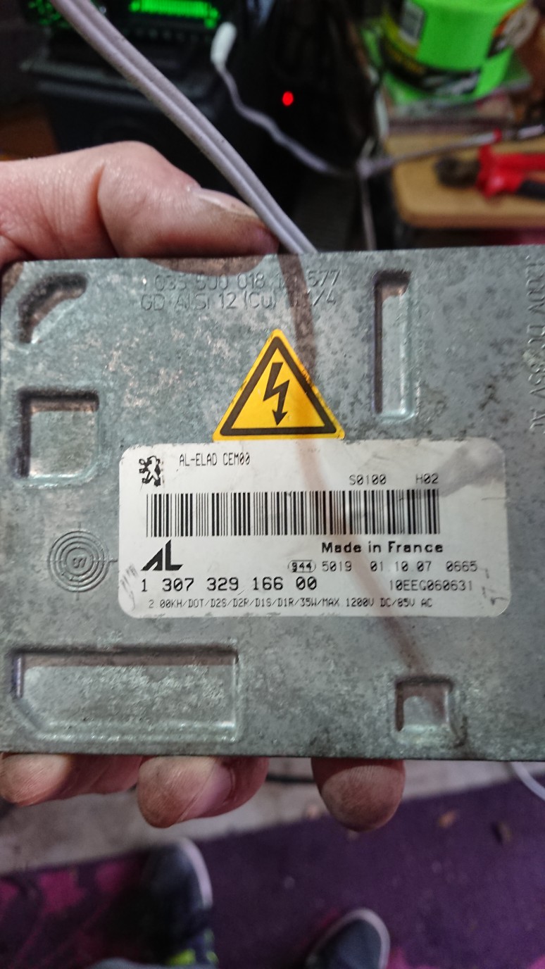

A ta z Peugeota :
1 307 329 166
Ogólnie wyglądają tak samo, ale już na płytce się trochę różnią, z tym że ta od Peugeota kosztowała tylko 25£.

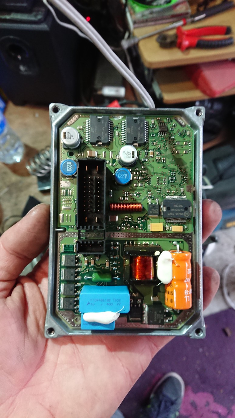

I tu Peugeot od środka, gołym okiem widać że trochę się różnią.
I tu od Peugeota
I tu od Peugeota

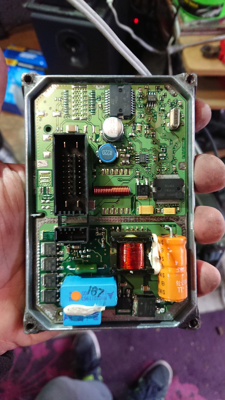

Przetwornica GM od środka
Przetwornica od GM
Przetwornica od GM
Tutaj jest uwalony tranzystor buk9628.
