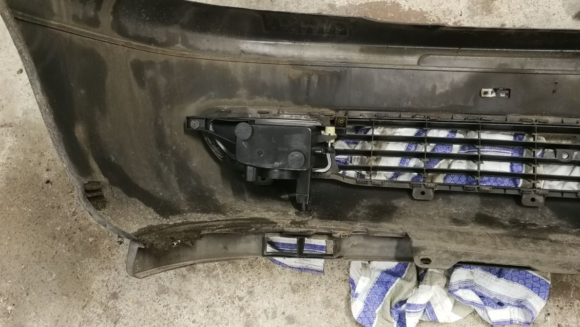

Zocha po zdjęciu zderzaka - widać że prawa lampa przeciwmgielna dynda na przewodzie elektrycznym bo została wyrwana z mocowań. Lewy przewód wisi zakończony niebieską wtyczką, bo lewa lampa została w zdjętym zderzaku. Wprawne oko zafiromaniaków dostrzeże też pewnie wiszącą, przegnitą dolną ramkę od chłodnicy klimy... :oops: Tak, tak... Niestety szykuje się zakup nowej chłodniczki, chociaż klima na razie działa... :)

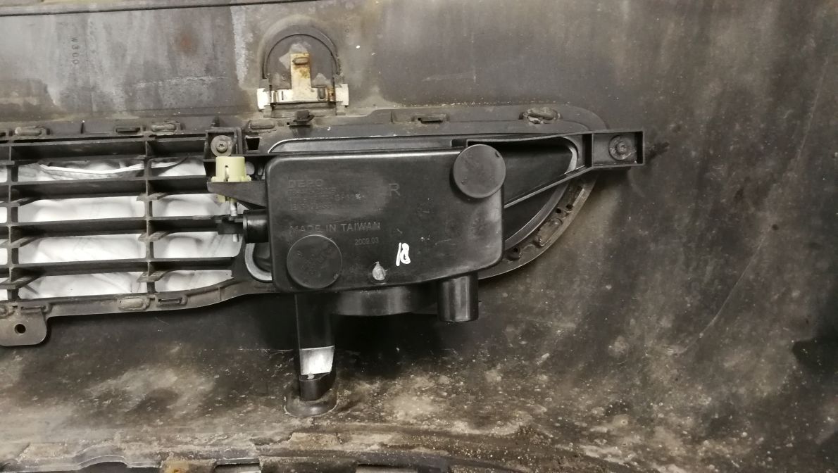

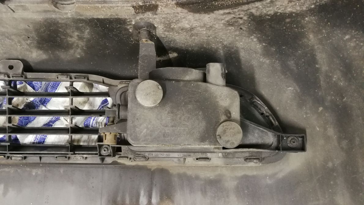

Tutaj stary lewy reflektor który został w całości na zderzaku...

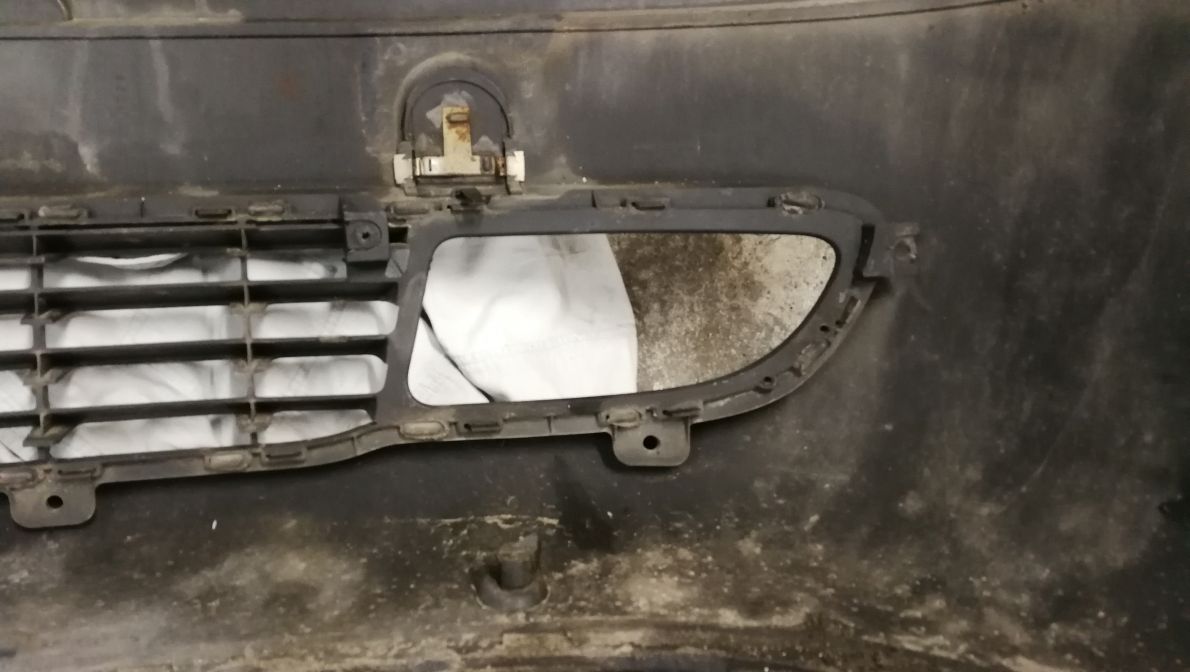

A tutaj miejsce gdzie siedział prawy, rozpitolony przez pieseła...

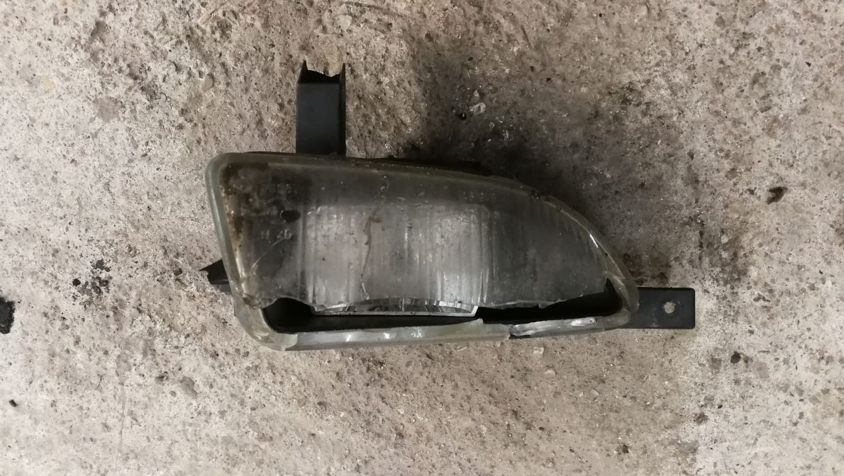

Rozpitolona prawa lampa. Generalnie na zdjęciu nie wygląda najgorzej, ale na samym aucie wyglądało to nad wyraz szpetnie, bo lampa nie była na swoim miejscu tylko wpadła do środka. Widać oderwane 2 z trzech mocowań pod śruby. Trzecie zostało całe, ale śruba przy uderzeniu jakimś cudem przecisnęła się przez otwór montażowy zostając w zderzaku... :shock:

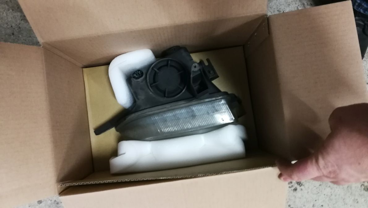

Cała, lewa, sprawna lampa wymontowana ze zderzaka... Jak ktoś szuka do kupienia to się polecam :lol: Mogę wystawić w dziale Giełda albo dogadamy się na PW... :D W gratisie żarówka i oryginalne pudełko DEPO z pianka transportową... :D :D
