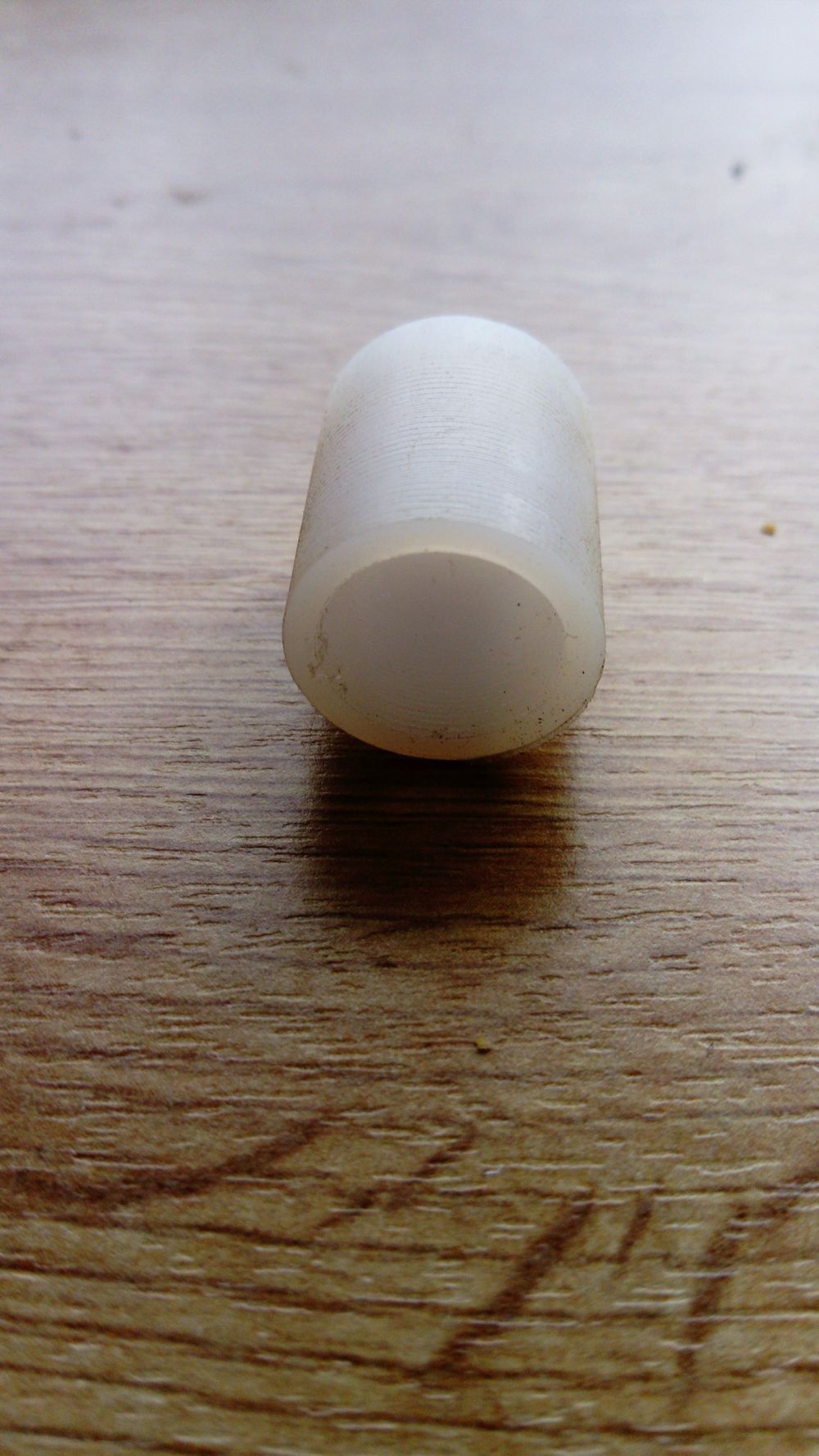

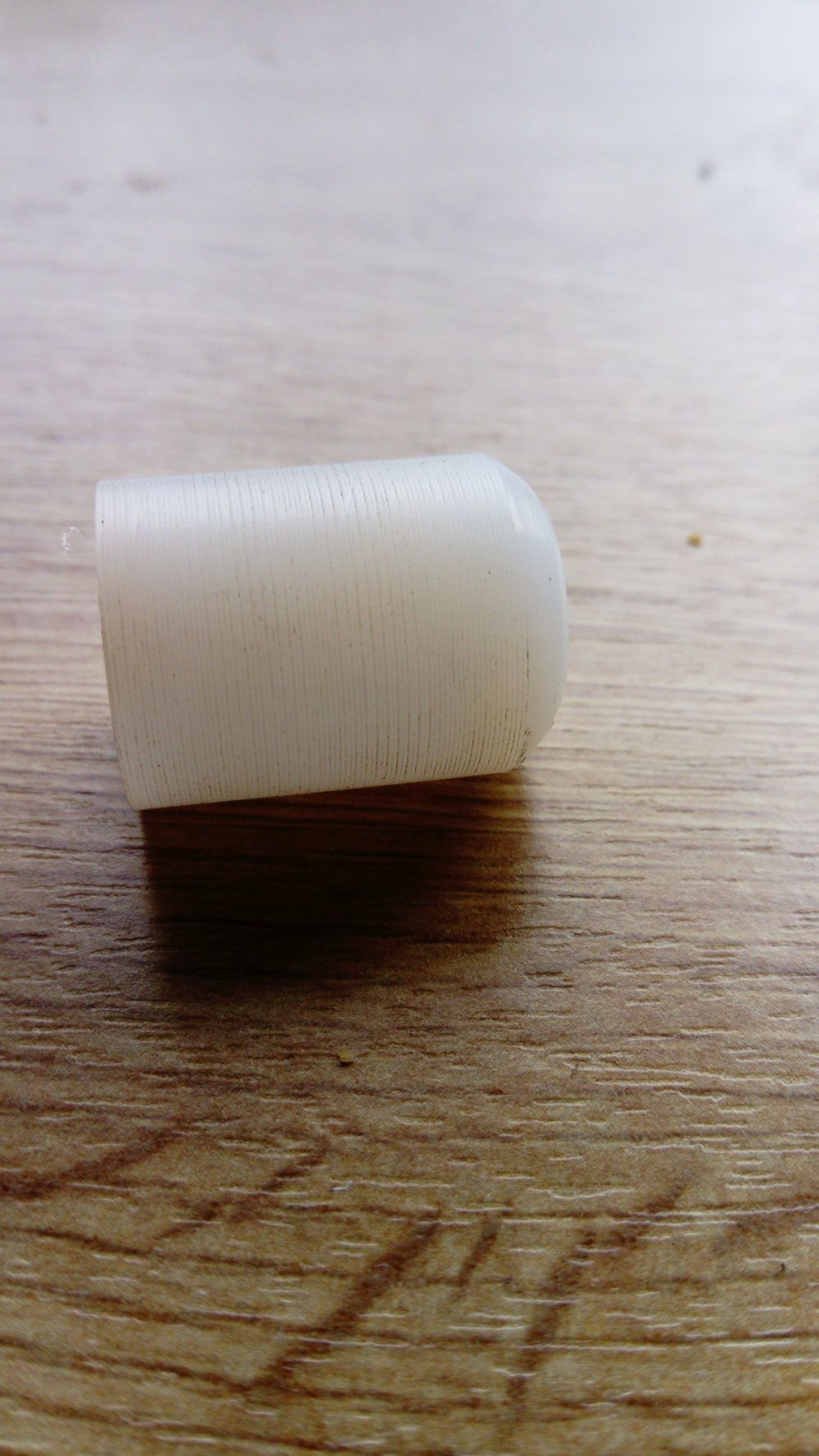

Wszystkie tulejki są takie same Przód -tył po 2 szt na jedne drzwi
Średnica zewnętrzna -17mm
Średnica wewnętrzna-14mm
Długość / Wysokość- 24mm
Głębokość -20---20,5mm
Na dolnej części lekko ścięte i toczone z nad wymiarem
Dodaję zdjęcia żółte to oryginały , białe doróbka (brak korony- wcięć lecz są zbędne na ALLedrogo 1 szt 7-9 zł

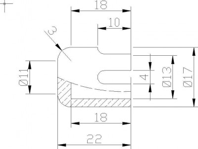

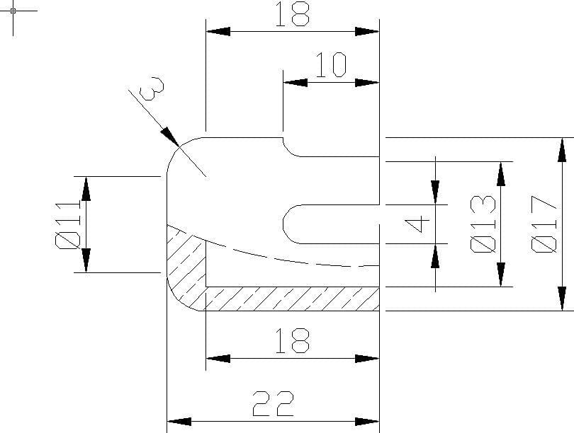

Dziękuje Ci bardzo. Znalazłem jeszcze w necie taki rysunek.

Ja mam całościowe bez tych nacięć i wszystko działa.
Pamiętam, że jedne były robione z jakiegoś czarnego plastiku według tego rysunku i niestety po założeniu strzelały jakby były zepsute. Pojechałem do znajomego tokarza i zrobiliśmy bodajże z poliamidu i od razu wróciło do normy ;)

Moje też są zrobione z poliamidu -Poliamid PA 6

Szczerze mam dwie na rezerwę ,zaś na Alle 1mb jest za 6zł (brzeszczot , wiertło 13-14,tył papierem ściernym i gotowe ) poliamid jest dość łatwy w obróbce nie trzeba tokarza A SATYSFAKCJA BEZCENNA
