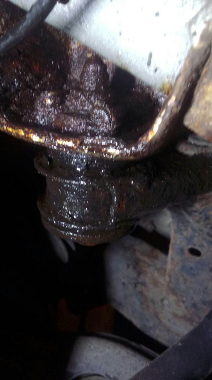

Witam ostatnio zauważyłem wyciek(Duży) z węża układu wspomagania kierownicą czy ma może ktoś jakieś wskazówki jak się za to zabrać i czy trzeba opuszczać sanki. Albo już ktoś taką operację robił na swojej zośce? Nie ukrywam że pilnie potrzebuję pomocy bo wystawił mnie mechanik. Bardzo proszę o pomoc.
Samą pompe wspomagania wyjmiesz bez opuszczania sanek. da się, tylko trzeba bodajrze odkręcić alternator. Węże powinny dać się wykręcić również bez kombinacji z sankami.
Tomasz198603
#3 Post autor: Tomasz198603 »
Niestety bez opuszczenia sanek raczej nie da rady. wczoraj zabrałem się za robotę i napotkałem problemy nie mogę odkręcić dwóch śrub za kołami przy wtyczce abs problem z prawej i lewej strony jak nisko mogę opuścić sanki?
śruba za kołem
śruba za kołem
