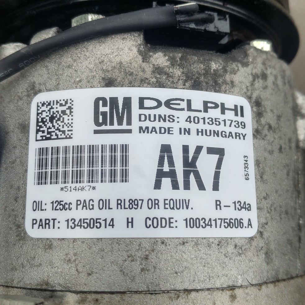

U mnie jest Delphi AK7, GM 13450514, tabliczkę znamionową masz na zdjęciu. Olej do tej sprężarki to PAG 46, ilość całościowa w układzie to 125ml. Czynnik R134a, ilość 630g Uszczelki na połączeniach rurkowych kompresora: większa 25.2mm(średnica zewn.) GM 24436645, mniejsza19.1mm(średnica zewn.) GM 24436646

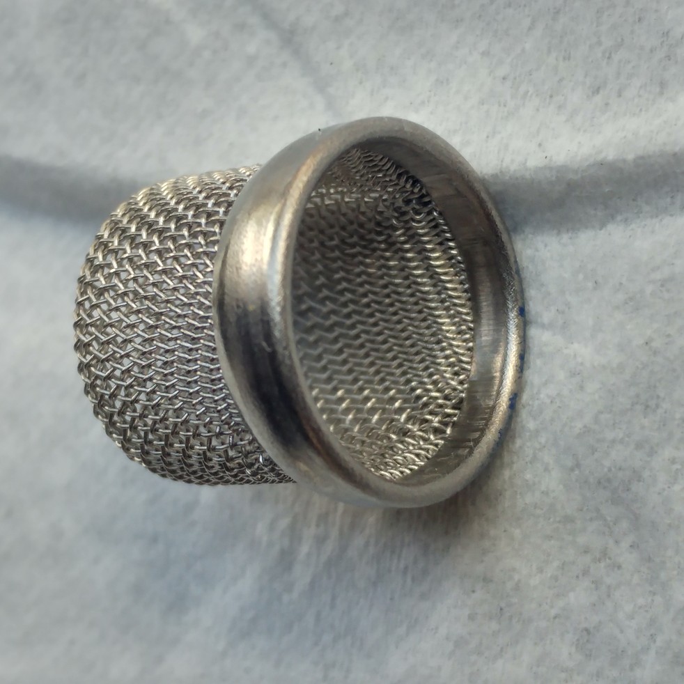

Przy wyjęciu lub wymianie kompresora dobrze założyć filtr/sitko na port ssący(większy otwór) który chroni przed brudem, opiłkami i co za tym idzie zatarciem sprężarki. Hella 8PE 351 231-851, EAN: 4082300183832, średnica zewnętrzna 14,02mm Na sprzęgle plastik? Sprzęgło i koło pasowe jest wykonane w całości z metalu. Jedyne co się mogło stopić to czarne połączenie elektryczne.W sumie to są dwa takie połączenia, z przodu przy kole pasowym i z tyłu. Czyli sprzęgło ślizga się? Sprzęgło w ogóle działa przy włączeniu przycisku klimatyzacji? Sprężarka ma jakieś opory, zatarła się albo jest w trakcie.
