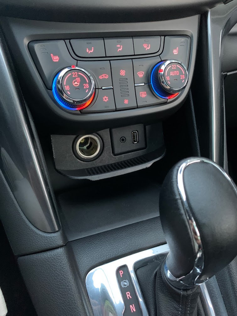

Pierwszy problem jaki napotkałem to uszkodzony "schowek" w centralnej części kokpitu z zapalniczką i usb. Samoczynnie opada, nie da się zamknąć.
Jest tam na tyle mało miejsca, że najchętniej bym go wyjął i zobaczył co jest "nie, tak". Tylko nie bardzo wiem jak się do niego dobrać. W jaki sposób go wyjąć?

3 - Opadający "schowek" zapalniczki i USB
bons

Trzeba wyjąć. Najprościej użyć palców, kart kredytowych i klucza bodajże 8. Czas wykonania około 15-20min. Zweryfikować uszkodzenia naprawić lub wymienić. Złożyć do stanu pierwotnego czas składania jest krótszy bo mniej siły trzeba włożyć i mniej trzeba uważać około 10 min.
bons
Dzięki, czyli te listwy ozdobne po bokach najpierw zdemontować?
EDIT. Poradziłem sobie. Połowa kokpitu do zdemontowania. Po dostaniu się do wnętrza "schowka" wystarczyło blaszki odpowiedzialne za otwieranie i zamykanie nieco odgiąć i jest ok.
