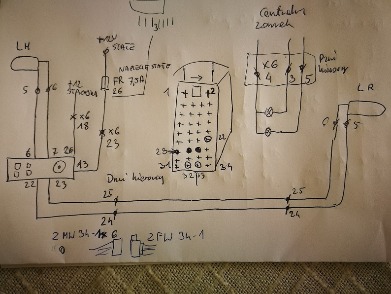

Witam. Potrzebuje schemat lusterek. W ksiazce sam naprawiam jest niepelny schemat. Lusterka nie dzialaja, silniczki sprawne, przelacznik nowy, przewody ok. po wcisnieciu przycisku do ustawiania pozycji przygasa na tym przycisku podswietlenie. Pozdrawiam

Ja dokładam lusterka u siebie, mogę pomóc.
W załączeniu schemat odręczny bo nie chciało mi się targać notebooka do garażu.
Układ banalny, ja miałem problem aby dostać przełącznik z funkcją sterowania lusterek więc dorabiam moduł sam.
Przy okazji będzie sterowanie z centralnego zamka.
