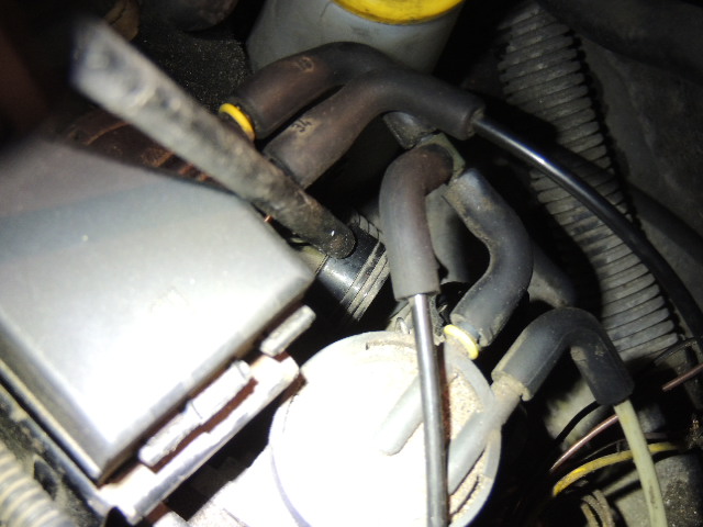

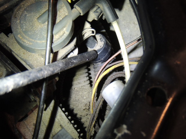

moja zafira 2.0 dti A nie równo pracuje na biegu jalowym i nie dziala obrotomierz ,wymienilem czujnik położenia walu korbowego i to samo ,podejrzewam któryś z wężyków podciśnieniowych pare dni temu zauważyłem ze jest rozłączona ta rurka w dwuch miejscach z prawej strony od akumulatora od czego ona jest??? na foto pokazane wskaznikiem .prosze o podpowiedz

To są filterki powietrza żeby nie zaciągało piasku i innych brudów do wnętrza zaworków.
Polecam temat viewtopic.php?f=31&t=5672
