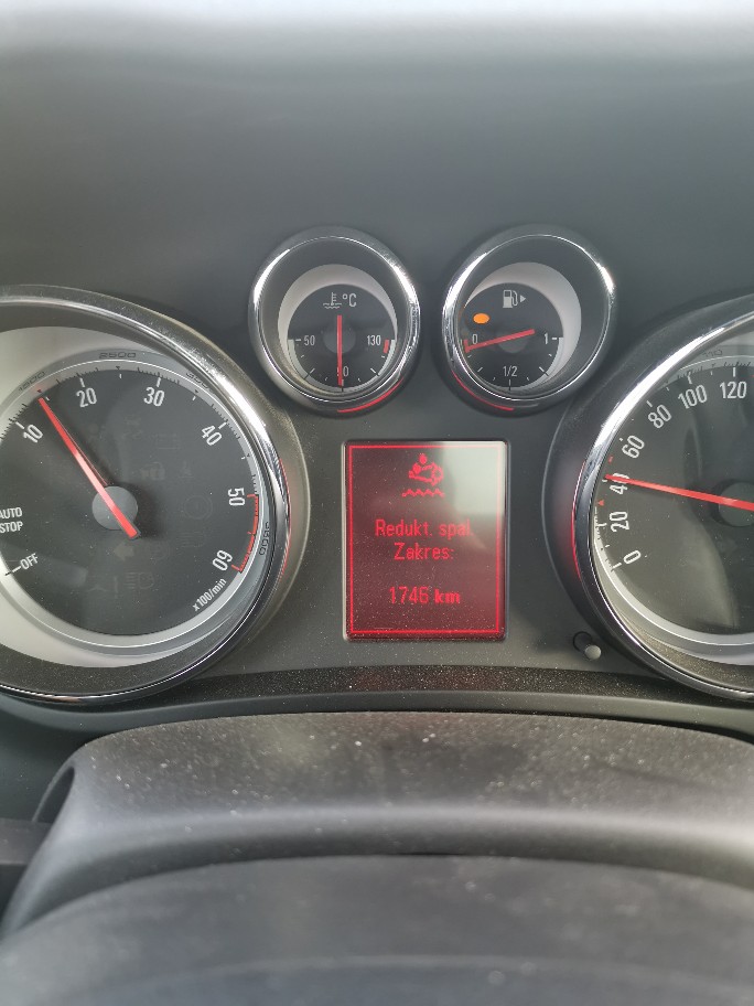

#1 Post autor: Roobsoon »
Od paru dni mam taki komunikat. Czy chodzi o tankowanie adblue czy coś innego?
Pozdrawiam

#4 Post autor: rbb4 »
Roobsoon pisze:Nie widzę odpowiedzi na moje pytanie [emoji17]
Nie wiem czego ten link nie działa. W każdym tej stronie masz wszystko wyjasnione m.in:
"Uzupełnianie płynu AdBlue[emoji2400] w samochodach wyposażonych w technologię BlueInjection należy wykonać po maks. 4 000-6 500 km, w zależności od modelu, silnika i stylu jazdy kierowcy. Każdy zbiornik AdBlue[emoji2400] wyposażony jest w czujniki aktywujące powiadomienia o niskim poziomie płynu, wyświetlane w 3 fazach:
Gdy pozostały zasięg = 2 400 km (lub mniej, w zależności od zużycia paliwa), kontrolka ostrzegawcza zaświeci się jednorazowo na kilka sekund na panelu wskaźników
Gdy pozostały zasięg będzie mniejszy niż 1 750 km, kontrolka ostrzegawcza zaświeci się przy każdym uruchomieniu silnika,
Gdy pozostały zasięg będzie niższy niż 900 km, kontrolka ostrzegawcza będzie świecić stale, do czasu uzupełnienia zbiornika do pełna."

#6 Post autor: Roobsoon »
Ok dziękuję za pomoc 👍
