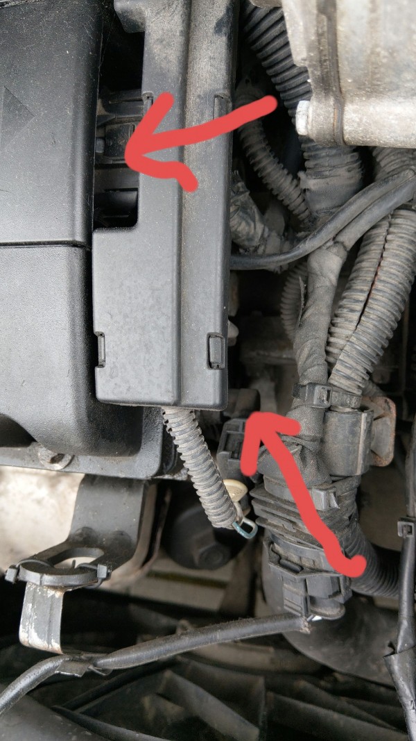

Witam, proszę o pomoc. Wyskoczył mi dzisiaj błąd silnika na desce, podłączyłem OBD2 i po zczytaniu wskazuje na błąd P0335. Jedyny nagły objaw, który pojawił się po zapaleniu kontrolki awarii to nagła strata mocy i auto nie może wskoczyć na wysokie obroty (żadnego falowania itp). Po skasowaniu błędu wszystko jest ok, po czym za kilka dni znów to samo. Albo jak jest upał na zewnątrz to wyskakuje, a rano już nie ma.
Jak myślicie, do wymiany czujnik położenia wału i wałka rozrządu? A jeśli tak to gdzie je znajdę pod maską w ZB benzyniaku 1.8 2006r.
Z góry dziękuję.
Czy to może te czujniki na zdjęciu po prawej stronie silnika jak się stoi przodem do maski?

Są na górze dwa to czujniki położenia wałków rozrządu. Czujnik położenia wału jest z tylu silnika przy kole zamachowym
