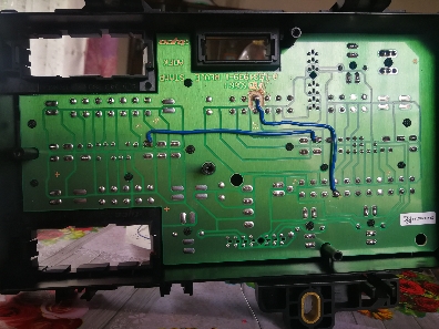

W ZB gniazda zapalniczek mają zasilanie na stałe postanowiłem to przerobić po zapłonie.
Jako że nie palę i nie używam tego dobrodziejstwa wywaliłem je i wstawiłem gniazda z ładowarkami do telefonu które pobierają swoją ilość prądu.
W tym celu zdemontowałem moduł REC i go rozebralem, gniazda obsługują dwa bezpieczniki 15A nr. 29 i 35 gdzie złącze bezpiecznika nr 35 odcielem od stałego plusa.
Następnie zmostkowalem obydwa wyjścia zapalniczek razem a odcięty nr 35 podłączyłem do plusa po stacyjce (to ten na dole zdjęcia )
Na zdjęciu widać całą modyfikacje.
Do działania wystarczy teraz jeden bezpiecznik który albo wkładamy w miejsce nr 35 i mamy działanie po stacyjce albo w pole 29 i mamy zasilanie na stałe.
