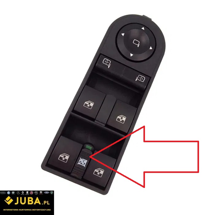

Ale na głównym panelu sterowania jest przesuwna blokada rodzicielska ,jest odblokowana ? odkryte zielone pole

Tak wiem, przestawiam i na zielone i na czerwone i z tyłu nie świecą.

A jak jest ustawione na zielonym to z tyłu przyciski powinny być podświetlone a po przestawieniu na czerwone nie powinny się podświetlać?

I jak włączę blokadę to szyba po stronie pasażera z przodu działa, jak miałem inne auto to włączeniu blokady mogłem tylko od kierowcy sterować szybami
