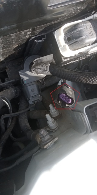

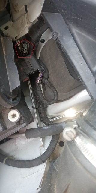

1. Co to za dwa tajemnicze kable, które zauważyłem wczoraj pod maską z obu stron silnika, są tuż przy lampach przednich, niepodpięte z fioletowymi wtyczkami?

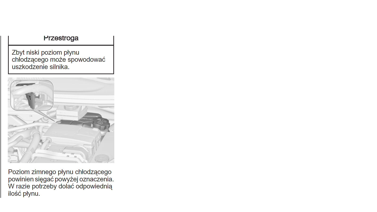

2. Zauważyłem brak płynu chłodzącego, czyli kontrolka pokazuje temp ok, ale jakoś miska płynu sucha do dna, więc czy mam szybko DOLAĆ i czy może to być dolewka taniego, różowego płynu z Tesco? np:

1-Wtyczki do przeciw mgłowych

W Zafirze C wymiana płynu po 6 latach, po ilu km, tego nie wiem. Najlepiej kupić oryginalny nowy z ASO - koncentrat 1l coś koło 28 zł. Rozcieńczasz wodą demineralizowaną 50/50. Potrzeba ZTCP 5,6l, więc 3 butelki koncentratu.

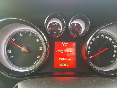

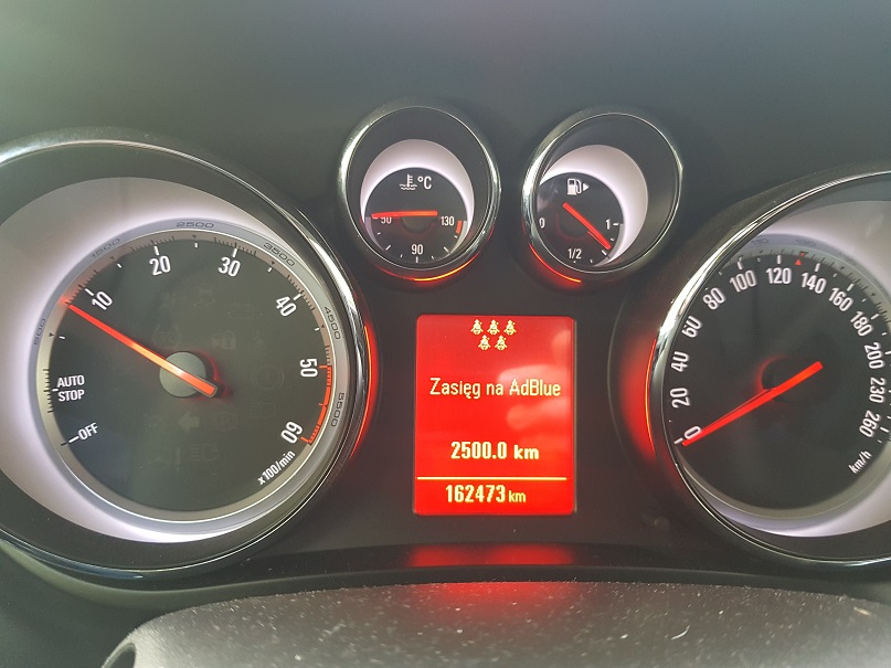

Czy płyn AdBlue odezwie się kontrolką, gdy go zabraknie? Czy może jakoś sprawdzić jego ilość? Czy mam dolać do pełna, czy jakąś konkretną ilość?

Takie luźne wtyczki są w większości aut bo instalacja jest jedna do wszystkich aut typu Zafira C a wyposażenie fabryczne różne

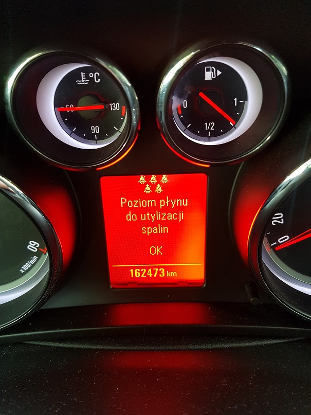

Jeżeli zasięg na AdBlue spadnie poniżej 1700km to przy każdym uruchomieniu silnika masz ostrzeżenie a poniżej 1000km nie można go już skasować.
Mi jeżeli zasięg spadł poniżej 1700km do zbiornika weszło 6l płynu. Zużycie zależy mocno od wersji oprogramowania, jeżeli do sterownika był wgrany nowy soft zbiornik starcza na ok 4000-5000km jeżeli właściciel nie korzystał z akcji serwisowej to można spokojnie przejeździć na zbiorniku 14000-15000km.
Dodatkowo komputer wyświetla obecny stan AdBlue :
