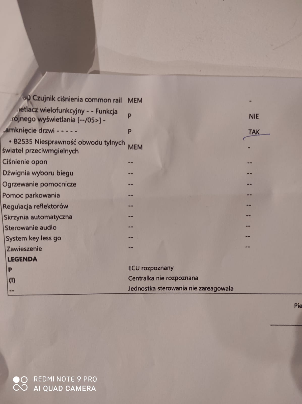

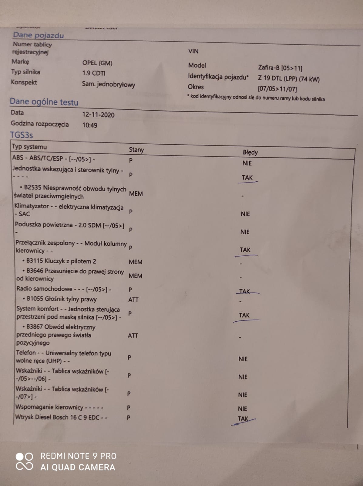

Dzisiaj odwiedziłem inne mechanika i zrobił diagnostykę na sprzęcie TEXA.
Dał mi taki raport jak w załączniku.
Pokasował błędy i nic teraz się nie wyświetla.
Jedyną wątpliwość mechanika budził fakt wartości -40 stopni C na jednym z czujników spalin jako wartość skrajna.
Stwierdził że może to być przekłamanie od zwarcia ( przetarcia kabla ).
Wspomniał że można przeprowadzić diagnostykę czujnika na zasadzie kroków aby mierzyć parametry multimetrem np. napięcia, uziemienia . . . wg instrukcji z workshopdata.
Tylko trzeba umówić się na cały dzień albo coś w ten deseń lub sprawdzić całą wiązkę czy nie jest gdzieś przetarta.
Moim zdaniem błąd 19011 - wystąpił gdy samochód porostu zgasł i może coś z DPF'a pokazało. DPF wypala się dość regularnie. Robię codziennie około 65 km.
Może ktoś zna dobrego mechanika od OPLA w okolicach Słupska ?
Nie wiem co z tym fantem dalej zrobić . . . może ktoś ma jakiś pomysł ?
