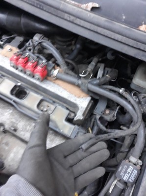

Mam problem z zafirą a 1,8 2003r. Pb+lpg
Najpierw falowała na zimnym silniku. Po rozgrzaniu chodziła ok.
Wczoraj zaczęła falować, szarpać na ciepłym oraz pedał hamulca stał się strasznie twardy - zrobiło to się nagle.
Wymieniłem cewkę ale nie pomogło. Między czasie sprawdziłem przewodu od podciśnień. Tylni z lewej strony był sunięty, poprawiłem go. - pedał stał się miękki. Ale
znalazłem drugi nie podłączony do niczego. Jeden koniec znajduje się w przepustnicy od przedniej strony. Między przepustnicą a wtryskami. A drugi koniec nie wiem gdzie podłączyć
Może ktoś wie gdzie go podłączyć ?

A tam co za rurka nie czasem od filtra węglowego oparów?. Chyba że gazownik odpiął bo mu coś bruździło.

Szczerze to nie wiem. Zafire mam od 4 lat. Z gazem był tylko problem jak się skończył gaz to wtedy zapłon wywalało.
A ten wężyk to patrzyłem ( tylko w astrze) że idzie gdzieś pod akumulator. Ale od czego on jest??

Wężyk ten idzie do czujnika ciśnienia lpg. Okazało się że ułamał się mały tubus,
A szarpanie i nierówna praca silnika była spowodowana cewką

Wytłumacz mi co robi w komorze silnika płyta pilśniowa?

To rozpałka na grilla

Listwę wtrysków do lpg miałem przykręconą do pokrywy silnika. Podczas szukania usterki i jazd próbnych przykręciłem ją na szybko aby nie latała po silniku. Teraz jest przykręcona na aluminiowy płaskownik.
No bo już myślałem że tak ma być
