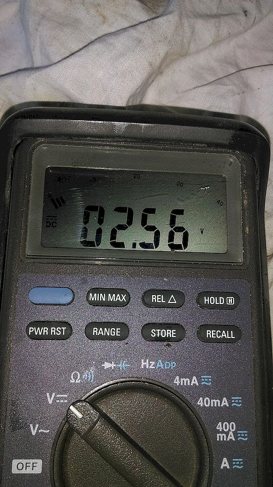

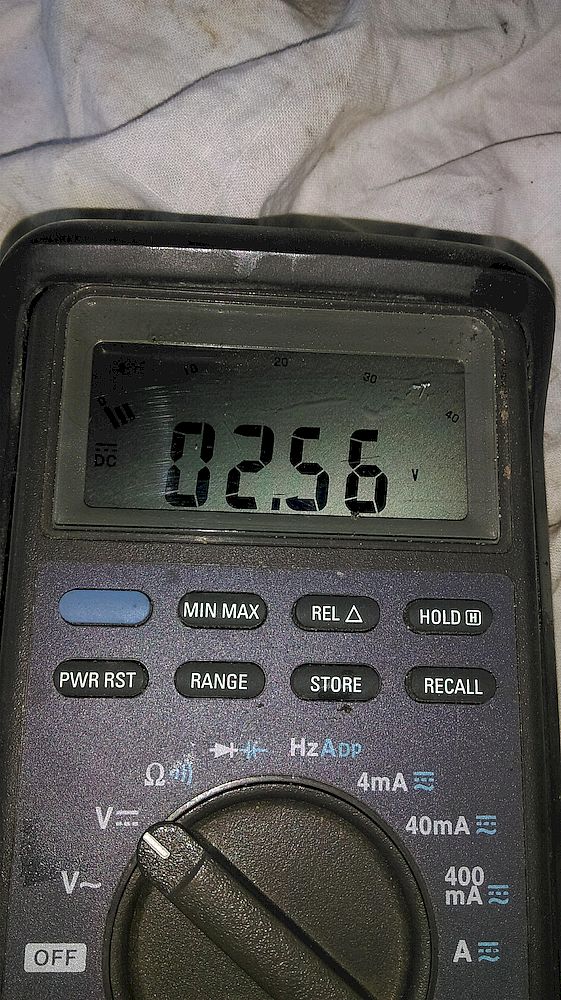

Zauważyłem, że kable idące do oprawki były już izolowane - więc je odizolowałem - dość mocno skorodowane, podczyściłem, miernik i pokazuje po wciśnięciu przełącznika od 2-5 V, gdy naciskam mikrostyk we wtyczce haka, spada do niecałego 1 V. Kable idą do kostki, która jest dość wysoko zlokalizowana pod zderzakiem - nie poradziłem sobie aby ją rozpiąć jedną ręką (dwóch nie sposób włożyć).

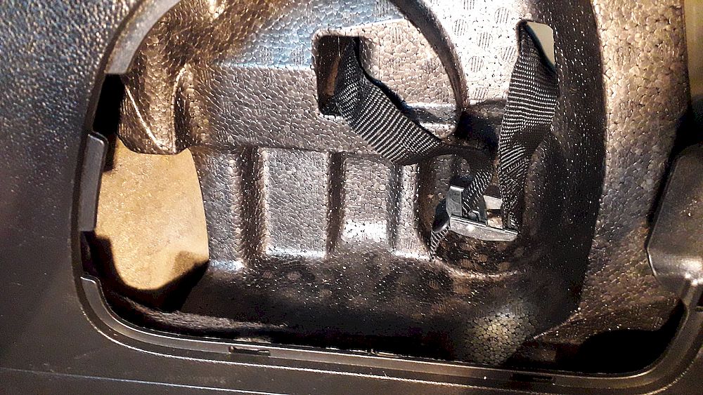

No to wyczytałem na forum, że winna może być jakaś oryginalna wtyczka, gdzie śniedzieje blaszka, rzekomo miała być po prawej stronie za apteczką - z tym ,że u mnie za apteczką jest pianka, która nijak nie da się wyciągnąć, ściągnąłem nawet lampę ale tam nie ma nic. Poza tym patrząc pod auto kable od wtyczki haka idą na lewą stronę (niestety dokładnie nie widać gdzie).

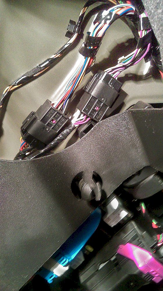

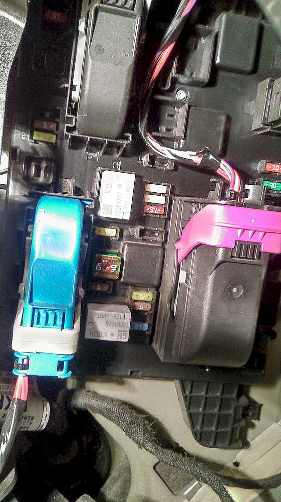

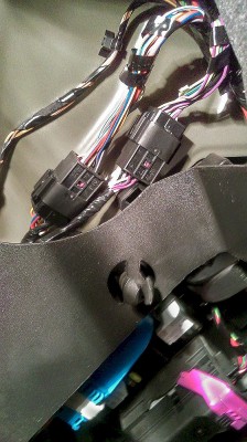

Jedyne kable jakie są, to kable po lewej stronie za zestawem naprawczym od koła. Wszystkie je rozpinałem i wpinałem - nic to nie dało.

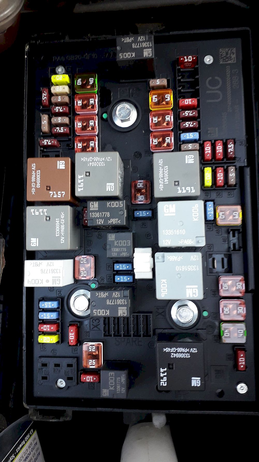

I tak - bezpieczniki są po prawej stronie, pod maską, otworzyłem. Naciskając przełącznik od światła tylnego przeciwmgielnego cisza, nic nie słychać. Natomiast naciskając przełącznik od świateł przednich przeciwmgielnych, słychać cykanie - jednak na pewno nie na żadnym widocznym przekaźniku - wszystkie też wyciągałem i dalej cykało - tak jakby przekaźnik był z drugiej strony (od spodu). Na skrzynce bezpieczników są trzy śruby - jednak obawiając się narobienia szkód - odpuściłem rozkręcanie i postanowiłem zapytać na forum.

No tak, tylko gdzie ten cholerny przekaźnik jest - cyka (słychać) ale to żaden z tych na wierzchu (wyciągałem wszystkie i dalej było słychać cykanie (przy włączaniu przycisku - od przednich, bo od tylnego - cisza). Czy trzeba rozkręcać tą skrzynkę ? Nigdzie nie mogę znaleźć żadnego schematu czy opisu gdzie te przekaźniki są.

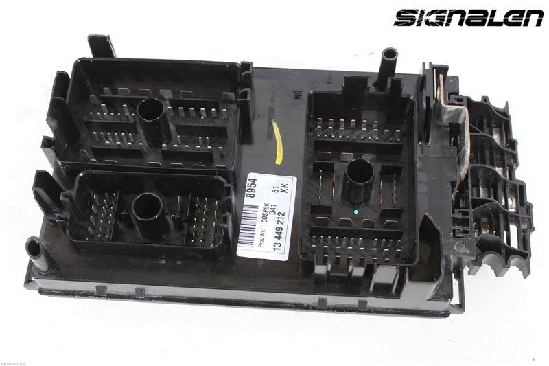

Tu coś jest lecz nie pasuje https://fusesdiagram.com/opel-vauxhall/ ... rer-c.html
Co ciekawe u Angili 26 to przednie światła przeciwmgielne
Tak wygląda od spodu

Widziałem już to - za cholerę nie mogę znaleźć, który przekaźnik odpowiada za przednie światła przeciwmgielne a który za tylne światło przeciwmgielne i gdzie one są. Siedzę już ze 3 godziny i szukam i nic.
No i to cykanie, gdzieś tam jest - ale każdy macałem, wyciągałem i nie znalazłem. Albo ślepy i głuchy jestem. Już mi ręce opadają.
