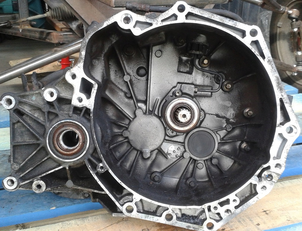

Ok. Dzięki. A jeszcze pytanko o uszczelniacz wałka sprzęgłowego. Jaki tak się znajduje? Na półosie znalazłem,a tego na wałek sprzęgłowy nie mogę namierzyć.
Posty: 2396
#4 Post autor: Pszczyna »
Mam nadzieję że chodzi o to:
TOPRAN – HP201 536 – Uszczelniacz wałka manualnej skrzyni biegów
Uszczelniacz wybieraka skrzyni biegów (13x26x7).
średnica zewnętrzna [mm]26Wysokość [mm]7Ochrona przeciwpyłowa z uszczelką wargową przeciwpyłową Średnica wewnętrzna [mm]13 Rodzaj skrzyni biegów OPEL - Skrzynia biegów manualna ID skrzyni biegów OPEL - F10/13/15-18/18+/20
ELRING – EL281514 – Uszczelniacz wałka manualnej skrzyni biegów
średnica zewnętrzna [mm]26 Rodzaj uszczelnienia promieniowego wału AS Wysokość [mm]7Ochrona przeciw pyłowa z uszczelką wargową przeciwpyłową Średnica wewnętrzna [mm]13 Wyposażenie pojazdu OPEL - dla pojazdów z manualną skrzynią biegów ID skrzyni biegów OPEL - F10/13/15-18/18+/20

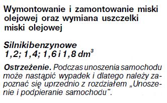

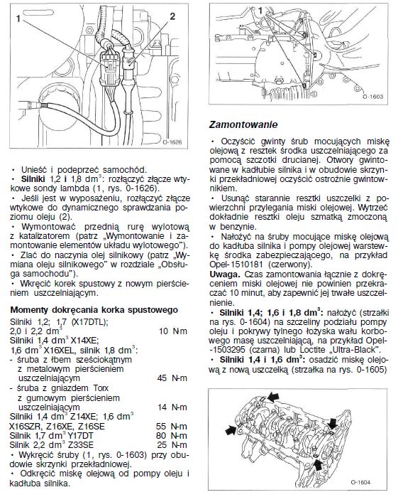

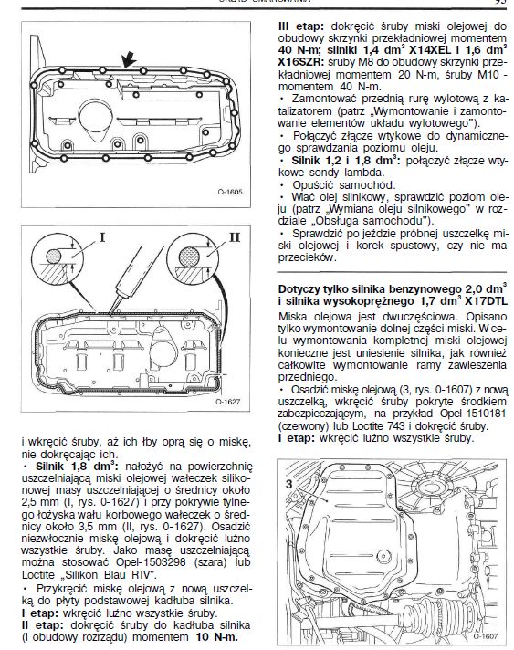

To chyba bedzir ten 13x26x7. A czy do wymiany dużej miski w z20let trzeba ściągać skrzynie?
Posty: 2396
#6 Post autor: Pszczyna »
Proszę
Wkleiły się odwrotnie
2,0 dm^ Miska olejowa jest dwuczęściowa w celu wymontowania kompletnej miski olejowej koniecznie jest uniesienie silnika ,jak również całkowite wymontowanie ramy zawieszenia przedniego

Z racji wycieku przymierzam sie do wymiany uszczelniacza wału od strony skrzyni. Łatwiej wyjąć silnik czy skrzynie?
Posty: 2396
#8 Post autor: Pszczyna »
Skrzynię lecz bez dobrego zaplecza to katorga

Lepiej wyjąć skrzynie silnik musisz podwiesić.

Sanki pewnie też muszę zdjąć?

Tak jest w instrukcji iż sanki-kołyskę trzeba zdemontować (cyt. podwiesić silnik)

A uszczelniacz skrzyni jest pod wysprzęglikiem?

Ok widać uszczelniacz w wysprzęgliku. A jak odkręce wysprzeglik to pod nim też bedzie uszczelniacz.?

Polecam od razu wymienić ten wysprzęglik zawsze zminimalizuje koszt jego wymiany i ponownie ściąganie skrzyni.
