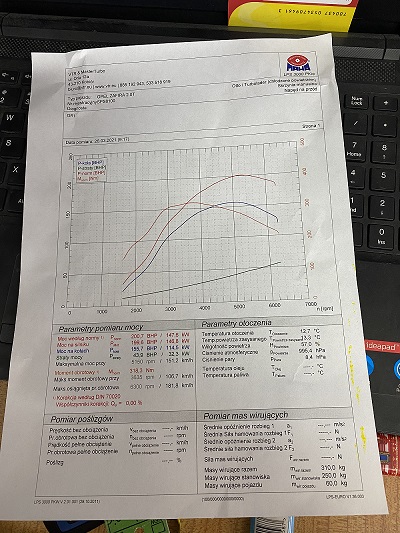

Witam posiadam zafire opc 2.0 240km
mam błąd P1243-58 Zawór bocznikowy turbo
auto na hamowni było sprawdzane i 40 koni zdechło pokazał 200km
