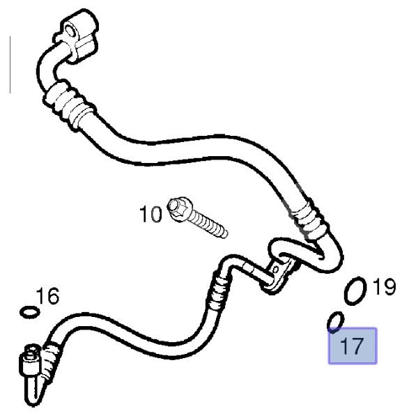

Uszczelka typ "O"(Oring) 13.94X 2,62mm
Uszczelka pomiędzy przewód parownika a sprężarkę
Nr.6850716
GM 13153248 ok.17zł
Nr.6850716
GM 13153248 ok.17zł

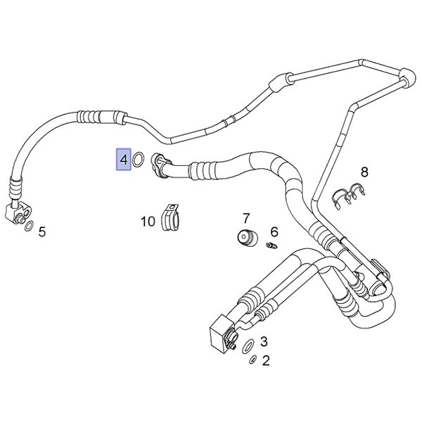

czy tego szukasz?
8 6850714 93178982 --PIERŚCIEŃ 'O',KOREK,3 X 25
13 1850707 90381761 -PIERŚCIEŃ'O',7.65 X 1.78,WYŁĄCZNIK CIŚNIENIOWY
15 1854813 90381762 -PIERŚCIEŃ'O',9.25 X 1.78,ZAWÓR WLEWU CHŁODZIWA

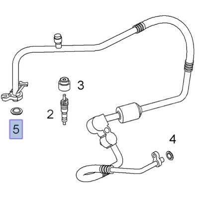

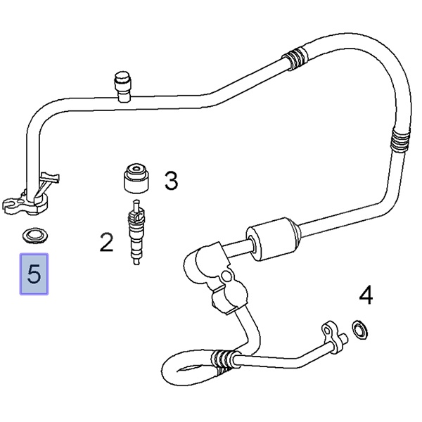

Uszczelka typ "O"(Oring) 25,2 mm
Uszczelka klimatyzacji i nagrzewnicy GM 24436645
nr-5
nr 6850719
GM 13153251
nr-17
nr-5
nr 6850719
GM 13153251
nr-17
