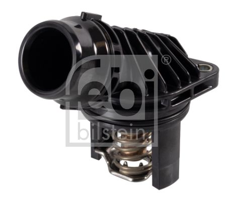

TERMOSTAT [B16DTL[LVM],B16DTH[LVL] SILNIKI WYSOKOPRĘŻNE]
42 13 38 352 55573999 -TERMOSTAT,ZESP. 1 ( sterowany elektrycznie)
42 13 38 438 55484533 -TERMOSTAT,ZESP. (JNS - STOSOWAĆ 55490715 13 38 497) 1( zwykły)
ten pierwszy to czarna magia już był poszukiwany
zaś tym numerom 13 38 438 55484533 -odpowiada MOTORAD 1813-85K ok125zł
lub FEBI BILSTEIN FE171575
wyciągnij stary i porównaj zdjęcia

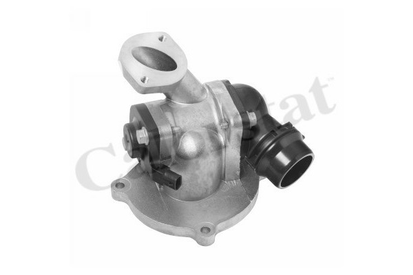

Tu twierdzą że pasuje Termostat układu chłodzenia ----------sterowany elektrycznie
CALORSTAT BY
VERNET TE2111.88J
Numery części OEM
Producent Numer OEM
OPEL 1338352
VAUXH 55573999
lub
VER TE2111.88J
13 38 438 to wychodzi że to wkład i chyba tego tylko potrzebujesz

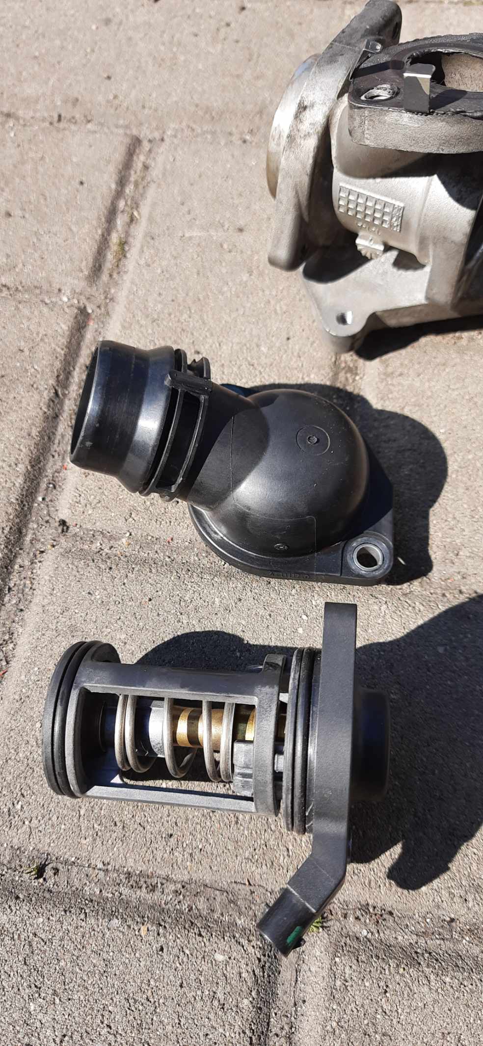

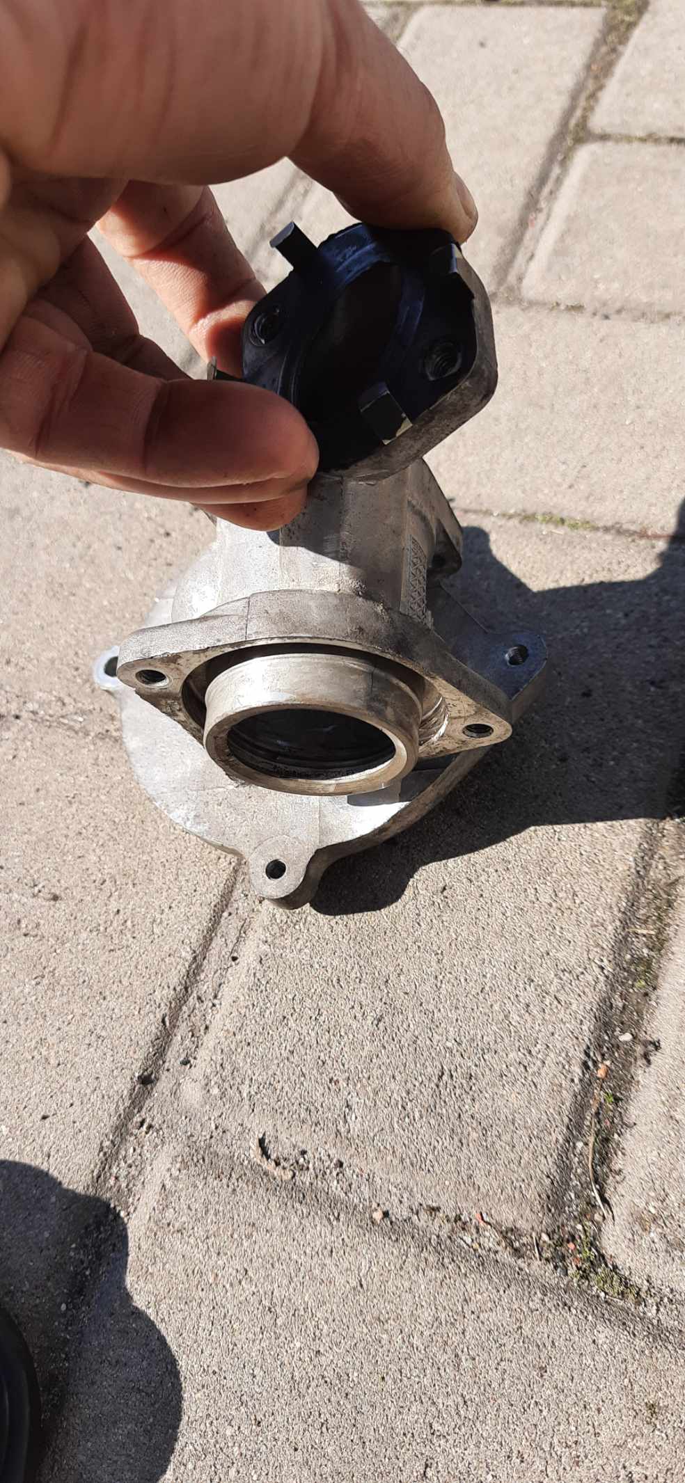

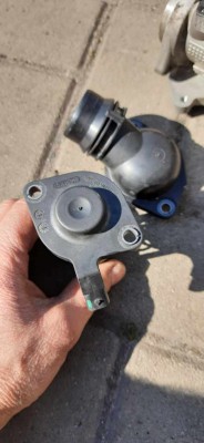

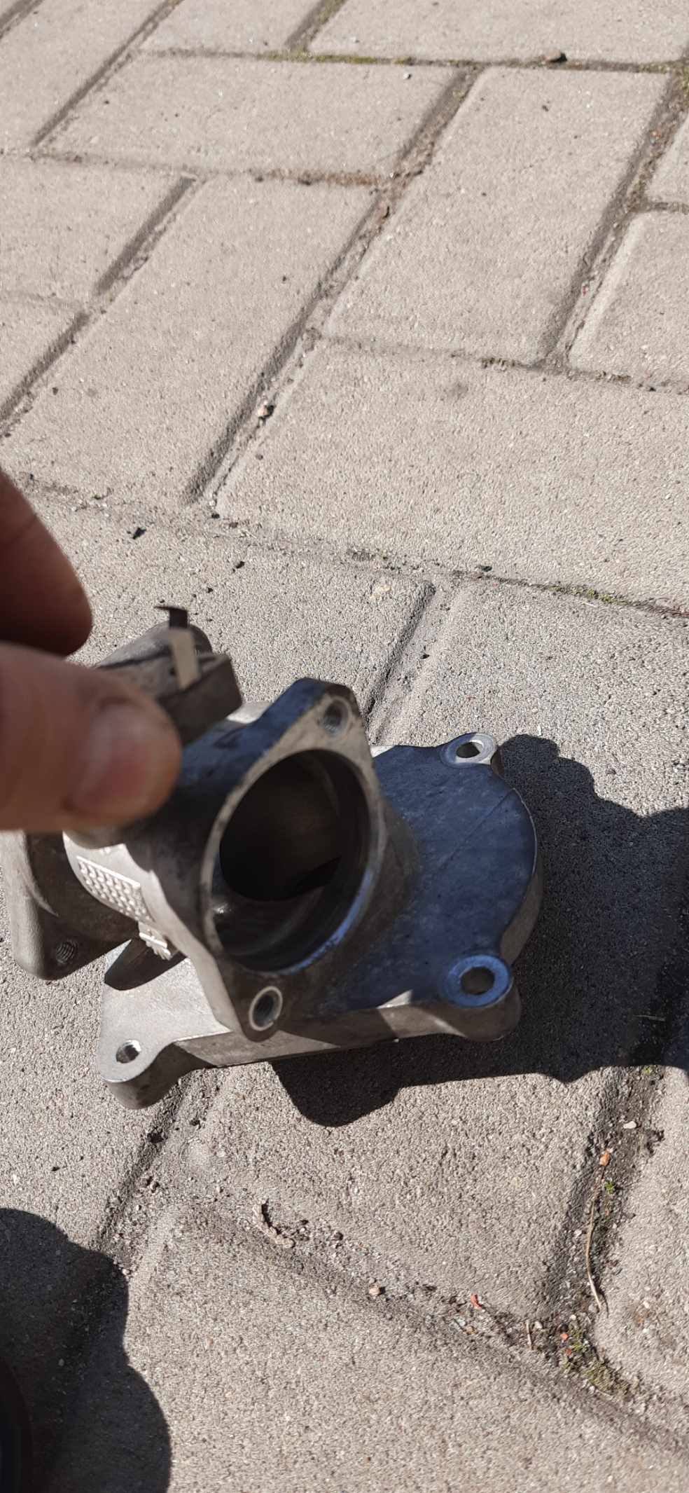

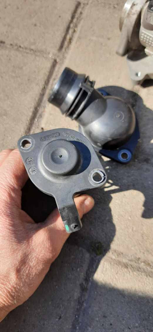

Ktoś z Forumowiczów wymieniał może? W ASO dostałem informację, że po VIN nie mogą sprawdzić nr „wkładu” bo w katalogu części są nieścisłości...
Dziś mechanik zrobił zdjęcia. Ktoś pomoże, ktoś ma dostęp do takich części? Nr OE 55573999.

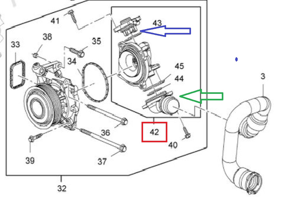

Zrób bliskie zdjęcie tej części z zieloną kropką (gniazdem wtyczki) NIWBIESKA STRZAŁKA
wszystkie odnośniki kierują na tą drugą część---- ZIELONA STRZAŁKA---- chyba jest błąd w katalogu
Niby ma to występować jako całość CZERWONY KWADRAT , a w sieci całkiem co innego ---- ZIELONA STRZAŁKA---

Po długich poszukiwaniach, dużej ilości wykonanych telefonów i wysłanych wiadomości dziś udało mi się zamówić egzemplarz używany. Zobaczymy na ile wystarczy.
W międzyczasie dowiedziałem się, że rozwiązaniem może być wymiana zespołu 55573999 na inny alternatywny z termostatem bez wtyczki (niestety nie otrzymałem nr OE) i przeprogramowanie softu aby brak podpiętej wtyczki nie powodował błędu.
