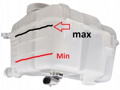

#1 Post autor: Jac1 »
Nie mogę zlokalizować znaczka informującego o minimalnym poziomie płynu chłodniczego
Silnik to 1,4 turbo benzynowy.
Wydaje mi się że jest tego płynu zbyt mało, ale żadnego komunikatu o zbyt niskim poziomie nie mam ( czy jest możliwe że czujnika poziomu nie ma?).
Obecny stan too jakaś odrobina na dnie zbiorniczka wyrównawczego.
A jedyny element graficzny który zauważyłem to strzałka w górę lecz bez opisu.

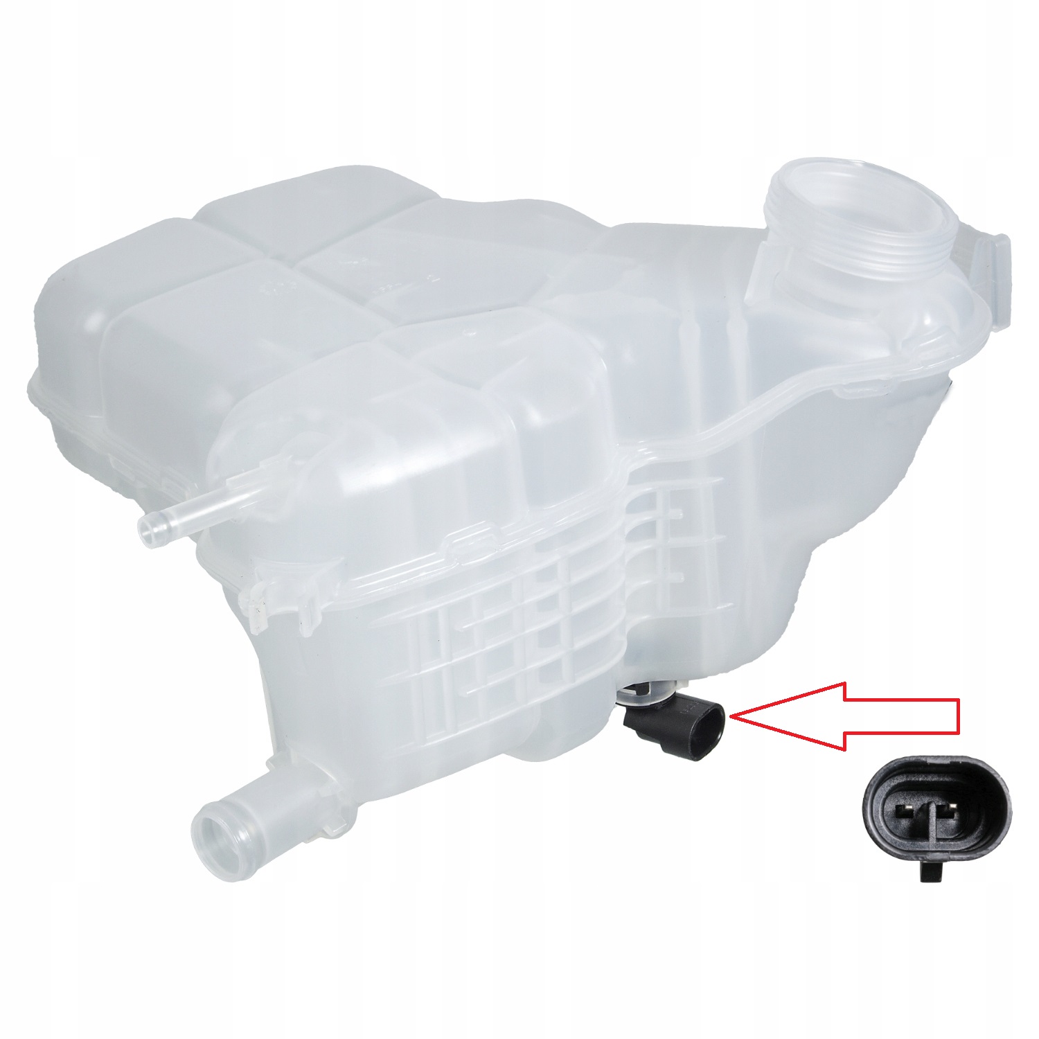

#2 Post autor: Pszczyna »
Czerwona strzałka wskazuję czujnik

Jac1
#3 Post autor: Jac1 »
Dzięki za odpowiedź.
NIestety nie byłem w stanie stwierdzić że czujnik jest.
Oglądając po raz kolejny zbiornik dalej miałem wrażenie że płynu jest zbyt mało, choć załączone przez Ciebie zdjęcie sugeruje że jest ok.
W związku z powyższym zrobiłem zdjęcie jak to u mnie wygląda.
Czy to wygląda OK? Płyn jest różowy i ledwo go widać, ale obecnie poziom jest na wysokości rurki.

Dolej płynu do pozimu max.

Czy komputer powinien informować o niskim poziomie w tym przypadku?
Posty: 5215
#7 Post autor: fredas »
Tak
Posty: 2396
#8 Post autor: Pszczyna »
Stanowczo za mało lecz dla czego nie uzupełnisz do do maximum , przy takim poziomie już powinien dawno odezwać komunikat o niskim poziomie ,świadczy to o braku czujnika czy zawieszeniu pływaka

marian81
#10 Post autor: marian81 »
Wymieniałem ostatnio zbiornik wyrównawczy i miałem mały problem z zakupem zamiennika gdyż na rynku występują również wersje bez czujnika. Nie wiedziałem czy faktycznie tylko bez samego czujnika (zbiornik z pływakiem) czy też może w ogóle nie przystosowane do montażu czujnika.
Bez demontażu akumulatora tam nie ma dostępu nawet żeby kostkę od czujnika podejrzeć. Chyba że endoskopem.
Pływak chyba można podejrzeć przez korek wlewu.
