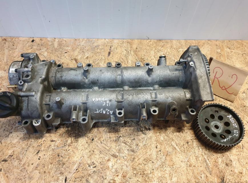

To jest pokrywa zaworów o symbolu 55574600. Na zdjęciu też wałek rozrządu, który u mnie się po prostu ukręcił, ułamał. Byłem dzisiaj u mechanika, który rozmawiał z innym - tamten przerabiał temat, okazało się, że to była wada seryjna OPLA - montowanie pustych wałków rozrządu, mój rocznik załapał się jeszcze na ten wadliwy i właśnie się ukręcił, co czeka podobno prędzej czy później wszystkie auta z tym starym elementem. W kolejnych latach OPEL usunął wadę seryjną, montując wałek pełny, który już się nie ukręcał.
Moje PYTANIE: Jaki to będzie symbol? Stary - jak na zdjęciu i spisany z mojej pokrywy, to 55574600. Nie wiem, czy nowy element ma ten sam symbol tylko data produkcji inna, czy już ma inny numerek... Nowy niby tylko do kupna w Oplu, za ok. 3000zł.

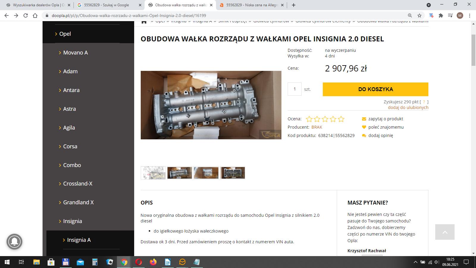

A to dzięki uprzejmości pana z Opla:
https://megawrzuta.pl/download/e5db533f ... 4f607.html
To mnie zastanawia:
W sklepie piszą - do łożyska igiełkowego, a Opel mówi, że ten komplet jest na łożysku ślizgowym, że igiełkowe właśnie było w tej starej wadliwej...
