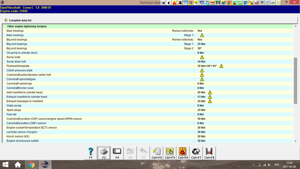

Witam jestem w trakcie wymiany panewek na wale i potrzebowałbym momenty dokręcenia śrób jeśli ktoś posiada taką informacje będę wdzięczny.

#2 Post autor: Pszczyna »
Sam przetłumacz

#3 Post autor: Arqi »
big end bearing- półpanewka górna i dolna łba korbowodu 25Nm+30
Brak śrub głównych na wale.

#4 Post autor: Pszczyna »
Wartości sił i kątów podane są dla śrub nowych!(można urwać lub nie dokręcić-używane mogą się zachowywać różnie i dlatego polegaj też na swojej ręce)

#5 Post autor: Arqi »
Spora różnica na śrubach korbowodowych,jak odkręcałem sprawdziłem jak są dokręcone i wyszło że korbowodowe 38Nm a główne 81Nm i tych wartści nie będę przekraczał.
