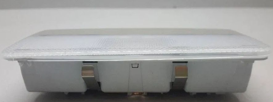

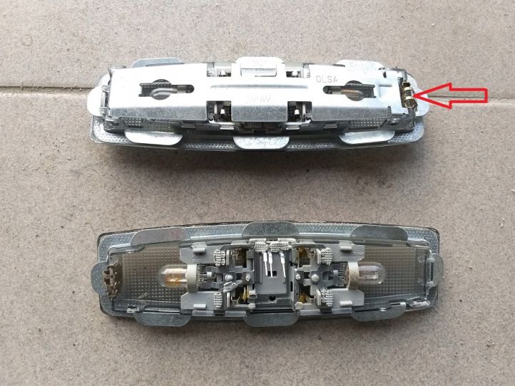

Jeżeli chodzi o ZB to od strony dłuższego boku podważasz blaszkę i wychodzi lampka ,klosz otwierasz jak scyzoryk i jest dostęp do żarówki

Przecież masz odpowiedz , lampka wychodzi w całości

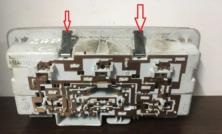

- Posty: 2396
Trzeba wcisnąć blaszki

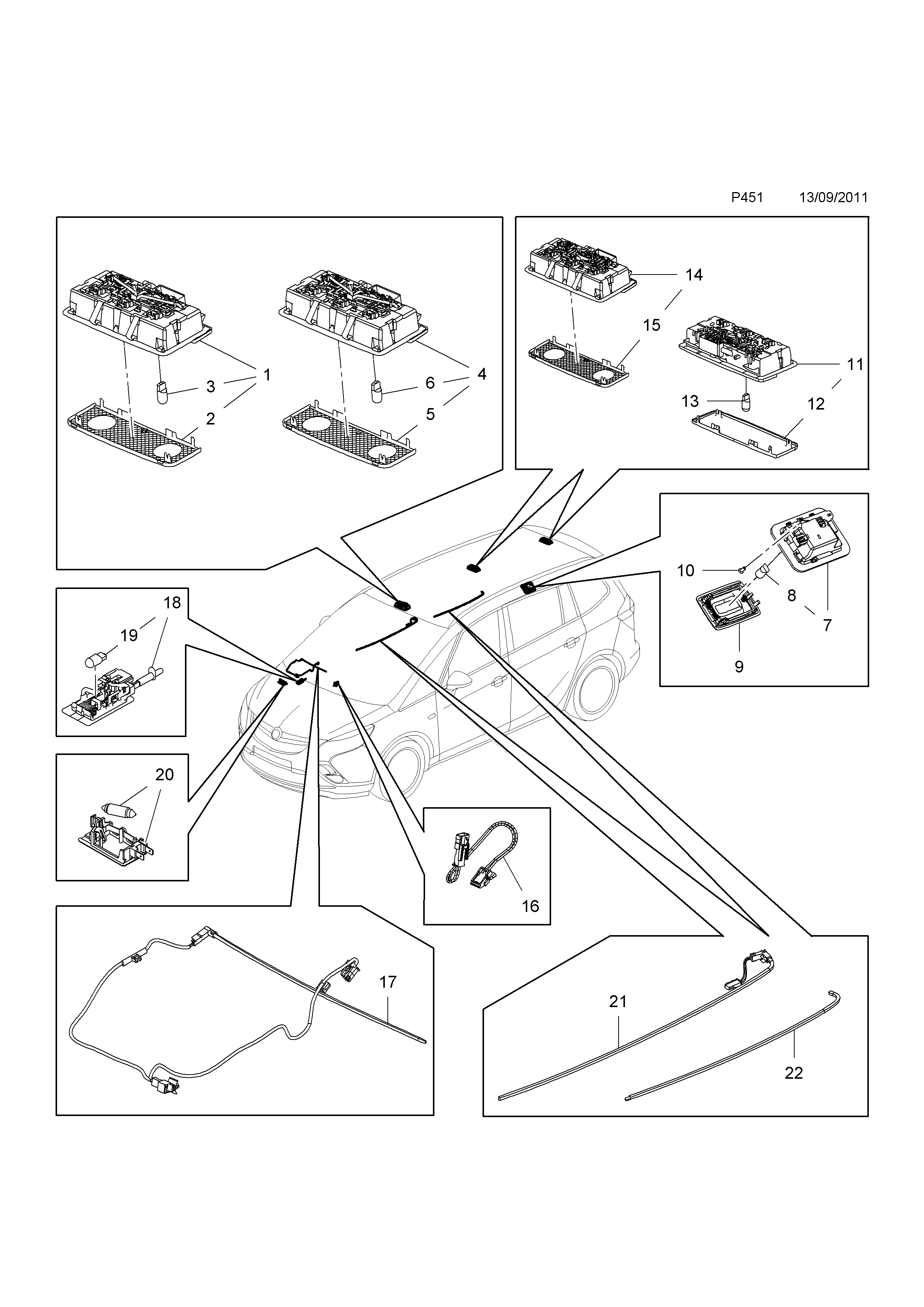

Chodzi o tą lampkę z tyłu u pasażerów.Gdzies mam zwarcie i kupilem cała nowa do wymiany
- Posty: 2396
1 12 30 143 22774316 LAMPKA,CZYTANIE,KOPUŁA,LEKKI TYTAN (PRZEDNI(-A,-E)) (DOTYCZY PANORAMICZNEJ SZYBY PRZEDNIEJ) (BEZ OŚWIETLENIA OTOCZENIA) (DLA PRODUKCYJNEGO KODU OPCJI 4AB) (NR PRODUKCYJNY 13579327) 1

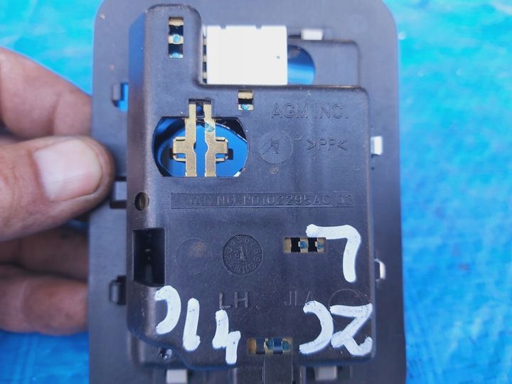

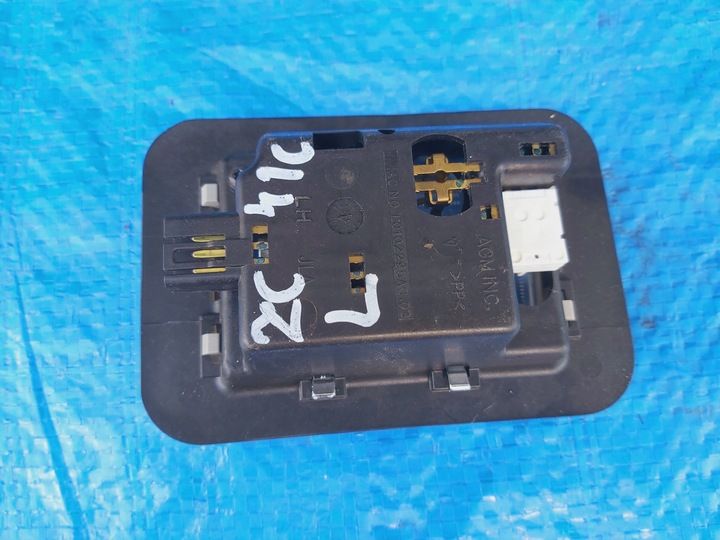

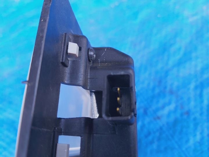

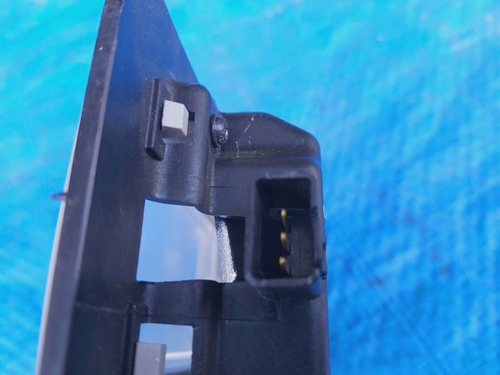

jednak chyba wyjecie tej lampki jest na innych zasadach
czarna czesc musi byc pod podsufitowka i nie przejdzie przez dziure
https://allegro.pl/oferta/lampka-opel-z ... M2JmYzU%3D
to jest ta lampka
to jest ta lampka
- Posty: 2396
To jest zupełnie inna lampka dla PANORAMICZNEJ SZYBY PRZEDNIEJ odnoszę wrażenie by ją wyciągnąć o ile pomiędzy szarym plastikiem a czarnym jest szczelina ,to trzeba wcisnąć lampkę do środka i wyciągnąć od tyłu gdzieś za podsufitki lub ją wykręcić w boczną pozycję i wyjąć przez otwór po lamce
