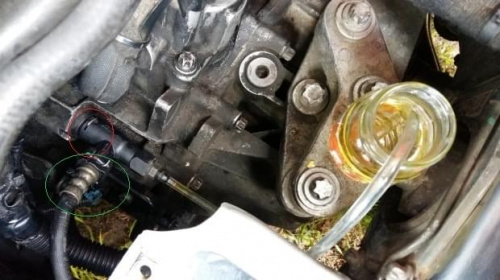

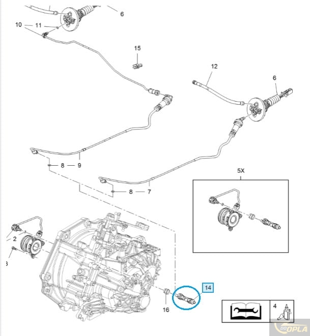

- Posty: 2396
SACHS – 3182 654 232 – Wysprzęglik sprzęgła
FEBI BILSTEIN – 34939 – Wysprzęglik sprzęgła
A tak wygląda https://allegro.pl/oferta/odpowietrznik ... 21EALw_wcB
i obrazek
i obrazek
