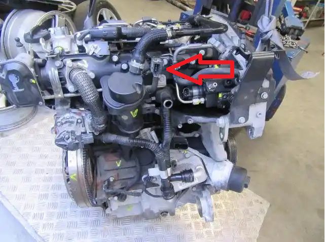

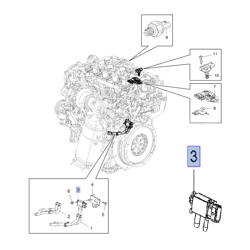

Mam pytanie gdzie znajduje się czujnik różnicy ciśnienia filtra dpf w Zośce z silnikiem 2.0 CDTI o mocy 96KW[130Km] z 2012r. Oznaczenie silnika A20DTJ kod silnika LBX. Gdzie można w necie szukać tego typu informacji lub gdzieś indziej? Jak sprawdzić ten czujnik czy działa prawidłowo? Pozdrawiam.

Czujnik ciśnienia spalin 55599659

Dzięki prałem niedawno dpf i majster który to robił zasugierował żeby wymienić ten czujnik no może być uszkodzony. Jeszcze raz dzięki za rysunek. Pozdrawiam.

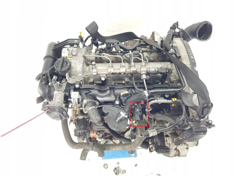

Dzisiaj w konicu miałem trochę czasu i zajrzalem pod maskię żeby namierzyć ten cujnik. I okazalo się że z dpfu wychodzi tulko jedna rurka i idzie gdzieś styłu silnika i nie mogę znaleśc tego czujnika. Po winie sprawdzałem w sklepie i ten czujnik ma tylko jedno wrjscie na rurkę. Może ktoś wie w którym miejscu.

Nie sugeruj się obrazkiem bo te nieraz są poglądowe lub jeden dla wielu rodzaju

Dzięk kolego widzię ze podszybie musze zdjąć i wtedy się do niego dostane. Pozdrawiam.
