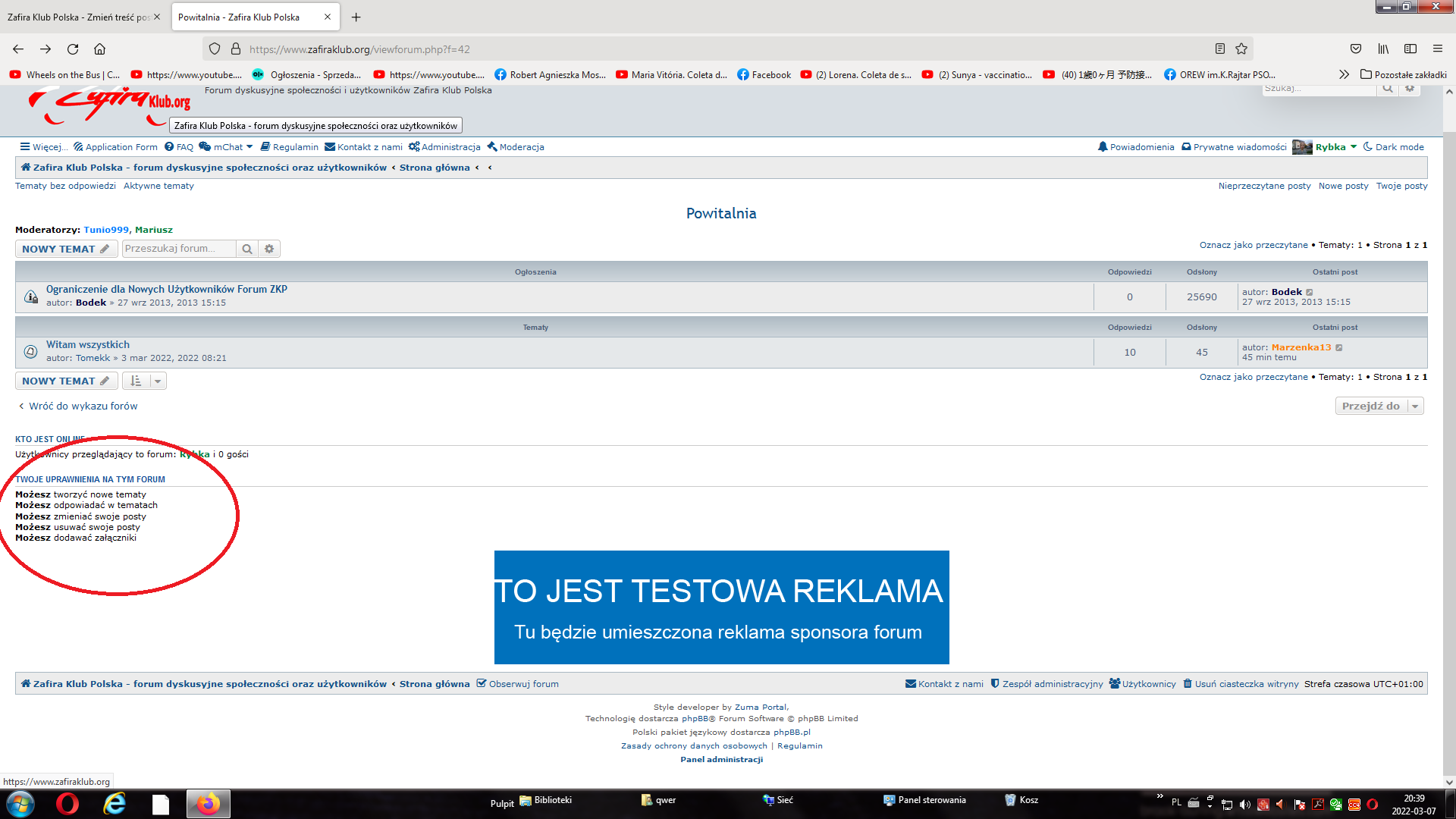

Witaj na forum: Zafira Klub Polska
Zapoznaj się z REGULAMINEM i FAQ
Forum jest podzielone tematycznie, zanim coś napiszesz - SZUKAJ - może taki temat już istnieje.
Na początku będziesz miał/a pewne OGRANICZENIA które z czasem będą znikać.
Na dole strony jest napisane, co możesz robić.
W razie wątpliwości zawsze można zapytać:
PYTANIA DO ADMINISTRATORA I MODERATORÓW
